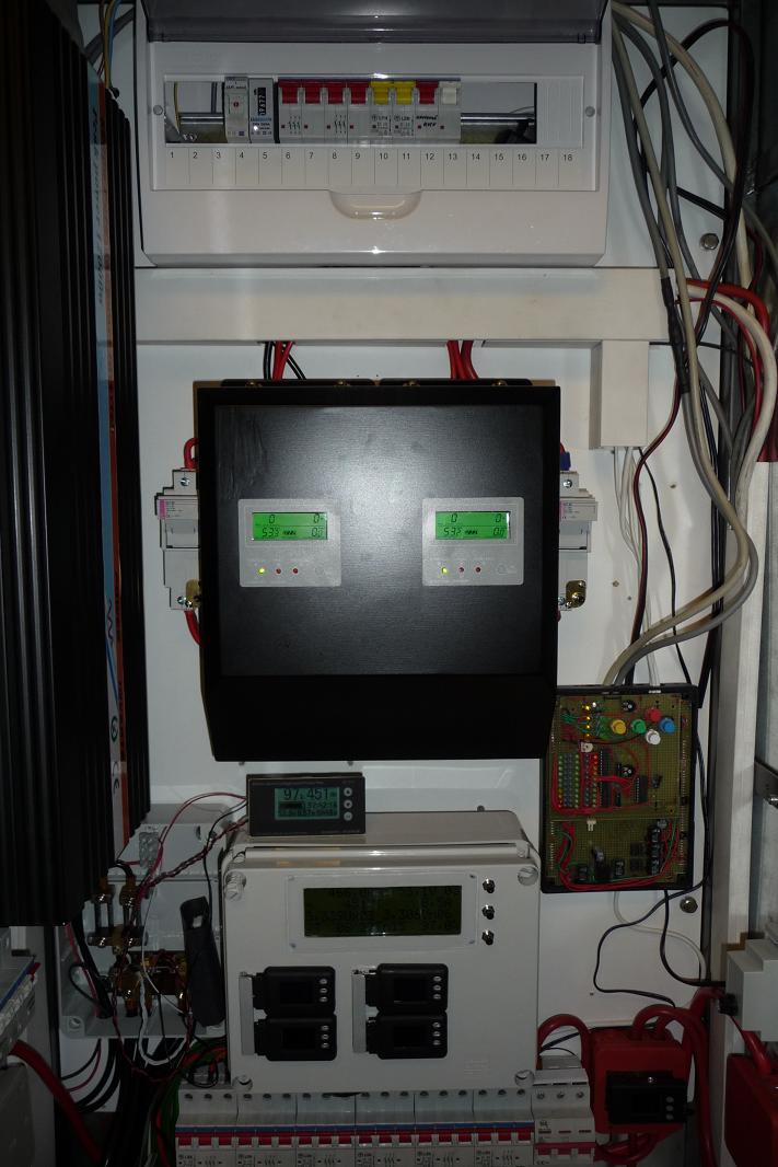

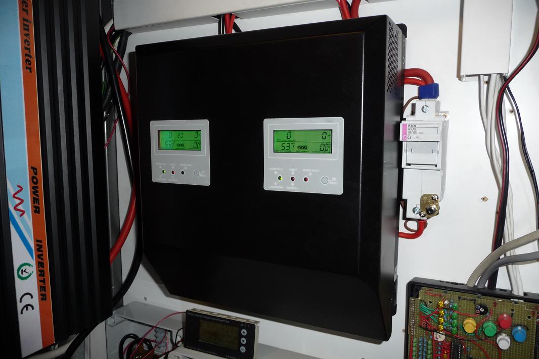

Konečně sem téměř dokončil úpravy reglu po odchodu Minajta
. Nový twin-regl má dva nezávislé MPPT solár vstupy , každý disponuje nabíjecím proudem až 60A
se stávajícími
pojedou max na 60% kapacity
Vyměnil sem i plastovou krabici el. rozvaděče ... jenže i v týhle je to místy dost nahňahňaný

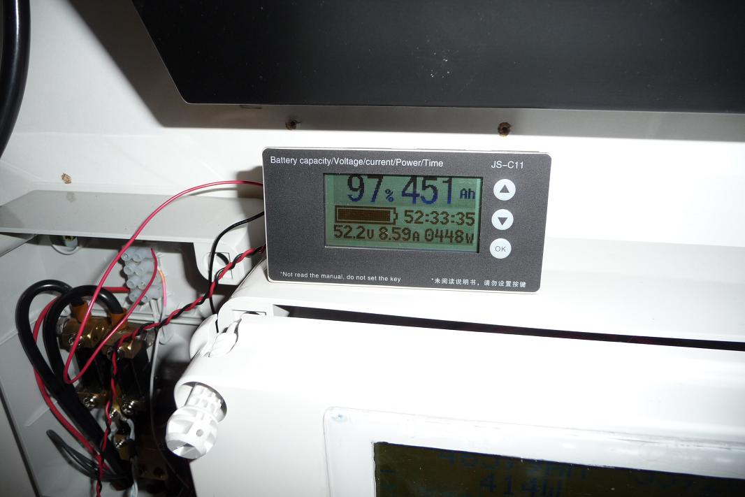

. Měřák na poslední fotce se na ebaji objevil před cca 6-ti týdny ... už sem vyzkoušel prakticky všechny měřáky co sou na ebaji k mání
. Tenhle zatím vypadá fakt solidně
, po nastavení kapacity
a resetu skutečného stavu buď při plném nabití nebo při úplném vybití zobrazuje aktuální %-tní stav , Ah , animaci
, proud , napětí (jen to mu ujíždí o cca 0,9V pod realitu
) , wýkon a co sem zprvu nechápal , čas jenž skáče sem tam jak střelenej
jedná se totiž o odhad jak dlouho
vydrží při aktuálním odběru , nebo jak dlouho bude trvat její 100% nabití
. Nechápu jedinou věc , proč ho šikmoočko nenaučil zobrazovat nzaménko - při odběru z aku
. Jediná indikace směru toku el je chováním animované
... při nabíjení animuje plnění a při odběru nic , zobrazuje aktuální stav . Jinak se zdá v porovnání s PowerLogem docela stabilní , zatím moc neujíždí
. Funguje od cca 8V do 65V a je vybaven 150A 75mV bočníkem , což je plně vyhovující ( 500A bočníky sou pro malé proudy

a zeptám se abramse. Nahoře máte měřák AC kWh a proudový chránič jste na výstup
měniče DC / AC sinus nedal ? Já proudový chránič na výstupu sinus měniče nemám, ale zvažuji to.
Potom píšete o twin regl. To je pojmenování kapotáže na dva jednotlivé MPPT regulátory ?
Jaký je výrobce MPPT regulátoru ? A ta spodní plastová krabice jsou balancery k aku nebo co je to ?
Na ten měřák z ebay jsem také narazil. Jaká je vlastní spotřeba tohoto měřáku ?
/ Znát hodně aktuálních informací z měřáků se mně líbí ale pak začnu zvažovat, jak se navyšuje spotřeba
pomocných zařízení v souvislosti s obsluhou /
Jinak nový rozvaděč působí technicky přitažlivě a dojmem vysoké hustoty zástavby, jak píšete nepůsobí.

Zaujal ma ten merak a našiel som ho oskalpovany za 17€.
Kym funguje link tak tu je
https://www.aliexpress.com/item/A96-Fre ... 3555&tpp=1
Problem,že to ma len 50A bočnik.Ma to aj dajak viacej nastavovacich funkcii? Teda či sa da napojiť aj na iny bočnik a len nastaviť odpor. Ďakujem Abrams za odpoveď.

Kyocera - sou to dva regy PCM 60X s novým trytem . Origo byly moc rozměrný , tak sem udělal kompaktnější
. Proudový chránič samozřejmě mám , v hlavním domovním rozvaděči - rozvaděč ve FVE je DC z
a AC z měniče , L + PEN . Spotřebu onoho měřáku je cca 7mA , což je celkem v pohodě
. Rozvaděč vypadá dobře , protože je zavřenej .
JonasPP - ten samej měřák mám , jen 100A verzi , jenže jeho hendikepem je max 50V
tak se válí někde v hromadě podobných pokladů . Co mi jede ve FVE umožňuje seřizování napětí i proudu , jenže sem dodnes nepřišel na potřebnou kombinaci mačkání tlačítek aby se pohnul žádouvím směrem
. Jeho primárním účelem je měřit Ah , to dělá dost dobře , tak zcestné měření napětí pomíjím . Dálším podstatným důvodem proč se mi líbí je , že při 100% nabití
zobrazuje 500Ah a né jako hejno jinýných i dražších 0Ah
Tady sem jej koupil : http://www.ebay.com/itm/Battery-Capacit ... SwSlBY1ek8 .
