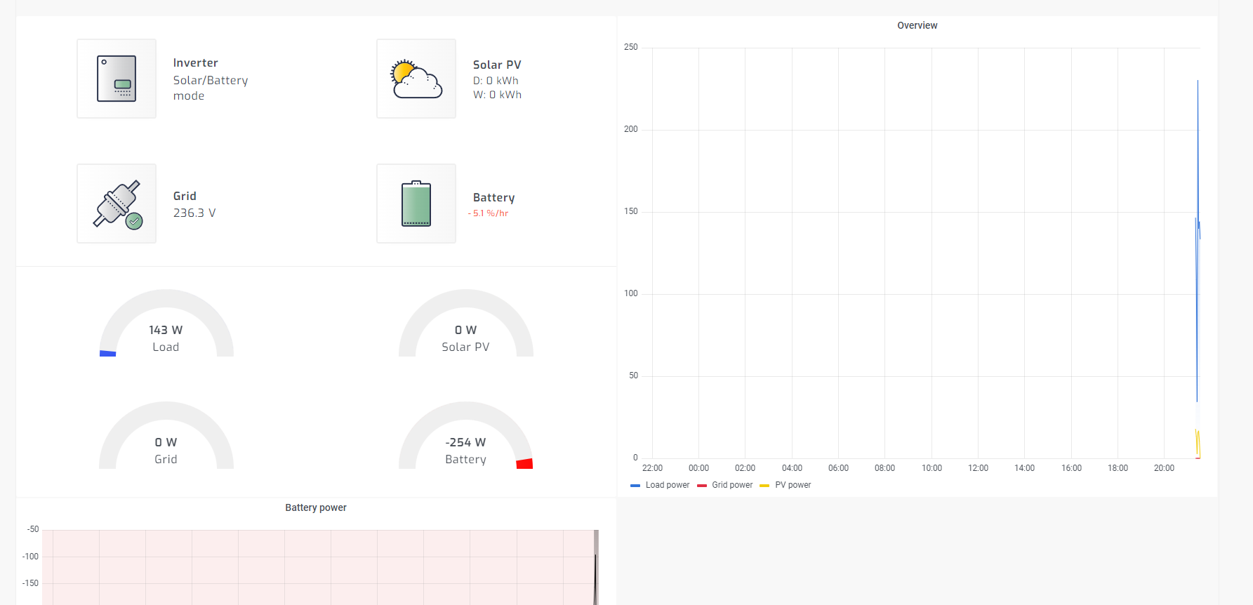

Dnes jsem rozběhal solarAsistant a co mě překvapilo, jak je to chytré... obával jsem se jak docílit vyčítání 2 stejných měničů...
No a ono jde krásně vybrat oba porty USB a vyčítat oba najednou. Asistent to pak sečte dohromady tyto udaje a zobrazuje, realtime data taky super. Takže svojí grafanu a solaranzeige již nepotřebuji. Super je i možnost změny parametrů v měničích.

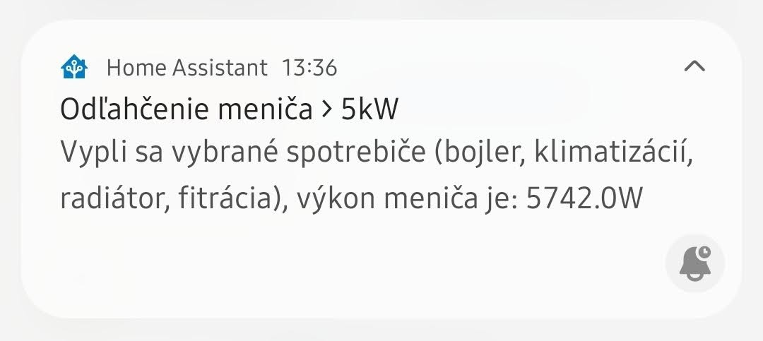

Ja som im písal, či nemajú aj verziu SA pre Docker, alebo všeobecne pre x86/x64, zatiaľ neodpísali. Možno by som to skúsil...
Medzitým tuningujem automatizácie v HA, viď foto.
