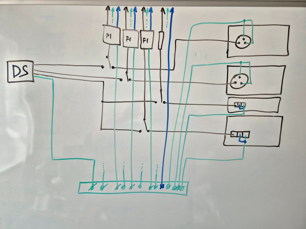

Toto ma sice zaujima, ale asi som sa stratil... bolo by super, keby ste pridali nejaku schemicku, ze ako to teda ma/moze/nema/nesmie byt.
Dakujem
Dakujem

Re: Migelova elektrárna
Ja som pisal Sobanovi sz ze ako som to myslel lebo ked to tu clovek cita tak niekedy to nepochopy..len som v praci a ked pridem domo tak to hodim teda sem s konkretnym zapojenim..

Nebo takto, kdyz je z DS faze+PEN:
To dole samozřejmě přizemněné, a okruhy, které nejdou přes chrániče, tak se spojí na N můstku, který se propojí na PEN.
cipis: Ano, ale to je idealny stav - ak prepinas v rozvodnici, kde mas bod rozdelenia. Ja ho mám ER pod plombou.
Presne aj ja.Z elektromeroveho rozvadzaca uz do domoveho rozvadzaca je uz natiahnuty cyky5x10mm2 N a PE samostatne-cize TN-S
