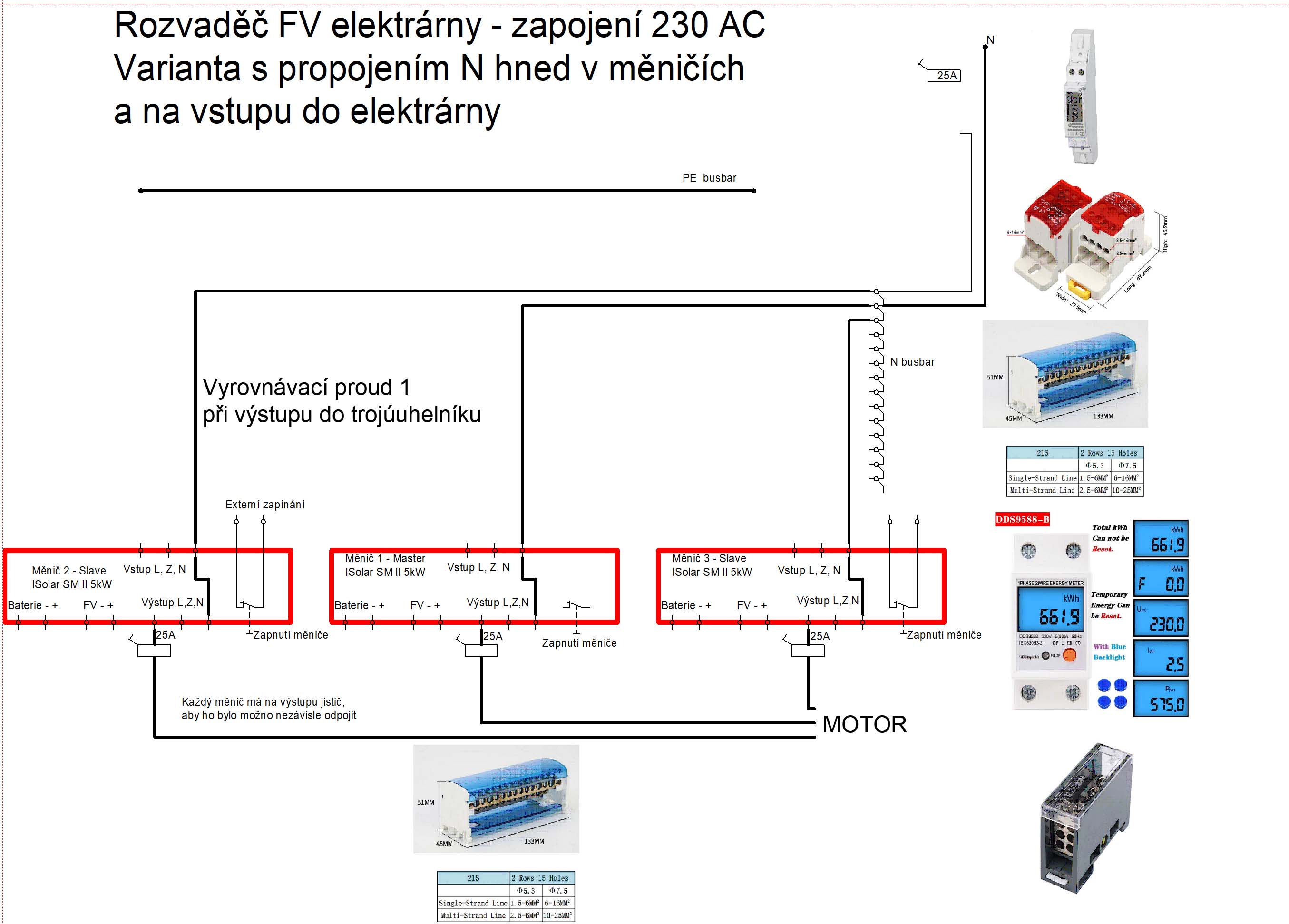

Axpert King II 5kW lze zapojit do třífázového systému s posunutím fází, přičemž všechny měniče musí být zapojeny současně. Pro připojení třífázového asynchronního motoru, například čerpadla, je možné použít zapojení do hvězdy, přičemž trojúhelníkové zapojení není běžně doporučováno. Paralelní zapojení měničů na jednu fázi je možné, ale vyžaduje správné dimenzování vodičů a kvalitní uzemnění kvůli vysokým proudům. Frekvenční měnič z jednofázového na třífázový provoz zpětně energii nevrací a obsahuje softstart.

U hvězdy také nemusí být N, když je to symetrické.
"Dvoufázovou" trafo svářečku si tam také asi nepřipojíme. Ta také nemá N, protože je v tom trafu jeden primár na dvě fáze.

3 menice zapojene do hvezdy davaji automaticky 400V mezi fazemi a mezi fazi a nulakem 230V.

Re: AXPERT KING II 5KW v 3 fázovom zapojení
Symetrie muze, ale nemusi vzdy byt. A nejak se ten rozdil musi vyrovnat. Bez N trochu problem.
Ale samozřejmě, ale dle výše uvedených informací (dle tedy toho jednoho měniče mivvy + info z ekoprodukt) nesmíš nic připojit mezi fázi jednoho a fázi druhého.
Takže padají všechny trojúhelníky a padají všechny hvězdy bez středu. Tedy padají všechna zařízení připojená jen na fáze.
Drtivá většina zařízení má totiž 4 kolík, tedy 3F+PE.
Tím pádem ale nevidím už absolutně žádný smysl spojovat tři měniče na vytvoření 3f systému.
Solarni menic funguje v principu stejne jako frekvencni menic. Tam trojuhelnik neni problem. Proc by mel byt problem u solarniho menice?
Protože na to není dimenzovaný, protože s tím u axpertů nikdo nepočítá?
Svého času jsem měl na 2 fázích Axperta a na třetí DS. Kromě jiných spotřebičů na to běžela cirkulárka do trojúhelníka. Teď mám jiné "Axperty" zapojené paralelně, tak to nevyzkouším, ale N in a N out jsem propojil hned v měniči a tyto N vodiče jdou na společnou N svorkovnici. Očekával bych, že při zapojení do trojúhelníku těmito třemi N vodiči k N svorkovnici potečou proudy a že to bude tedy fungovat.
Nebil by někdo ochotný napsat na podporu voltroniku jak to s tím 3 fázovým zapojením kinga je? Koukám, že v tom je velká nejasnost a v návodu o zapojení do hvězdy nebo trojúhelníku není ani čárka. Napsal bych tam klidně sám, ale angličtinou příliš neoplývám.
Našel jsem video na youtube: https://www.youtube.com/watch?v=nhho1U_7S1w&t=24s
údajně by tu měl pomocí 6 měničů zapojených po dvou paralelně na 3 fáze roztáčet motor zapojený do trojúhelníku. Moc detajlů tam není. Ale je to zajímavé, když se tvrdí, že to nejde.
Ono asi záleží na tom, co jde, za jakých podmínek a jak dlouho. To že něco výrobce zakáže neznamená že to nemůže fungovat, ale může to být omezené nějakýma podmínkama provozu nebo to funguje, ale občas něco odejde nebo to časem zničí měnič a podobně.. Taky se nemá odpojovat regulátor od baterky za provozu a plno lidem to prošlo a regulátor funguje a jiní měli smůlu a regulátor jim to odpálilo. A u jiného to regulátor přežil a umřel třeba půl roku po odpojení..
Měl a mám různé regulátory "Axpert". A v návodu u žádného z nich nebylo nic o tom, že by nefungovaly u 3f motorů do trojúhelníku.
Takže to možno chápať, že akýkoľvek spotrebič na 400V (Uef) je pasé v prípade Axperta a jeho napodobenín?cipis píše:Ale samozřejmě, ale dle výše uvedených informací (dle tedy toho jednoho měniče mivvy + info z ekoprodukt) nesmíš nic připojit mezi fázi jednoho a fázi druhého.
Toto ma zaujíma kôli BEV a teda nemožnosti mať výkonnejšiu nabíjačku.
Počkej si na nějaký odkaz, dle kterého to nefunguje. Protože u mne zapojení mezi fázemi Axpertů fungovalo. A vlastně ani nerozumím, proč by nemohlo fungovat, každý Axpert bude fungovat tak, jak je zvyklý. Bude dodávat svých 230V a proud u něj poteče mezi L a N.
Tiež ma zaujma táto debata. Prikláňam sa k názoru :
QUOTE
Příspěvekod PetrDubi » stř lis 09, 2022 10:53 am
Asi je tam nějaký problém s tím, že holt z těch fází (u tohohle zapojení motoru) neteče proud z fáze přes nulu (střed hvězdy) zpátky do měniče, ale teče vlastně mezi fází jednoho měniče a fází druhého měniče. Měnič je dělaný na to, aby proud tekl z výstupu ven a v zapojení do trojúhelníka by vlastně měl téct přes výstup dovnitř, což holt není v souladu se zapojením měniče. Vlastně by měl ten proud (pokud by to fungovalo) téct například z fáze meniče 1 přes vinutí do fáze měniče 2 a přes nulu měniče 2 do nuly měniče 1 a tím by se uzavřel obvod. Nejspíš to (v lepším případě) schodí nějaké ochrany v měničích nebo to (v horším případě) může vypálit měnič.
Vlastne či ma vôbec význam zapájať kingy do 3 f ako píše cipis :
( pôvodne som to tiež takto chcel, ale dal som si poradiť od solárnikov tu s fóra.)
U každého měniče poteče proud mezi L a N. Tak, jak je potřeba. N mají společný - jak taky jinak, že. O druhých dvou měničích nebude nic vědět.

rva píše:U každého měniče poteče proud mezi L a N. Tak, jak je potřeba. N mají společný - jak taky jinak, že. O druhých dvou měničích nebude nic vědět.
Vedieť o nich vie, veď má paralelné karty len ten prúd z L1 na L2 a na L3 ( kadiaľ by sa túlal ?! ) a čo to N ?
- Příspěvky: 5181
- Reputace:1037
Mají společnou N sběrnici.
Keď už budem mať cca 20 kWp na streche, tak mi príde naozaj blbé dobíjať BEV z DS.kuli píše:...
Zrovna tak to tam dávať z jednej fázy - 3.5 kW.
Rátal som aspoň z tou 11 kW verziou, v podstate niečo ako vytazovanie.
Nemám PC so sebou, že by som pozrel v matlabe alebo multisime čo sa tam vlastne deje pri Tom 3f (2f) zapojení Axpertov.
