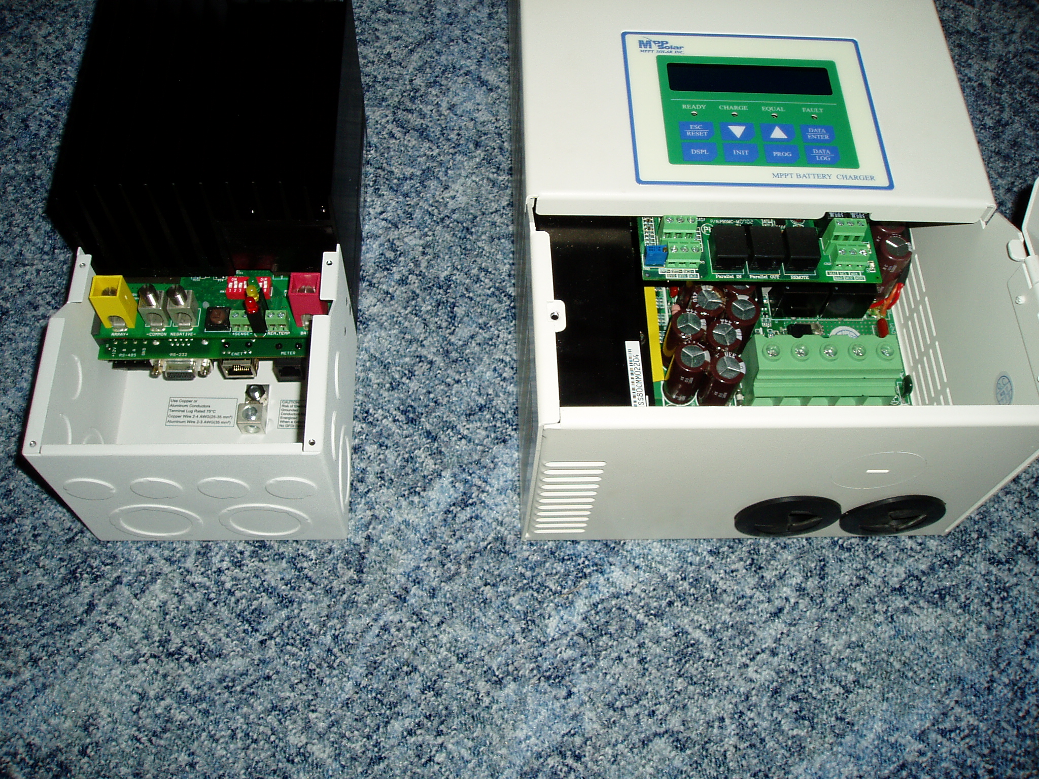

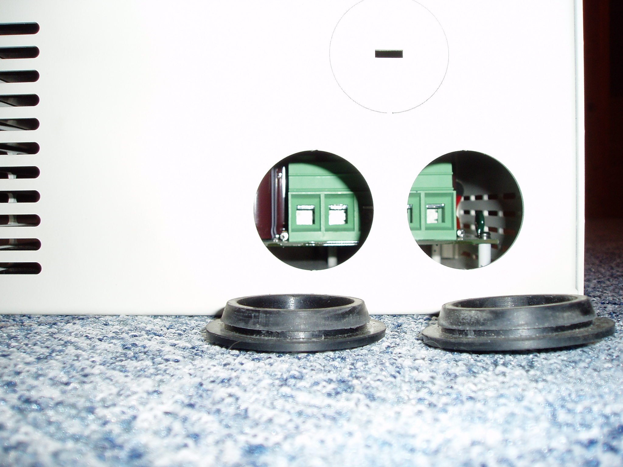

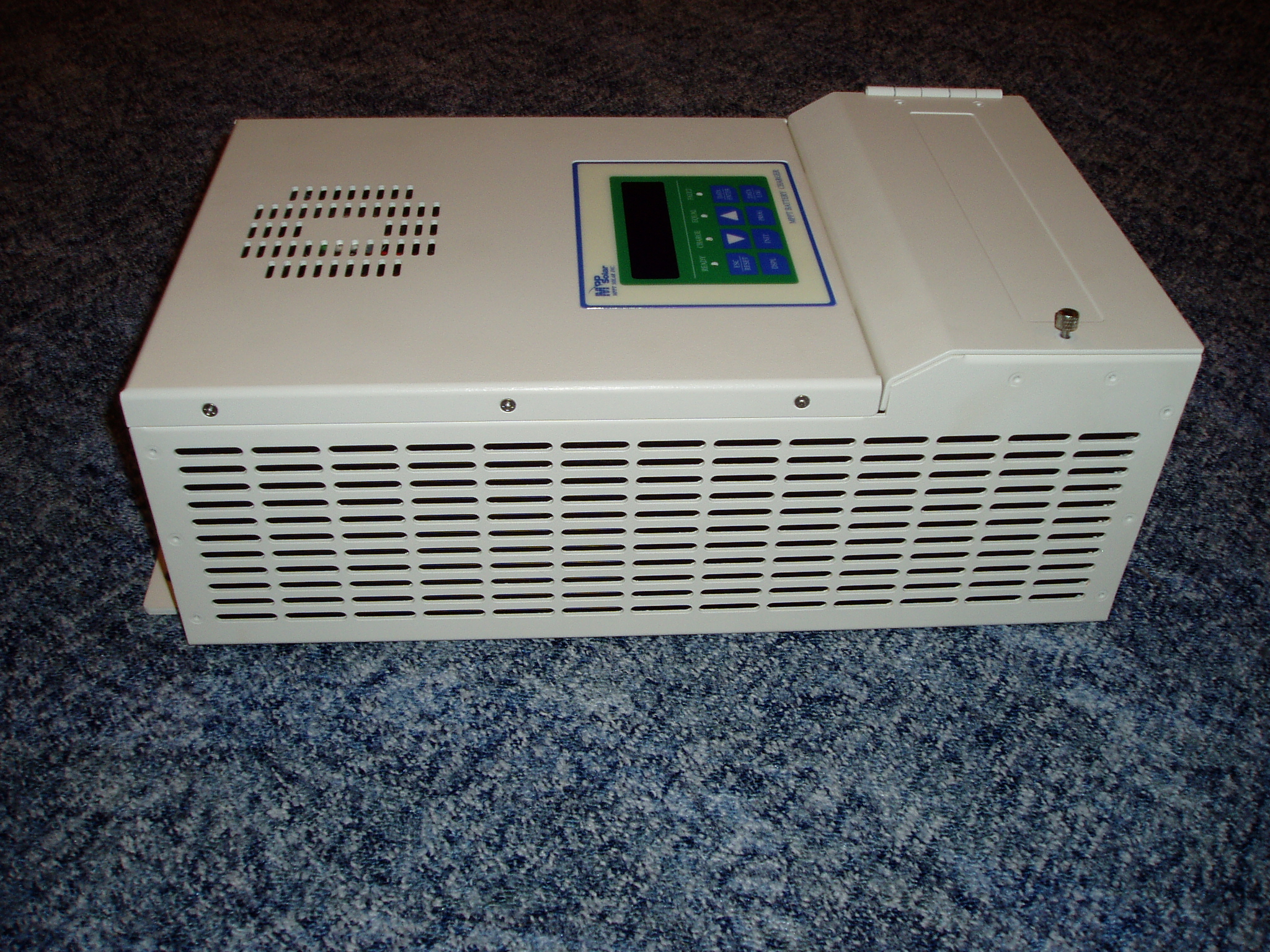

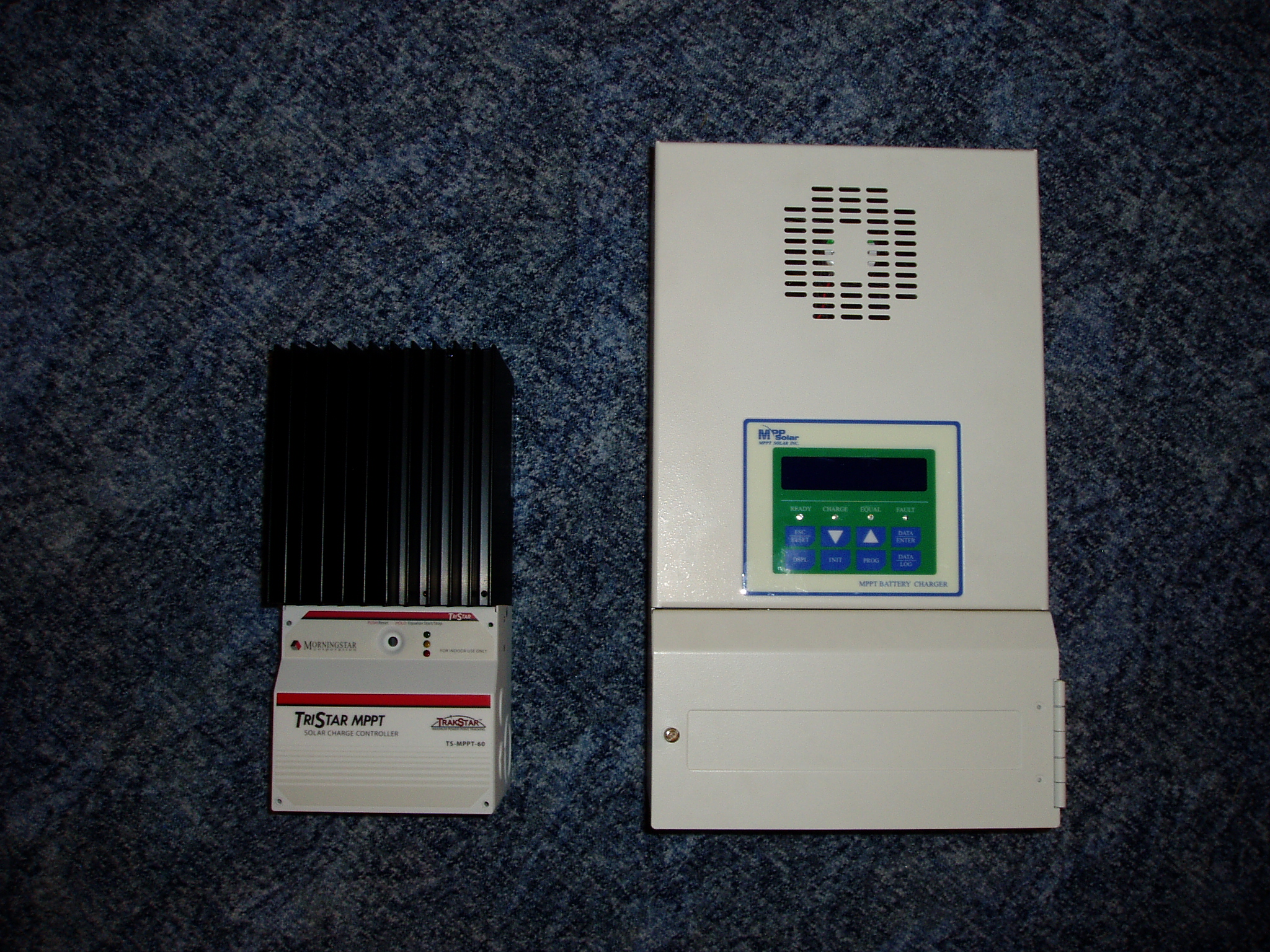

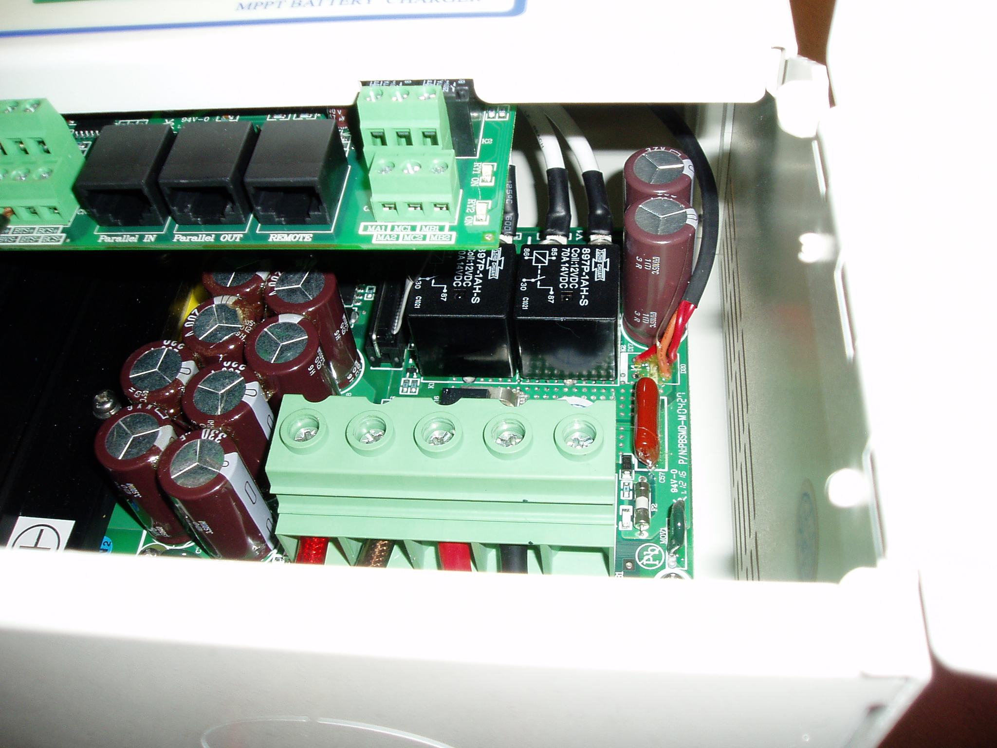

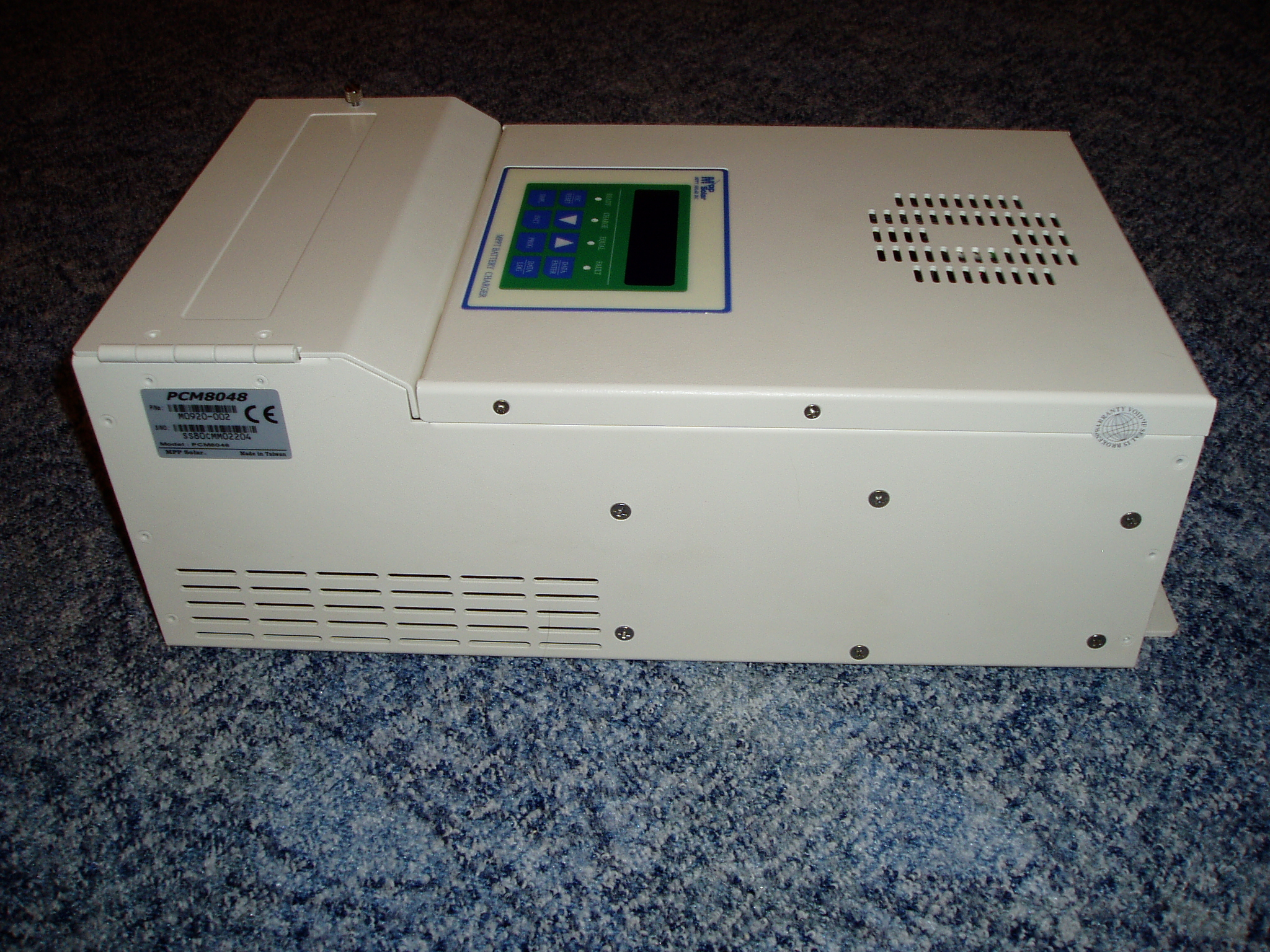

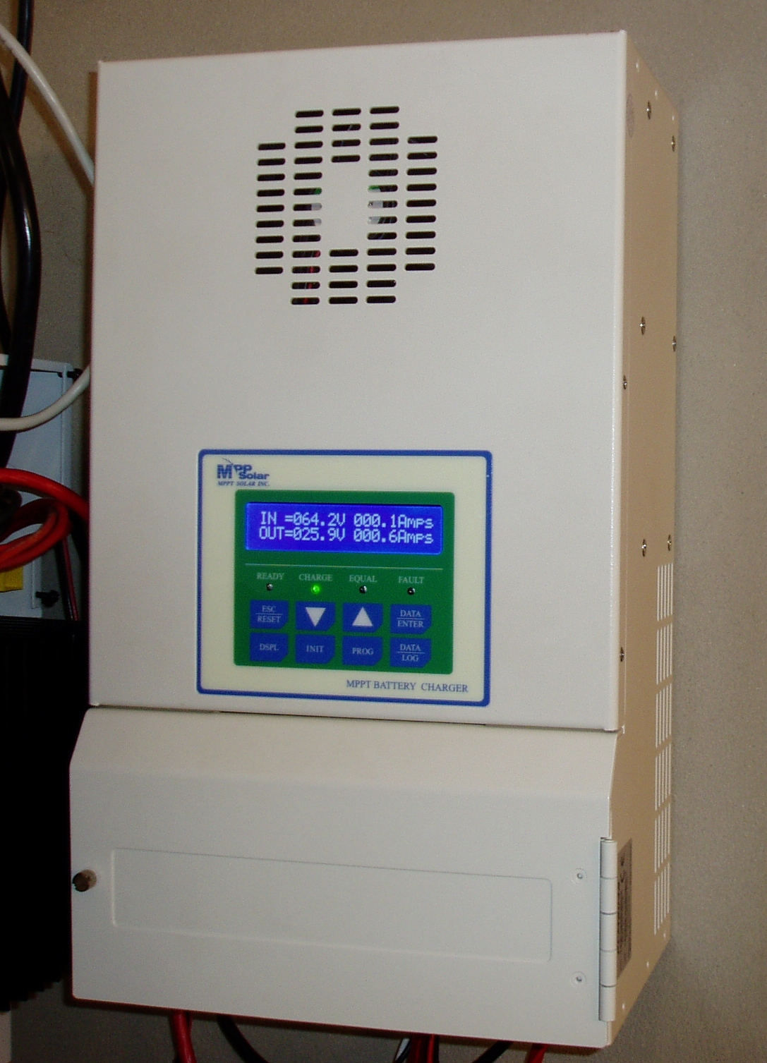

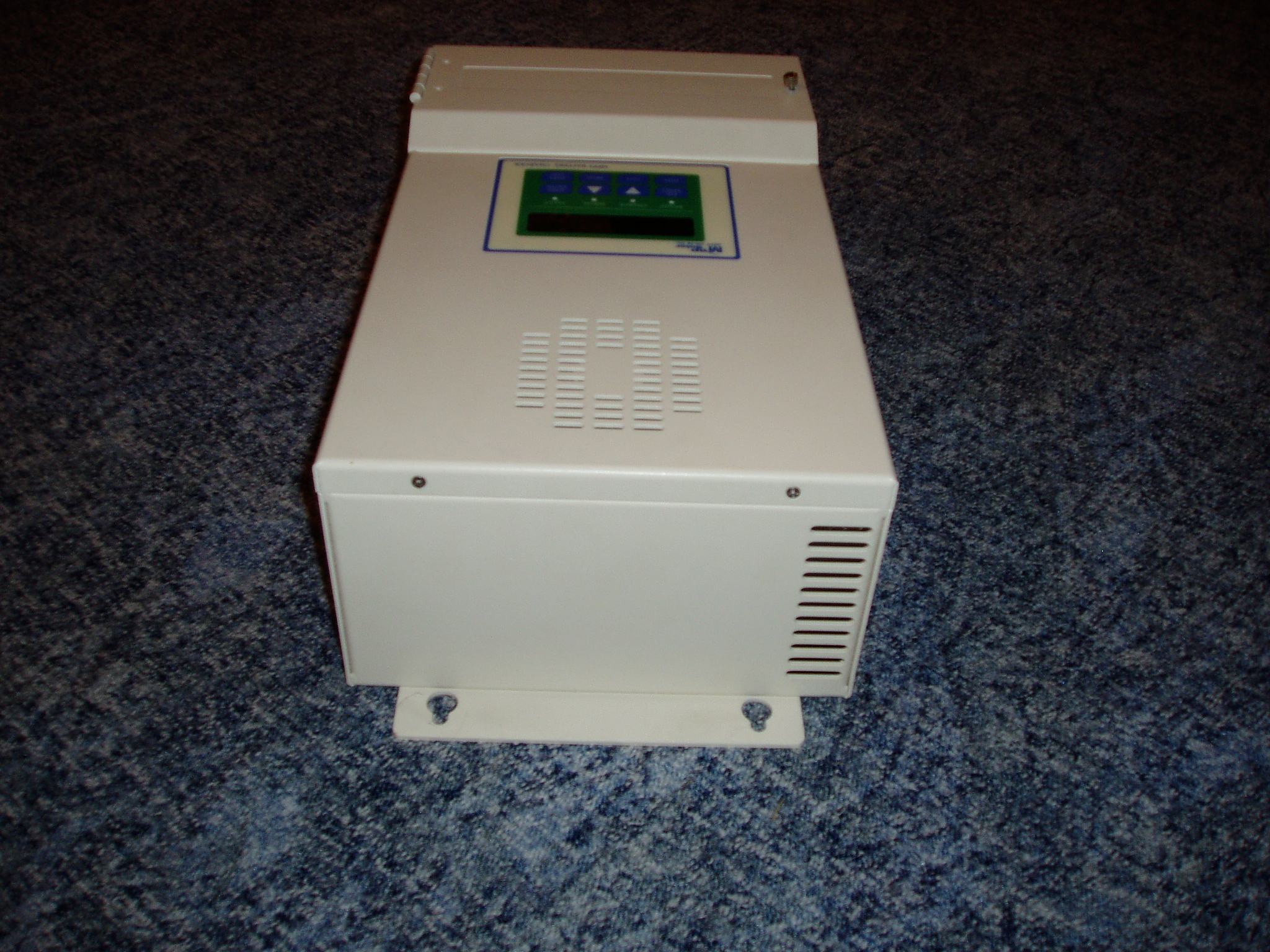

Hloubková recenze
Mám teď doma MPPSolar PCM 8048 80A od Lui-ho a zároveň svůj Tristar MPPT 60A, tak můžu přímo srovnávat.
_____________________________________________________________________
Výhody:
- O 20A větší maximální nabíjecí proud je neoddiskutovatelný fakt. V podstatě hlavní důvod, proč jsem ho pořizoval.
- Velmi jednoduché propojení více kusů (až 16) jako Master - Slave. Stačí jeden síťový kabel a trocha nastavení v menu.
- Dvě pomocné přepínací relé s širokou možností nastavení - napětí aku, napětí panelů, proud, teplota, úroveň nabití baterie, čas a podobně.
- Zabudovaný displej s tlačítky. Zobrazuje všechny potřebné údaje a probíhá přes něj veškeré nastavování.

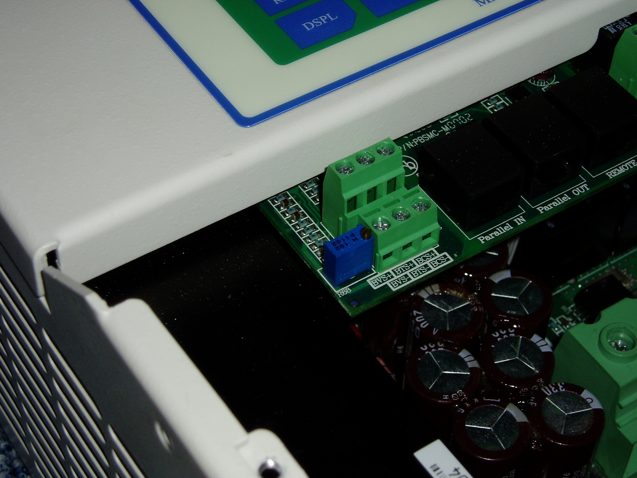

- Možnost připojení bočníku 500A/50mV, tímto se aktivuje několik dodatečných funkcí. Nejzajímavější z nich je ukazatel stavu nabití akumulátorů (SOC state of charge) v % a Ah, počítaný podle přijatého/dodaného náboje. Lze nastavit kapacitu připojené baterie v Ampérhodinách a regulátor se podle toho zařídí, Po projití absorpce ukáže 100% kapacity a začne počítat. Jde vlastně o zabudovanou levnou variantu Victron battery monitor BMV600, škoda jen, že je nastavený s pevnou konstantou peukert, vhodnou jen pro olověné aku.
- !Supr věc! Při zapojení vzdáleného snímaní napětí na baterii, lze pomocí zabudovaného více-otáčkového trimru přesně na desetinu voltu doladit napětí, které regulátor bere jako "to pravé ořechové". Rozsah je cca +-0,5V. Na obrázku je vidět jako modrý kvádr, vlevo vedle svorkovnic pro připojení čidel a snímačů. - Po celé levé straně je uvnitř od shora dolů masivní hliníkový chladič, plochou o dost větší než má Tristar a navíc je doplněný teplotně řízeným 80mm ventilátorem, který se snaží teplotu vnitřku celého regulátoru držet pod 30°C i při vysokých proudech. Tristar si u mne rád vyleze třeba i k 50°C. _____________________________________________________________________
Nevýhody:
- Regulátor je z 90% zamýšlený a vyladěný hlavně pro připojení k Pb akumulátorům (s přimhouřením oka ještě tak NiCd, NiFe), ale při provozu s LiFePO4 zůstane spousta užitečných funkcí nevyužitých, a to je velká škoda.

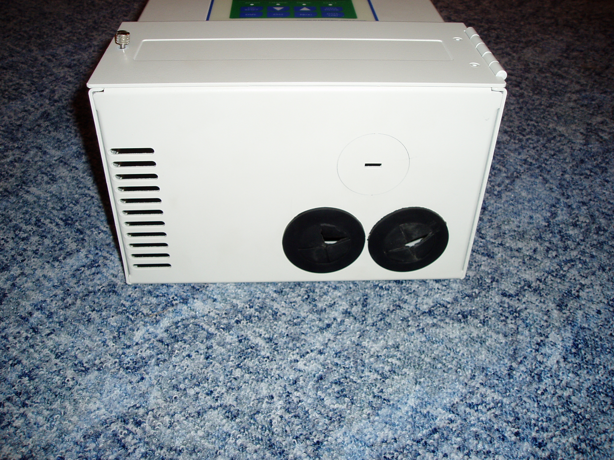

- PCM každou chvíli hlasitě cvaká dvěma 70A relátky >> nevhodné do obývaných místností. Relátka jsou tam z toho důvodu, že při proměřování VA charakteristiky připojených panelů nejprve s cvaknutím odpojí dva toroidy, změří napětí naprázdno, poté zase cvaknou, připojí panely a zkouší maximální proud panelů, téměř až do zkratu. Jde o tzv. sweep - hledání bodu maximálního výkonu, ale třeba Tristar odpojení řeší pomocí MOSFET tranzistorů a je tím pádem naprosto nehlučný a mohl bych si ho dát třeba pod postel. - Nemá připojení k počítači/ do internetu. Resp. má, ale přes převodník a jen na zobrazení několika základních údajů. Naproti tomu Tristar lze přes síť totálně ovládat, nastavit, prohlížet a to vše z prakticky jakéhokoliv zařízení, také lze přesflashovat firmware. Myslel jsem, že bez připojení do sítě se obejdu, ale nee, je to příliš návykové.
- Neukládá do paměti celkovou sumu vyrobené energie, ale ukládá po jednotlivých dnech. Tj. když chci zjisti, kolik se vyrobilo za poslední týden, musím se proklikat k paměti jednotlivých dní, zapsat si každý den na papírek a poté sečíst. docela opruz
. U Tristaru se ukládá suma veškeré výroby a když počítám třeba výrobu za měsíc, jde to velmi jednoduše, v podstatě jako odečet elektroměru od čezu.

- Do vstupních svorek lze nacpat kabel - lanko až do průřezu 35mm2, stejně jako v Tristaru - Lze připojit čidlo pro sledování teploty baterií, tím se aktivuje teplotní kompenzace nabíjení - vhodné pro olověné baterie. Čidlo funguje na principu teplotní závislosti úbytku napětí usměrňovací diody v propustném směru, Tristar čidlo je řešeno na principu NTC termistoru.
- Kvalita zpracování je u obou regulátorů srovnatelná (což jsem velmi příjemně překvapen) - na první pohled velmi dobrá řemeslná i elektronická kvalita, obojí je made in Taiwan (Tristar USA know-how, assembled in Taiwan), což je alespoň o dva řády lepší než čistě čínské EPsolary a podobné.

PCMko jsem zamýšlel jako silnější náhradu za Tristar, ale po zvážení plusů a minusů si paradoxně zatím nechám Tristar a PCMko pošlu dál.
Někomu jistě dobře poslouží. EDIT:

Perfektna recenzia, podarila sa ti. Velmi ocenujem aj fotky a porovnanie s Tristarom.
Aka je cca cenovka tohoto regulatora?

Super recenze.Tento regulátor mám. Jen jednu poznámku. Podle mě se pro nicd hodí výborně, protože jdou hodnoty napětí a časy nastavit docela vysoko. Kór v equalize. Nejvyžší pozorovaná teplota byla 36C to bylo při těch vedrech a 70A proudu trvale.
Našel jsem však jednu vadu na kráse. Používám obě dvě relé. Prvním spínám napětí 230V ac bez problému. U druhého relé při spínání 230V ac za měničem docházelo při vypnutí relé k jakémusi restartu regulátoru. Opticky to vypadalo jako při připojení na baterie. Rozsvítili se všechny kontrolky, smazalo se nastavení data a času, denní výroba, ptal se znovu na napětí bateríí kapacitu .... ještě k tomu to udělalo jen při 90 % vypnutí někdy ne. Což mě značně iritovalo.
Vyřešil jsem to přidáním pomocného relé na 12V mezi regulátor a stykač který ovládám a bylo po problémech. Asi výstup druhého relé není pouze bezpotenciálový kontakt jak jsem si myslel. Možná mám vadný kus. Jsem rád že to regl vydržel.
Pokud by byl nějaký další majitel tohoto reglu ochoten změřit zda při nezapojených vývodech relé 2 je na nich vůči bateriím či panelům nějaká napětí byl bych rád aby se ukázalo zda je to vada či vlastnost.

Z teoretickeho hladiska tam nema co robit napetie ani z baterie ani z panelov. Ked pridem z prace a ezabudnem tak zmeram.

Teď jsem to měřil a není tam absolutně žádné parazitní napětí.PavelR píše:Našel jsem však jednu vadu na kráse. Používám obě dvě relé. Prvním spínám napětí 230V ac bez problému. U druhého relé při spínání 230V ac za měničem docházelo při vypnutí relé k jakémusi restartu regulátoru.
Důrazně doporučuji nespínat těmito relátkami 230V přímo, i v manuálu je uvedeno jen povolené napětí do 50V!.
Na obou relé je sice vytisknuté spínací napětí 230V, ale já bych to neriskoval, protože tam určitě nebude dostatečná izolační pevnost - což se u tebe potvrdilo a výboj(oblouk), který se vytáhl na kontaktech při rozepnutí zátěže se přenesl na ovládací stranu cívky. Můžeš pogratulovat tvým andělům strážným, že se regulátoru nic nestalo, kromě resetu. Horší varianta by byla odpálená řídící deska (pá pá Pcmko) a vypadnutý jistič na 230V okruhu.

Ja som to tiež práve meral a tiež tam nieje žiadne napätie. Pan Taum má pravdu vo všetkom čo napísal. Najlepšie je použiť to iba ako pomocné relé a pripojiť cez neho poriadnu mašinku, ja osobne neverím moc žiarnym relé do plošného spoju okrem značky finder. Ešte k tomu resetu po preskočení napätia, je vidieť že regulátor asi fakt rýchlo dokázal zareagovať aj keď nechápem ako to je možné a možno je tak kvalitne spravený.

Diky za test panove. Tak na to jsem tedy jaksi pozapomel a to jsem ten manual procital.

No a mame tu prvy problem s regulatorom... dnes doobedu z nicoho nic prestal nabijat. Slnko svieti, napatie na vstupe okolo 100-105V a na vystupe nic. pol roka bezproblemovej prevadzky a z nicoho nic nastal problem. Regulator svieti, displej funguje, napatie meria, ledka charge blika ale vystupny prud je 0A. Pri beznej prevadzke po pripojeni panelov v nom cvakli rele a zacal nabijat, teraz po pripojeni panelov nic necvake, len sa spusti "softwarovo" nabijanie t.zn. ledka zacne signalizovat nabijanie a to je vsetko. Skusal som ho nechat uplne odpojeny nejake 3 hodiny ale nepomohlo to. Cvicne som ho otvoril, ale ziadne znamky poskodenia tam nevidno, vsetko vyzera byt v poriadku.
Najde sa niekto sikovny co by ho dokazal opravit?

Podle popisu to vypadá na problém v jednom z těch dvou velkých 70A relé, buď bude připečené nebo upálené. Zajišťují totiž připojení výstupu MPPT do baterií. Je potřeba to proměřit a v případě potřeby vypájet a vyměnit.
Cesta proudu se dá zjednodušeně popsat takto:
panely >
vstup mppt >
konverze v mppt >
výstup mppt >
relé >
baterie
panely >
vstup mppt >
konverze v mppt >
výstup mppt >
relé >
baterie

Tak nedalo mi to a znova som sa do toho pozrel, obidva rele som skusal, cvakali, aj spinali, takze su ok. pri prvom letmom pohlade som si vsimol na chladic prisrubovany kus plosneho spoja s nejakymi suciastkami a nevenoval som tomu pozornost kvoli domnienke, ze sa jedna o teplotny senzor k regulacii ventilatora.
Po blizsom skumani som zistil, ze po pripojeni regulatora a prepojeni rele natvrdo drotom regulator zacal nabijat, takze uz to vyzeralo dobre
Dalej som si vsimol, ze okolo tych rele su aj smd tranzistory - pravdepodobne spinaju tie rele. Ale zaroven tam je aj 3 drotovy kabel, ktory vedie na maly kusok plosneho spoja na chladici a tam je prisrubovany usmernovaci mostik s 2ks 10A smd poistkami zapojenymi paralelne. Kym su rele vypnute, tak nabijaci prud do hranice asi 3-4A ide prave cez tento mostik... neviem preco. Po prekroceni tohoto prudu sa zapnu tie vykonove rele a nabija uz vyssim prudom. Prave tie male smd 10A poistky boli zle, tak som ich nahradil 20A auto-poistkou a regulator uz reguluje a nabija
odskusane sice len do 10A ale zda sa ze funguje. zajtra ho zapojim naspat do systemu a dufam, ze pojde tak ako ma
Ked tak nad tym rozmyslam, tak dnes bol dost chladny den - okolo 0°C s vetrom a boli velmi kontrastne mraky, cize tma 10minut a zrazu slnko naplno 30minut, znova tma a znova slnko atd... a prave ci vtedy nenastal problem s pretazenim regulatora ked panely dali v kratkom case asi spickovy vykon mozno aj o 20% vyssi ako nominal, mozno viac.
