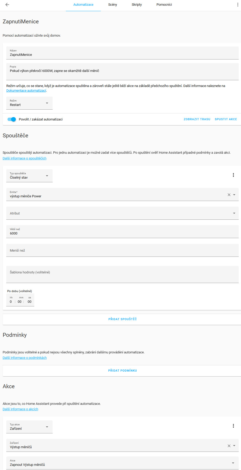

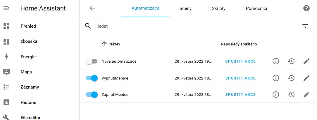

- Příspěvky: 5177
- Reputace:1036
Re: Home Assistant
Pro nás hloupější se to nakonec dá nacvakat i v té automatizaci. Výkon měřím pomocí Shelly EM. Když je výkon po dobu delší než 30 minut pod 6000W, tak to odpojí jeden měnič (používám k tomu releový výstup na Shelly EM). Pokud výkon přesáhne 6000W, tak se jeden měnič hned připojí.
V souboru automations.yaml se pak objeví něco jako:
Kód: Vybrat vše
- id: '1653835285960'
alias: VypnutiMenice
description: 'Pokud po dobu 30 minut výkon měničů bude nižší než 6000 W, přepne
se Tlačítko na OFF "Vypnout Výstup měničů" '
trigger:
- platform: numeric_state
entity_id: sensor.vystup_menice_power
below: '6000'
condition: []
action:
- delay:
hours: 0
minutes: 30
seconds: 0
milliseconds: 0
- type: turn_off
device_id: f6442758e2aefdf0a8539a81f4d0ca71
entity_id: switch.vystup_menicu
domain: switch
mode: restart
- id: '1653837564599'
alias: ZapnutiMenice
description: Pokud výkon překročí 6000W, zapne se okamžitě další měnič
trigger:
above: '6000'
condition: []
action:
- type: turn_on
domain: switch
mode: restart_______________________________________________________________________
