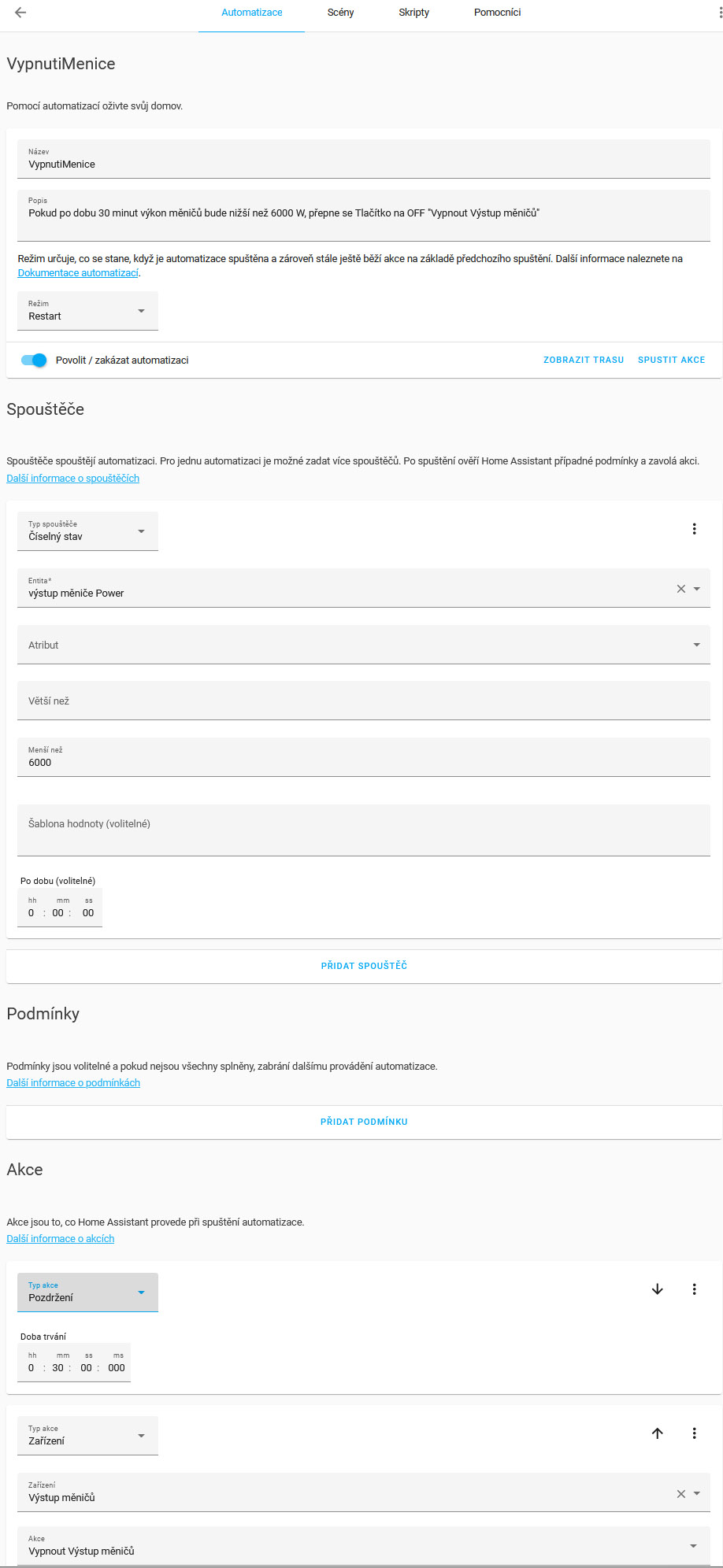

Mám 3 paralelní měniče 3x5kW. Zvažuji odpojování jednoho měniče pokud bude po nějakou dobu výkon měničů nízký. Měnič má vypínač, se kterým bych dal sériově rozpínací relé, kterým bych měnič vypínal přes Home assistant.
Mám entitu switch.vystup.menicu který je ON
Pokud výkon sensor.vystup.menice.power poklesne pod 6000 W tak chci po 30 minutách odpojit jeden měnič - tedy nastavit switch.vystup.menicu na OFF.
Předpokládám, že:
1. Nastavím časovač na 30 minut
2. Pokud výkon bude > 6 kW tak se časovač zresetuje a switch.vystup.menicu = ON
3. Po uplynutí časovače se nastaví switch.vystup.menicu = OFF a tím odpojím měnič
Neporadí někdo kam to v HA zapsat a jak, aby to nějak automaticky běželo a dle výkonu nastavovalo vypínač?
Předpokládám, že:
rva
- Příspěvky: 4719
- Reputace: 914
Re: Home Assistant
Pro nás hloupější se to nakonec dá nacvakat i v té automatizaci. Výkon měřím pomocí Shelly EM. Když je výkon po dobu delší než 30 minut pod 6000W, tak to odpojí jeden měnič (používám k tomu releový výstup na Shelly EM). Pokud výkon přesáhne 6000W, tak se jeden měnič hned připojí.
V souboru automations.yaml se pak objeví něco jako:
Kód: Vybrat vše
- id: '1653835285960'
alias: VypnutiMenice
description: 'Pokud po dobu 30 minut výkon měničů bude nižší než 6000 W, přepne
se Tlačítko na OFF "Vypnout Výstup měničů" '
trigger:
- platform: numeric_state
entity_id: sensor.vystup_menice_power
below: '6000'
condition: []
action:
- delay:
hours: 0
minutes: 30
seconds: 0
milliseconds: 0
- type: turn_off
device_id: f6442758e2aefdf0a8539a81f4d0ca71
entity_id: switch.vystup_menicu
domain: switch
mode: restart
- id: '1653837564599'
alias: ZapnutiMenice
description: Pokud výkon překročí 6000W, zapne se okamžitě další měnič
trigger:
above: '6000'
condition: []
action:
- type: turn_on
domain: switch
mode: restart_______________________________________________________________________
