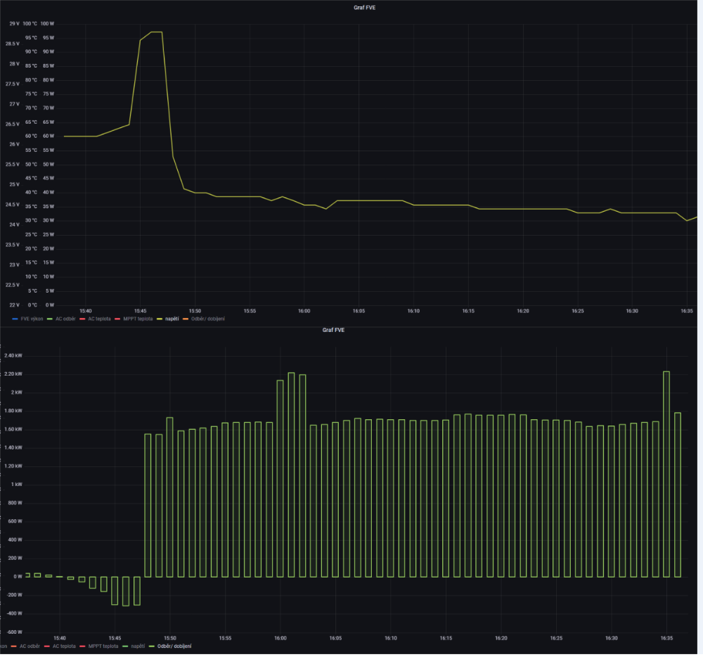

Re: Olovo uhlikové baterie
Jeden takový poznatek... Repasoval jsem si v březnu baterii ve skůtru 4S 20Ah články AGM green cell. Proběhlo cca 100 cyklů nabití 100% až uplné vybití kdy mi skůtr cestou domu již značí vybitou baterku a cuká. Baterka byla ihned po dojetí vždy nabíjena. I tak klesla kapacita o 20%. Jsem zvědav jak to bude s tou životností dále...
Chci tam časem koupit nějaké litium i z důvodu váhy.
Otestoval jsem dnes tvrdost respektive pokles napětí na BAT... stabilní odběr z baterie kolem 1,7kw špičkově až k 2,2kw. Napětí BAT se celkem stabilně drží nad 24V úplně nabitá baterie nebyla. Ale myslím si že to není špatné.

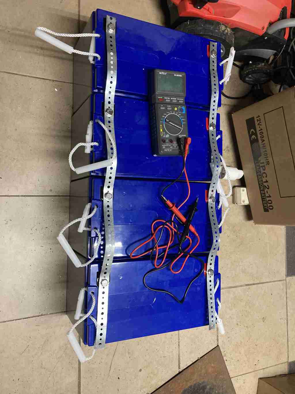

Pánové mám prosbu.
Čtyři nové kousky PbC 100/12. Nezapojené ještě.
Prvně je teda změřím abych viděl jak vypadají.
Jak je ale nejlépe potom aktivovat a uvést do provozu.
A ještě dotaz jaké zapojení bude potom lepší ?
2x4 v serii a potom ty dvě skupiny připojit na společný bod anebo
zapojit vždy 2 paralelně a ty paralelní dvojice do serie (48V) ?
Jak říkám s baterkama jsem začátečník
Díky
Díky

- sindyk
- Příspěvky: 699
- Reputace:85
- Lokalita: Semily
- Výkon panelů [Wp]: 3800
- Lokalita:SemilyVýkon panelů [Wp]:3800 Kapacita baterie [kWh]:16
Já jsem to moc neřešil. První dva jsem rovnal modelářskou nabíječkou, ale pak, když jsem přidával další dva a později další dva, tak jsem jen přeměřil napětí, byly prakticky nabité, tak jsem je jen připojil.
Balancer mám HA01 a poblikával jen při absorpci chvíli, teď už skoro vůbec.
Nějaká aktivace u olova není, normálně je spoj všechny nové paralelně a pokud mají míň jak 12.5V dej na nabíječku a po nabití je nech den spojené pak rozpoj a propoj seriově a dej balancer pokud používáš a připoj k té stávající.
Dávat je paralelně k stávající má výhodu že nemusíš mít další balancer pokud ten co máš je dostatečně výkonný, nevýhoda nemůžeš jednu baterku odstavit při poruše protože máš vlastně jednu.

- bokser01
- Příspěvky: 1740
- Reputace:148
- Výkon panelů [Wp]: 12120
No hlavně že píšou na shopech o formátování baterie... To je spíš marketingový tah u těch PB carbon...
Ano kdysi se to dělalo, ale to jsi koupil baterku, nalil do ní elektrolit atd....
Dnešní koupíš a používáš!
není to obecná pravda, motobaterie kupuješ suchžý nabitý, a elektrolyt naliješ až před použitím. Ale není to složitý
No jo no ale když člověk narazí na informace u profesionálů je z toho takový nervozní
FORMÁTOVÁNÍ AKUMULÁTORŮ
Provádíme formátování olověných a olovo-uhlíkových baterií.
Ceny dle kapacity akumulátoru:
Kapacita akumulátoru … 100Ah … … 200 Kč bez DPH, … 242 Kč s DPH
Kapacita akumulátoru … 150Ah … … 275 Kč bez DPH, … 333 Kč s DPH
Kapacita akumulátoru … 200Ah … … 350 Kč bez DPH, … 424 Kč s DPH
Olověné baterie přicházející od výrobce nebyly pravděpodobně ještě nikdy nabité a je nutné na nich provést několik hlubokých nabíjecích a vybíjecích cyklů, čímž dojde k plné aktivaci aktivního materiálu v baterii a současně se ověří její plná funkčnost a kapacita.
Takže......
Jo a mají 12,91 V
Kecy pokud vím tak všechny olověné baterie jsou z výroby nabyté a měly by být i otestované, tak stejně i ty motobaterky co se tam ten elektrolit nalivá jsou přednabité takže naleješ a po nějakém čase dáš do motorky a odjedeš.
Pokud z fabriky přijde baterka co má míň jak 12.5V tak se posílá spátky u správného prodejce.
Takže budou mít všechny stejné napětí takže pak jak je dáš seriově tak by balancer neměl mít žádnou práci.
