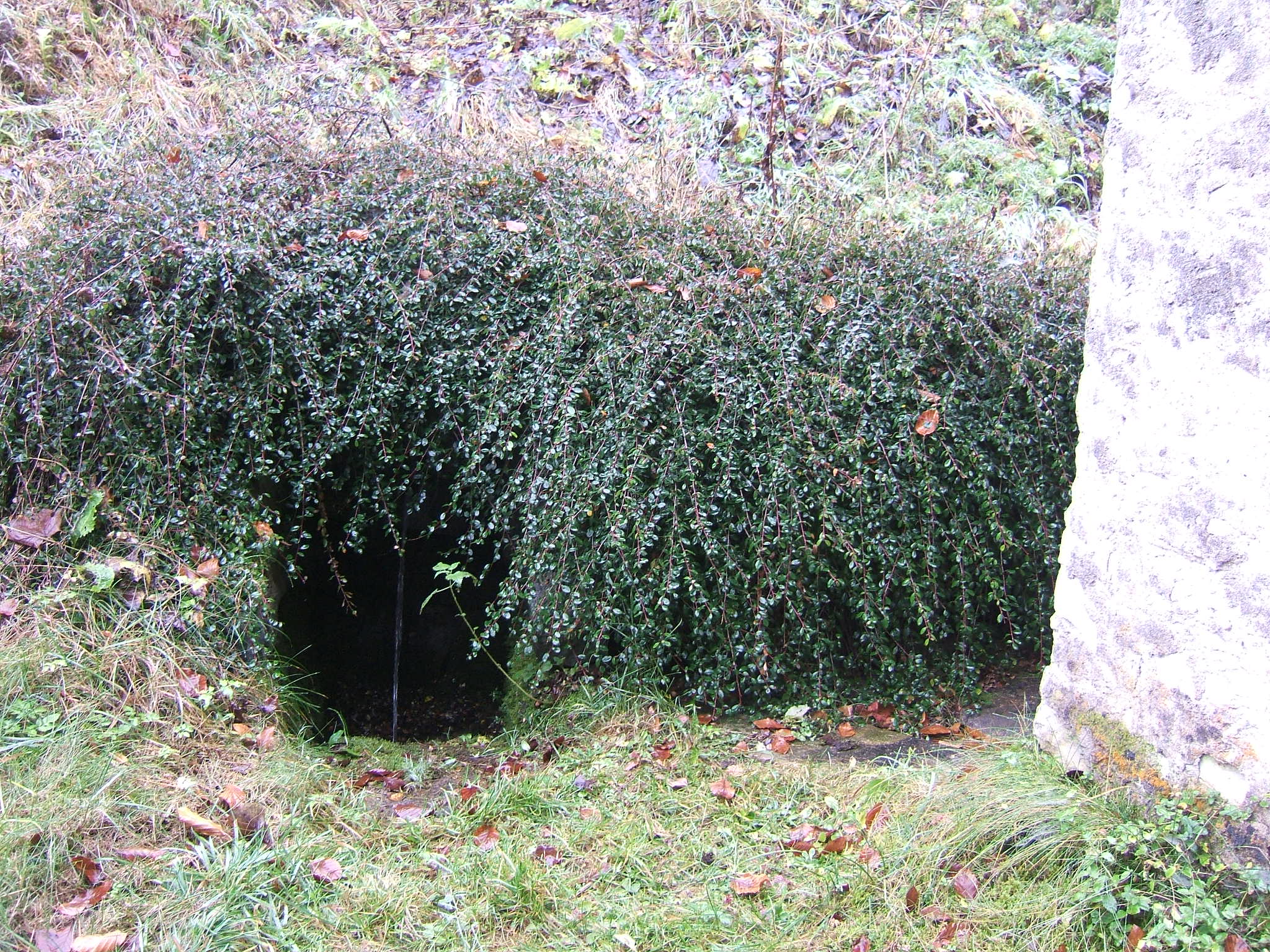

Napriklad tu su parametre elektrarne, ktora dava 200W: prevysenie min. 5 metrov a prietok 6.4 litra/sec. A z tej fotky pramena to na ten prietok rozhodne nevyzera.
