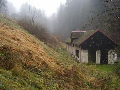

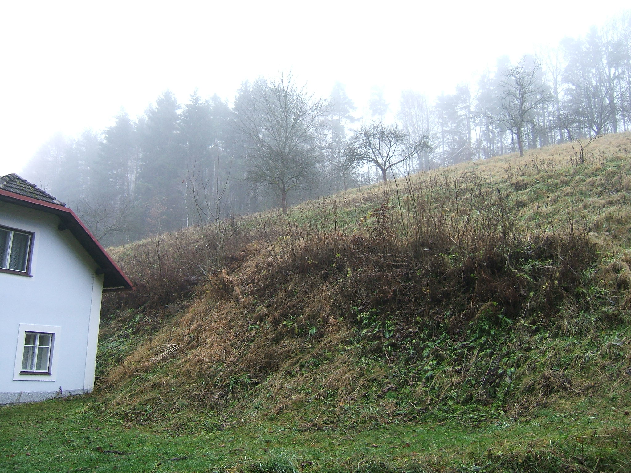

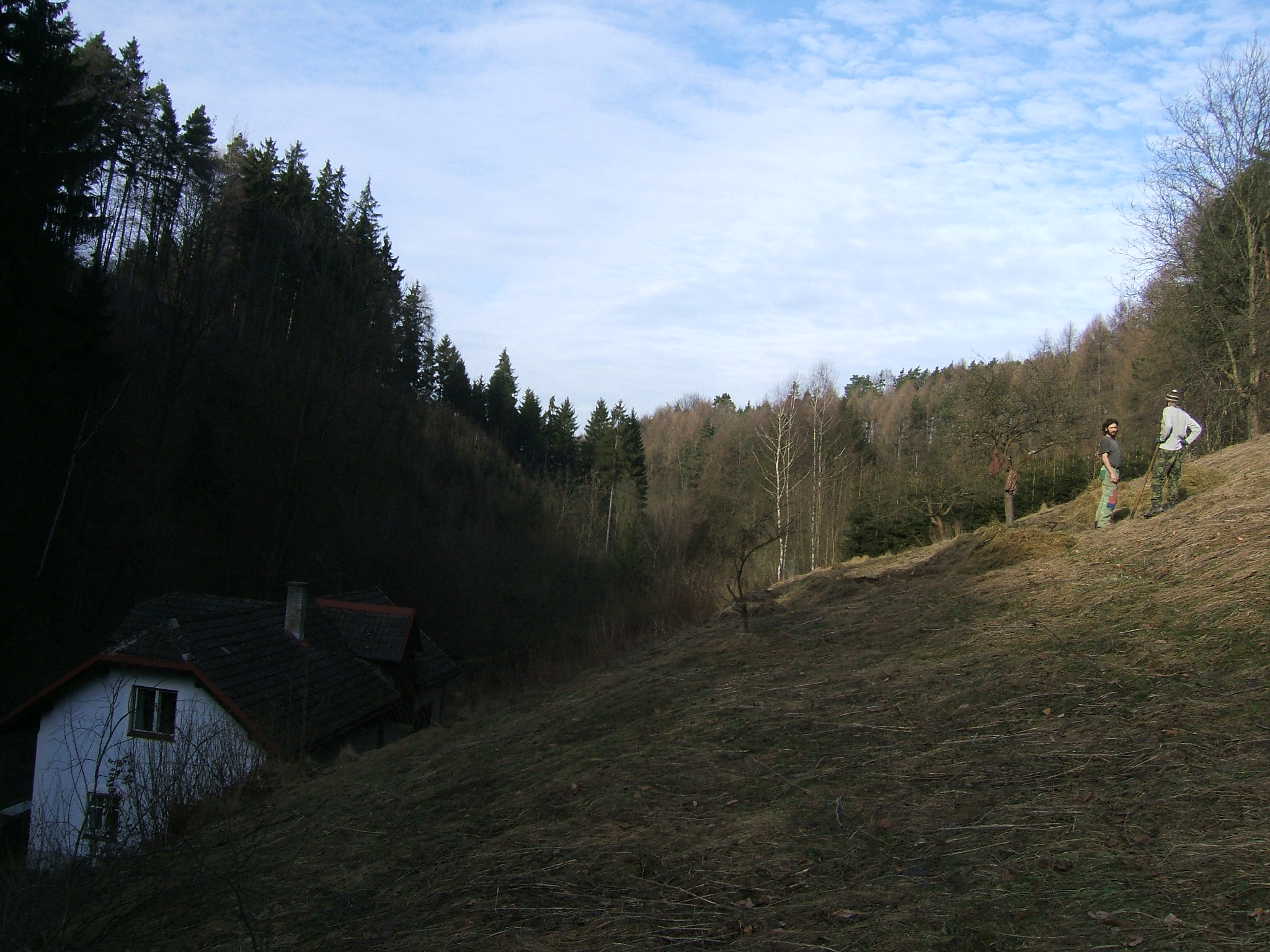

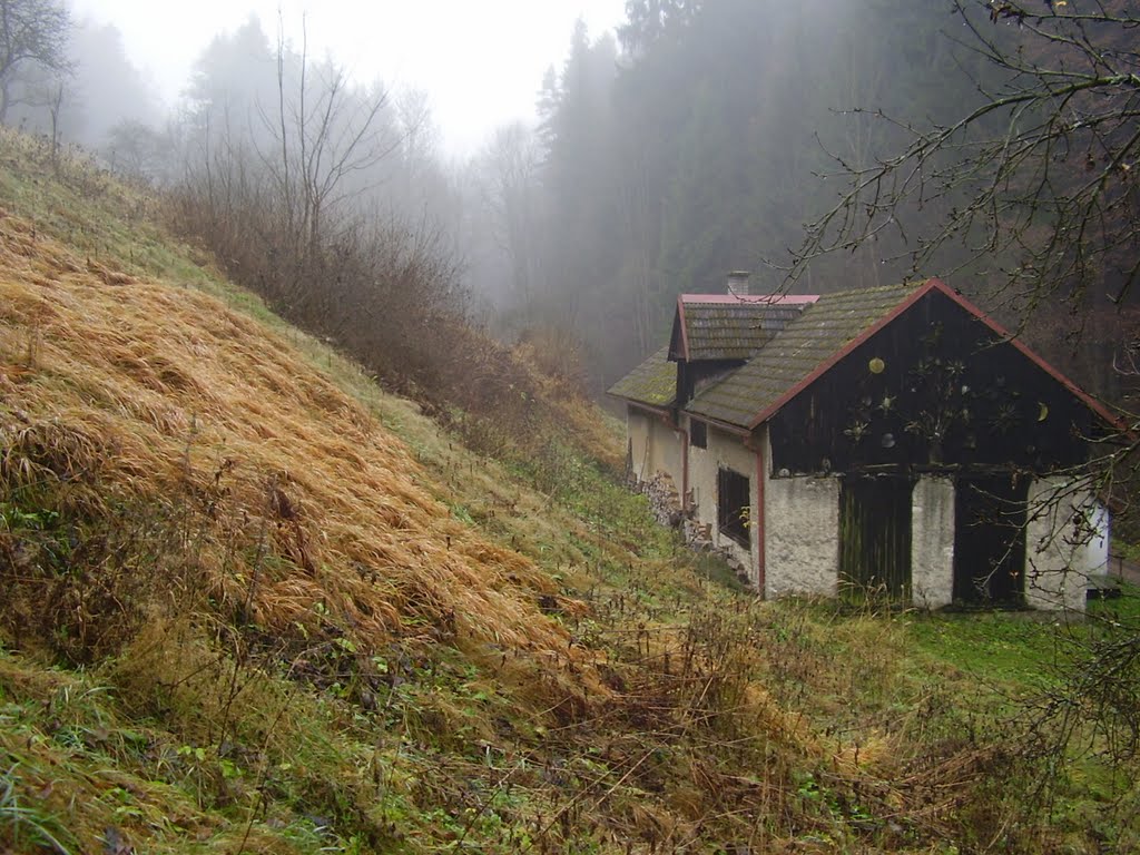

- rumcajs
- Příspěvky: 18
- Registrován: sob lis 17, 2012 9:20 pm
Re: Pomoc s návrhem FVE 1250 Wp v hlubokém údolí
Pohled od severu k jihu (údolí, stejně jako dům, je sever - jih)
Pohled od jihu k severu, sad je na východní straně

- SJM
- Příspěvky: 585
- Reputace:6
Nemusíte, ale je škoda to nevyužít.rumcajs píše:Znamená to, že pro přebytky energie z panelů v létě musím najít nějaké využití?
Možná by bylo vhodné začít rozhodnutím o systémovém napětí, jak Vám již psala Vata. Zřejmě se chystáte na 12V nebo 24V, ale možná by stálo za úvahu začít rovnou na 48V - Tristar by to zvládnul a pozdější změna napětí by se pak prodražila. Při 48V budete mít menší ztráty, budete také mít možnost budoucího rozšíření FV pole.
Podle systémového napětí by poté bylo vhodné zvolit měnič pro dané napětí, budete na něm stále závislý - kvalitou a vlastní spotřebou měničů se tady na fóru zabýval drama, on používá Studer. Studer vyrábí i kombinované měniče s nabíječkou akumulátorů. Střídače Studer mají vysokou účinnost a nízkou vlastní spotřebu.
Vzhledem k západní orientaci Vašeho svahu bude asi nutná složitější a dražší konstrukce pro FV panely.
