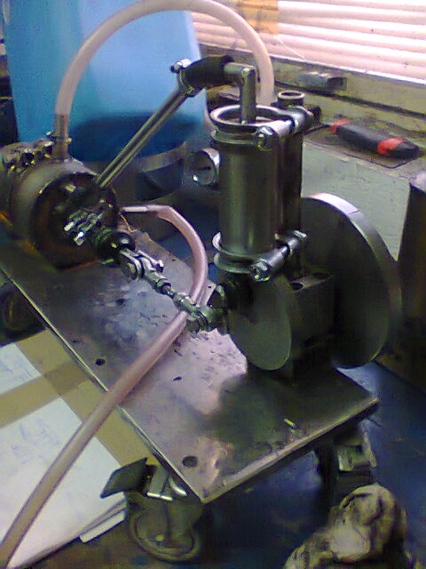

Měl bych otázku. Známý se do stirlinga pustil také, dělá alfu zatím bez natlakované skříně, dělá ho včetně kotlíku na olej, který bude přesně vyroben na válec. Zjistil jsem z wikipedie, že je potřeba regenerator, který je podstatou stirlingu a bez regenerátoru nejde o stirlinga. Kde je regenerátor u toho free válcového stroje? U alfy ještě musíme podumat na mrtvém prostoru do kterého je regenerátor započítán. Asi ho uděláme zatím jen jako trubku a potom proměnlivý (zásuvný) aby se poznalo jak funguje a šetří teplo nejlépe.mixman píše:
Ak to dokoncim a budu nejake rozumne vysledky, samozrejme ze to sem pastnem

No se známým jsme se zamyslely a jeden funkční prototyp stirling teplovzdušného motoru jsme postavily z dostupných věcí. Chce to ale soustruh s frézkou. Tento má odhadem tak 10W.
Nyní děláme na dvouválcovém s dvěma přehaněči, měl by mít 10X větší hodnotu vykonané práce oproti testované verzi.

Čtyřválcový pracovní nedokončená verze prototyp stirling motoru.
- Příspěvky: 4167
Re: Prevod teplo->elektrina
Tak pracovní verze je nefunkční, ale mezi tím se sestrojily další dva motory, jeden protože mi blbne foťák v mobilu je na videu níže.
Video Robinson hot-air motora (koncovka .3gp)
Chtělo by to hodně zkušeností, pro konstruování, síla kladená na mechanizmy je docela velká a přesnost je docela zásadní.

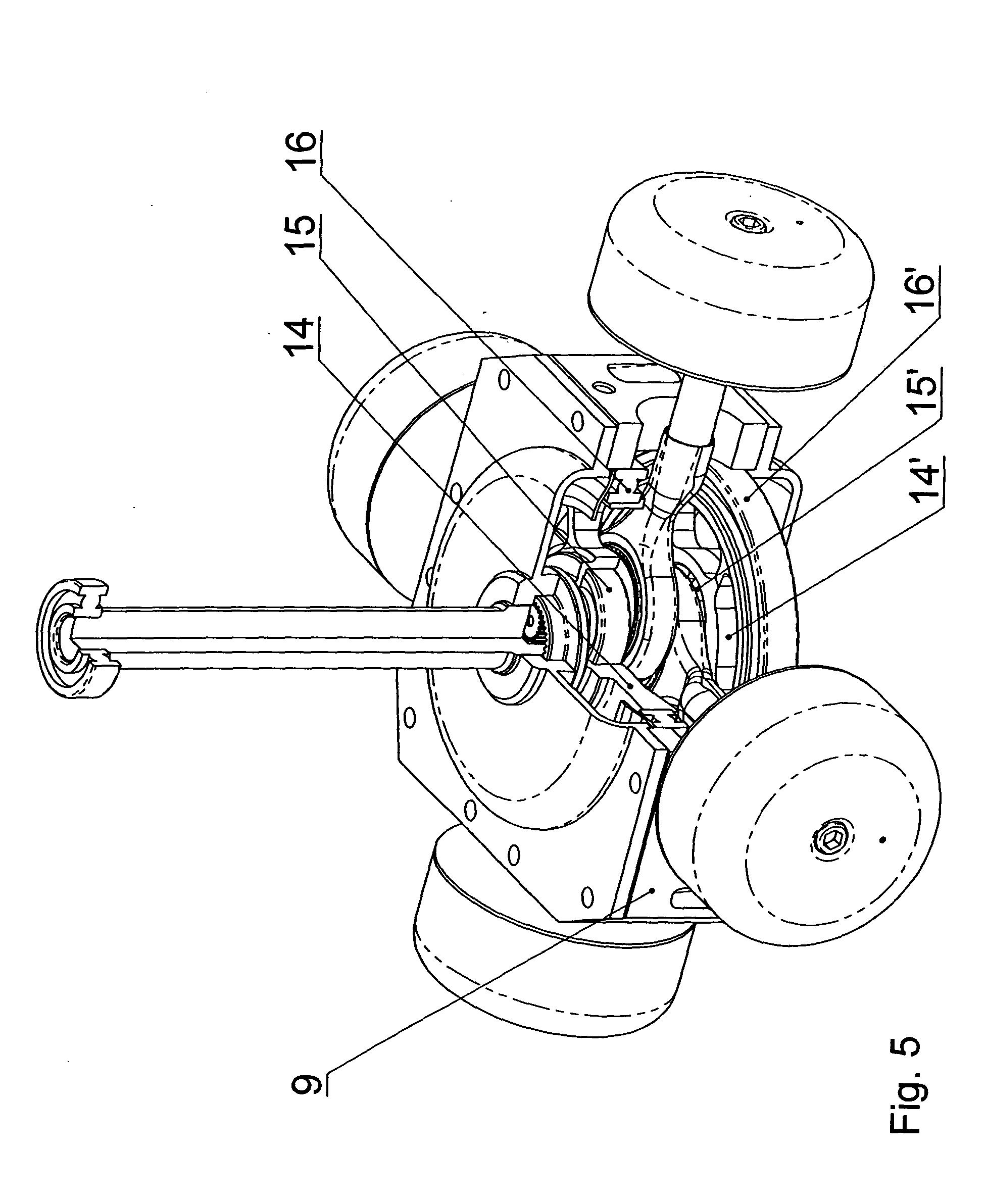

Mám takový mechanický problém, pokud někdo pochopí jak tato převodovka s rovným pohybem klikové hřídele funguje, prosím o vysvětlení buď SZ, nebo tu nebo pokud někdo takovou převodovku jako řešení viděl na jiném stroji, prosím ozvěte se. Původně jsem myslel, že bych mohl tuto část tepelného motoru vyřešit rámem a kameny, ale rozhodně bych byl postrčen v tomto zajímavém řešení. Díky.
Edit kliková hřídel dělá rovný křížový pohyb, úhel otočení hřídele mezi jednotlivými dosaženými hormími ouvratěmi je 90°.

Sice jen tipuju-uvnitř ojničního oka bude převod, synchronizovaný tak, aby ojnice konala pouze přímočarý pohyb... Na výstupním hřídeli směrem vlevo je vidět evidentně planetový převod, proč by něco takového nemohlo být v ojnici. Rozměry, přenášené výkony asi nejsou známy?

Tak na jednom tom videu je nakreslen průřez a v místě ojničního oka na hřídeli je šipka GETRIEBE, takže je tam nějaký převod, či převodovka. Víc jsem nevyčuměl...
