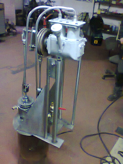

- Příspěvky: 3635
- Reputace: 168
Re: Prevod teplo->elektrina
Čtyřválcový pracovní nedokončená verze prototyp stirling motoru.
- Příspěvky: 3635
- Reputace: 168
Tak pracovní verze je nefunkční, ale mezi tím se sestrojily další dva motory, jeden protože mi blbne foťák v mobilu je na videu níže.
Video Robinson hot-air motora (koncovka .3gp)
Chtělo by to hodně zkušeností, pro konstruování, síla kladená na mechanizmy je docela velká a přesnost je docela zásadní.
