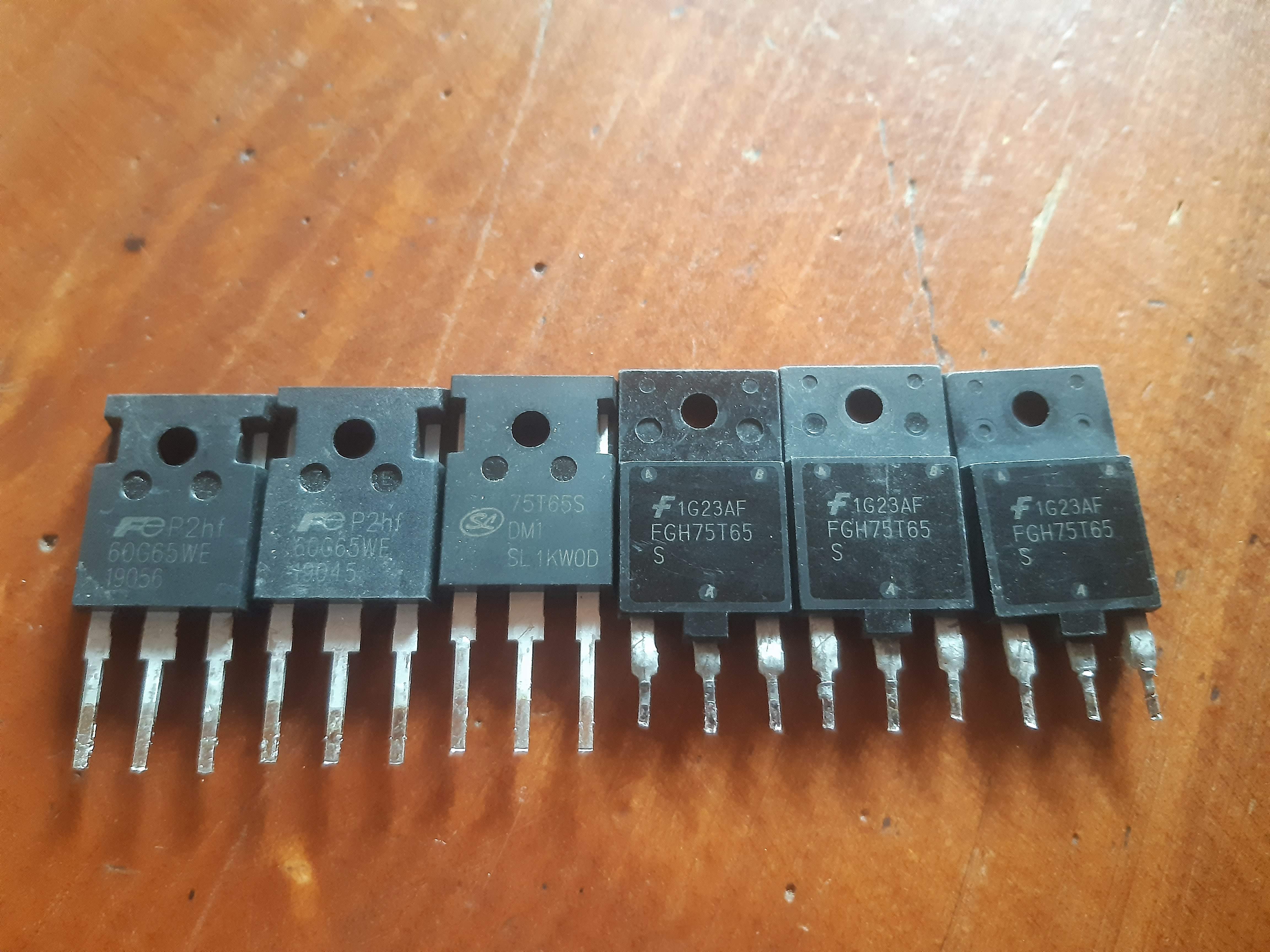

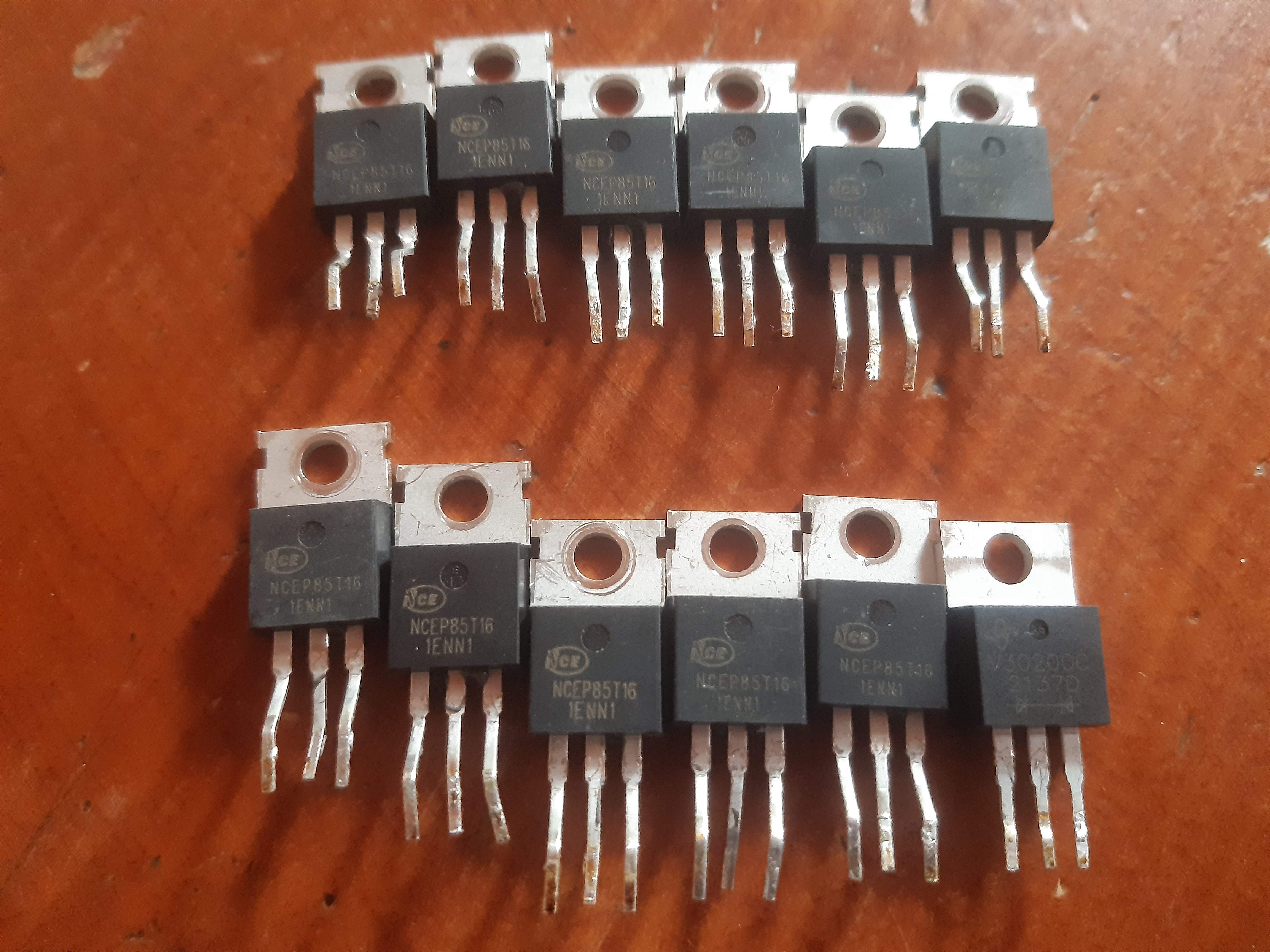

Tak pro jen pro info, muj setup (Axpert King 5kW + Pylontech) uz take funguje a krasne pokryva spotrebu.
Opravar nejdriv vymenil nekolik tranzistoru za levne z Ciny, bohuzel vsak menic odesel do stejneho stavu -- zkrat na baterii a nefunkcni display, tentokrat po odpojeni distributora a zapojeni indukce 2kW. Opravar tranzistory vymenil znovu za jinou a drazsi variantu a menic uz od te doby bez problemu dva mesice bezi. Co bylo pricinou prvniho zniceni menice vsak netusim, pravdepodobne to bylo tim nespravnym vypinanim menice pri jeho instalaci -- manualnim vypnutim baterii pri jeho behu (nesedi na tom jen to, ze jsem to provedl nekolikrat a menic pak bezel, nejakou dobu nabijel a pak zniceho nic failnul).
Propojeni jsem pouzival to co je v priloze , s komunikaci celou dobu problem nebyl.
Hodne stesti ostatnim.

Klidně tam mohly být fejky ...
- Příspěvky: 4724
- Reputace:316
Re: Axpert King - Pylontech fail
S číny ty tranzistory byly určitě fejky, proč to odešlo poprvní, prostě vždy se to vypne a pak až odpojuje baterka, prostě jsi to trápil až se ten tranzistor prorazil.
