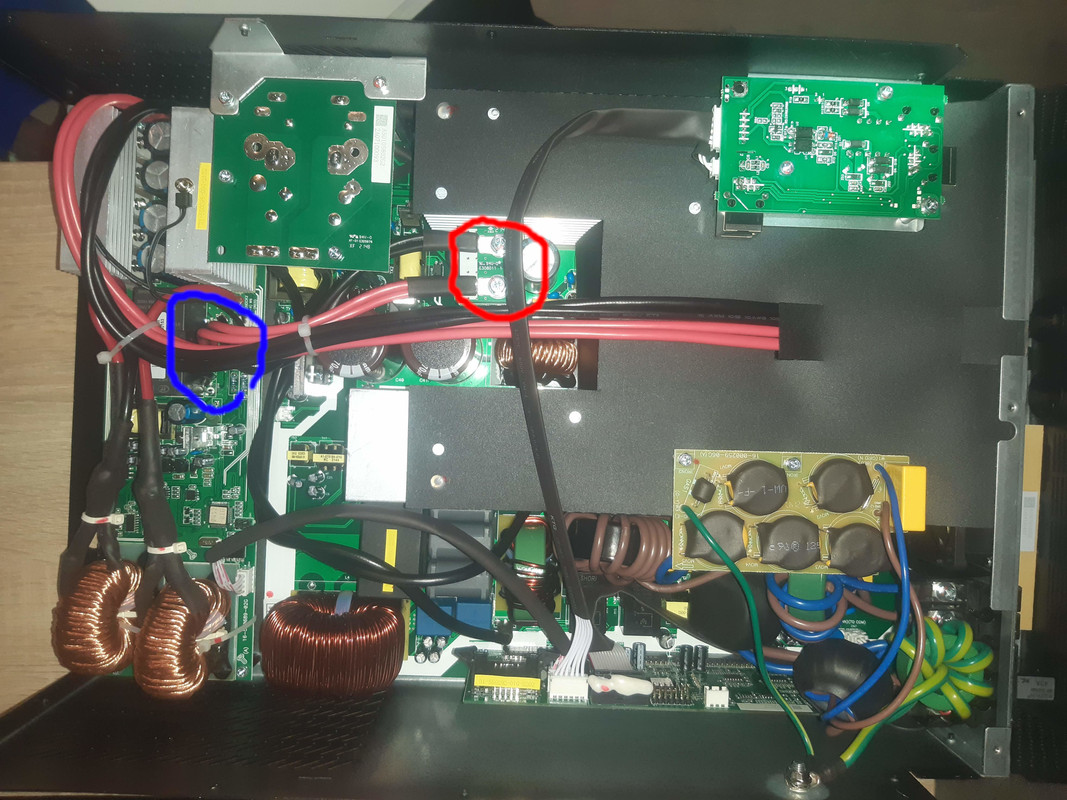

Tak rozebrat měnič a proměřit tranzistory.
Jinak v měniči by měla být pojistka a při skratu by měla shořet a pak by se neměly ty baterky odpojovat.
Zda neodešel mppt a přes to to nejde do skratu, skusil bych ten mppt odpojit od baterky - nevím zda není připojen na baterku před tou pojistkou.

Vcera jsem dovnitr koukal a pojistka vypada v poradku, je 200A, na bateriich mam 150A a je take v poradku, mechanismus odpojovani neznam, ale baterie maji soft-start, tj. nejspis staci mnohem mensi proud pro odpojeni.
V elektrotechnice se nevyznam natolik, abych si na opravu troufnul, pokud by tu nekdo schopny byl, tak bych se s nim rad dohodnul.
Fotka uvnitr menice: https://i.postimg.cc/fy69gFYn/menic-uvnitr.jpg
Zkusil jsem vcera take odpojit cervene oznacene propojky, zkrat byl stale meritelny na techto vodicich (vedouci z modre oblasti) ale uz ne dal v obvodu, ktery vede na pripojeni baterii pokracujici pod cernou folii (obvod nabijeni?).
