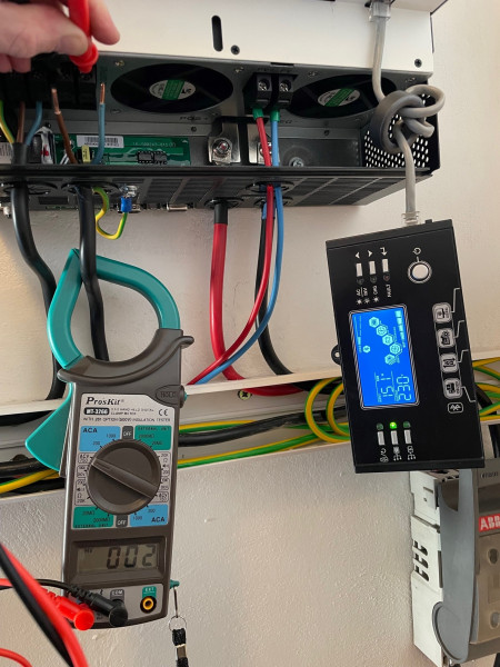

Ahoj mám obráceny problém, u mého Axperta (take ze spanělska) pro změnu nejde AC výstup.
Nefunguje to hnedle po vybaleni z krabice. (https://forum.mypower.cz/download/file. ... &mode=view)
Vše vypadá ok, ale výstup nic. Dokonce na výstupu není napětí ani tehdy, když je sepnuté bypass relé.
Zatím čekám co na to španěl, jinak taky budu hledat někoho tady kdo by mi to opravil.

Pokud pri prepnuti na bypass jde slysel cvaknout bypass rele, tak to musi byt nejaka chyba velmi blizko vystupu. Bud je odpojeny vodic z desky na AC OUT svorku. Ten menic provozujes na baterii? Pokud ano, zobrazuje pritomnost AC IN napeti? Napadlo me ze by jeste mohl byt rozpojeny kabel z AC IN tak pak ani pri bypass by nebylo napeti na vystupu. V menicich byva na AC IN pripojeny jistic (nebo pojistka), takze ta by mohla byt take prerusena. Pokud menic najede bez baterie a bez PV, tak chyba musi byt jen na tom vystupu. Napajeni elektroniky z AC IN jde taky pres to jisteni.Solarnoob píše:Ahoj mám obráceny problém, u mého Axperta (take ze spanělska) pro změnu nejde AC výstup.

Přikláním se k názoru kolegy předemnou. Chce to zkontrolovat káblíky, Ty propoje AC IN i AC out jsou přes káblíky a konektor zapojené v desce. Takže jít po trase vstupu jestli je vše zapojeno, případně zkontrolovat to jištění na vstupu. z AC in jde káblík na ten jistič/pojistku a z něj potom do desky. Pokud ti nejde AC výstup a přitom měnič normálně běží (dobíjí baterku) a podobně, tak bych tipoval že bude problém někde mezi deskou a AC OUT svorkovnicí.

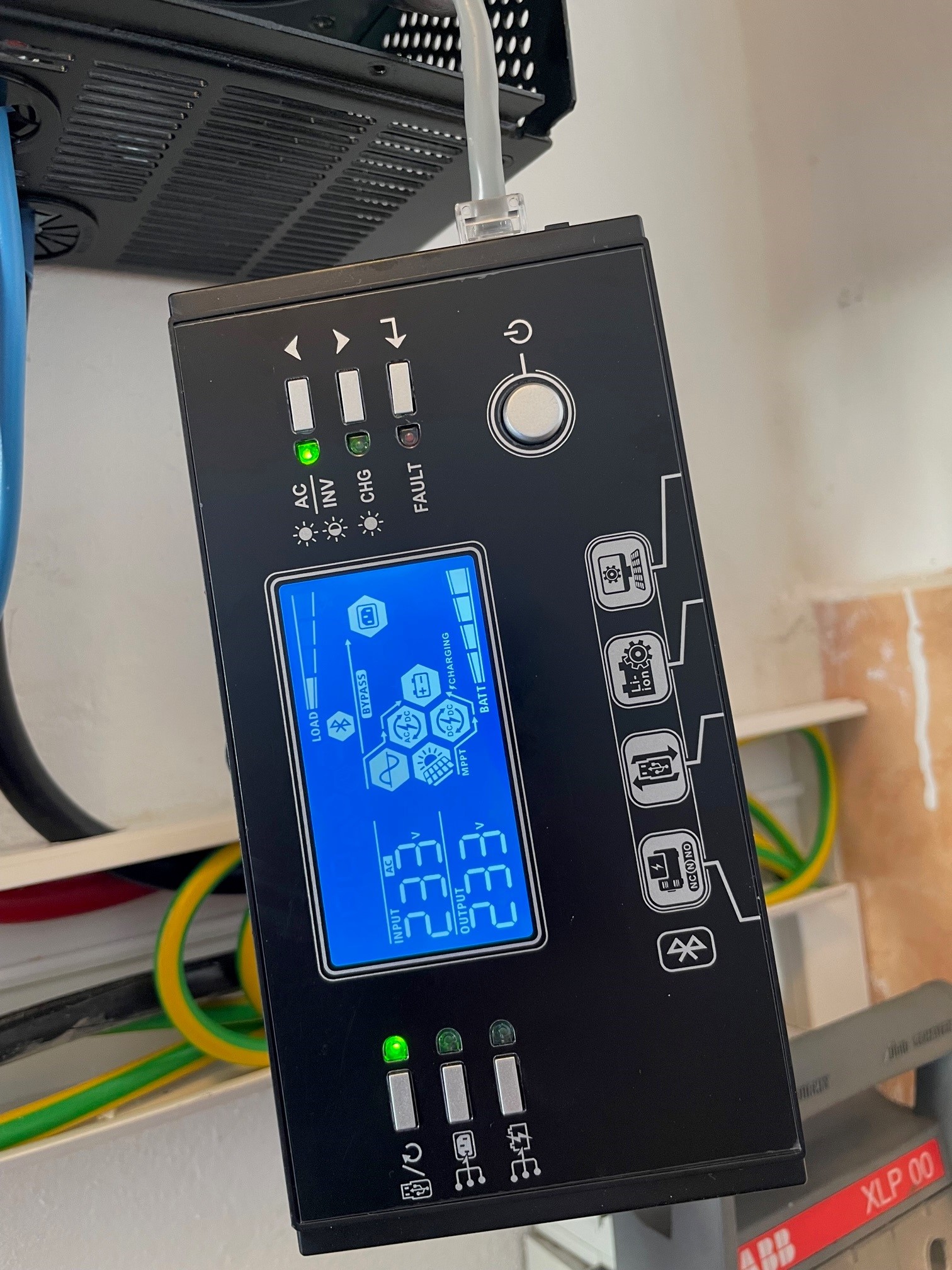

Měnic jsem včera vybalil z krabice.
pripojil baterii, panely menic zacal nabijet baterku. Na display vše normalně ukazovalo . Pak PC pres USB, nastavil jsem to tak nejak, aby tam nebyly uplné blbosti.
Pak přívod z DS na displayi se opet vše ikazalo normálne.
Nasledně jsem zapnul invertor a opet vse normální. invertor bez chyby, display ukazuje co má. Grafika v PC správně reaguje .
Jen proste na výstních svorkách je NULA AC
ještě chvilku počkám co na to spanele a když se to povlece tak se do toho kouknu.

a neni len zhodeny istic v menici? skusal si ho nahodit?

tuto alternativu bych vyloučil, neboť display napětí vstupu ukazuje. Ale výstup je nulashuty píše:a neni len zhodeny istic v menici? skusal si ho nahodit?

Zmáčkni tlačítko za spodu měničé vlevo dole,to je výstupní jistič za měničem.

to jsem zkoušel, je takové málo vystouplé s krátkým chodem a jde stisknout poměrně lehce , při stisknutí nic nevyskočilo , nic nezapadlo - po zmačknutí vypadá stejně jako před tím. Ale nic se nestalo.Franta2776 píše:Zmáčkni tlačítko za spodu měničé vlevo dole,to je výstupní jistič za měničem.

No a není to tlačítko a jistící prvek přerušený??Změř

Přesně pokud to výstupní napětí ukazuje, tak bych změřil kabely přímo na desce a ten jistič.
Ten jistič mohl otřesama odejít.

Asi hloupy dotaz, ale v manualu jsem to nenasel. kdy se to má zmáčknout? je to jedno ? nebo třeba musí být zapnuty invertor ?Soban píše:Přesně pokud to výstupní napětí ukazuje, tak bych změřil kabely přímo na desce a ten jistič.

Na tom nezalezi, po zmacknuti by mel byt zase normalne spojeny a pripraveny pri nadproudu vypnout. Takze kdyz si na multimetru das pipak, tak jeho 2 kontakty uvnitr musi byt propojene. Pokud nejsou, je to jisteni znicene (treba jak bylo zmineno vyse otresy).Solarnoob píše:Asi hloupy dotaz, ale v manualu jsem to nenasel. kdy se to má zmáčknout? je to jedno ? nebo třeba musí být zapnuty invertor ?Soban píše:Přesně pokud to výstupní napětí ukazuje, tak bych změřil kabely přímo na desce a ten jistič.

Tak jsem nevydržel a kouknul se do svého Kinga. Tahle pojistka je na vstupu 230V, pokud to ale King dobíjí ze sítě, musí být O.K.sisdale píše:Na tom nezalezi, po zmacknuti by mel byt zase normalne spojeny a pripraveny pri nadproudu vypnout. Takze kdyz si na multimetru das pipak, tak jeho 2 kontakty uvnitr musi byt propojene. Pokud nejsou, je to jisteni znicene (treba jak bylo zmineno vyse otresy).
Výstupní svorky Kinga vidím, že jdou z odrušovacích toroidů a pak někam na desku k relátkům, tam ale přes toroidy nevidím.

Ukazuje to Output 230V takže AC měnič musí běžet.To musí být nějaká hňupina.
