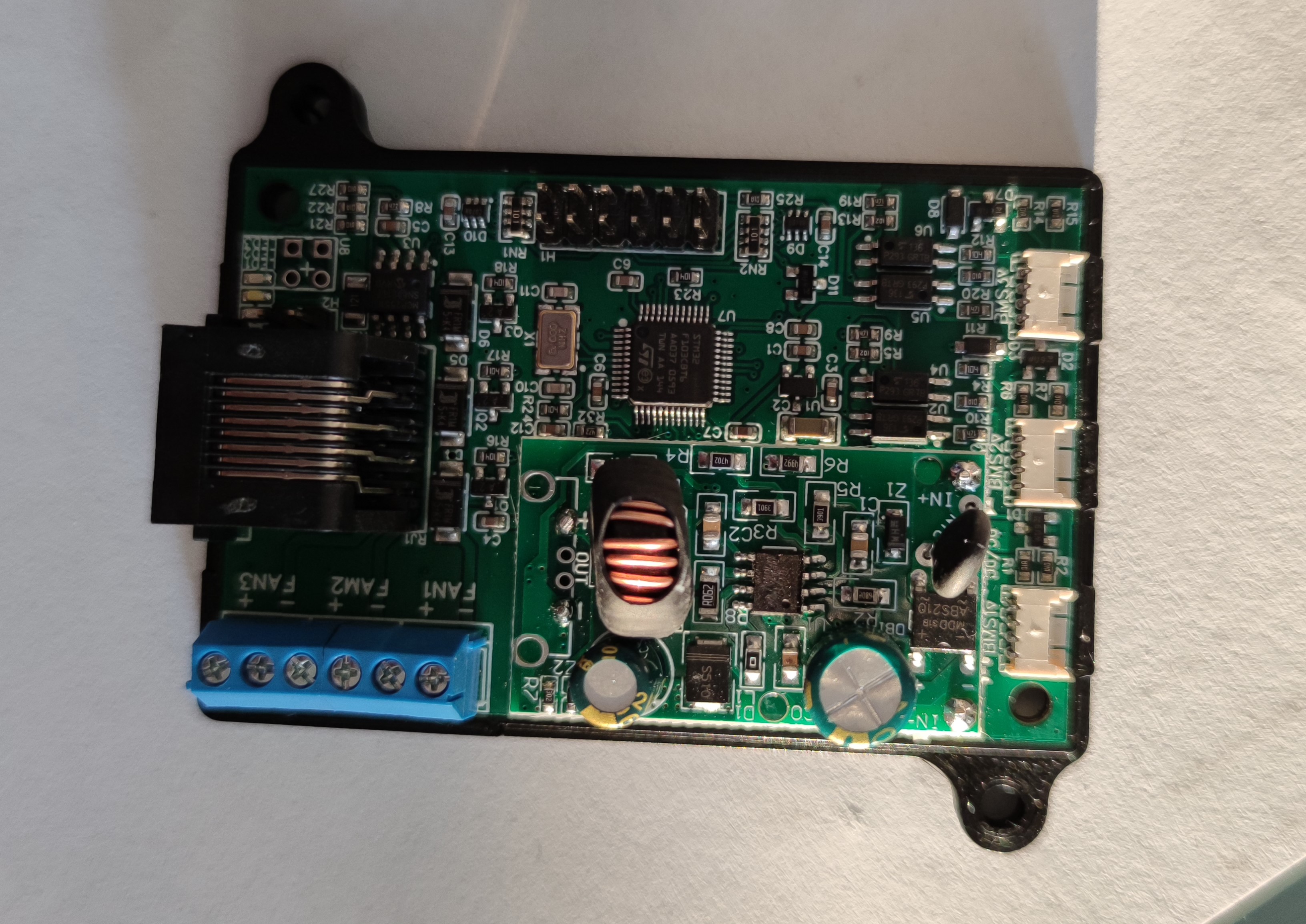

Ten převodník jsem nikde neviděl, je na něm nějaký nápis, kdo je výrobce a tak? Aby se dalo zjistit víc informací?
Jinak by mě zajímalo, jak je to řešené pro více BMS, protože pokud to jde na přímo přes CAN bus, tak nějaká BMS musí být master.

Logo to nemá žiadne, čo som pochopil ten pán robí niečo z integrovanými obvodmi a mikroelektronikou, takže si spravil návrh tej krabičky a dal si to vyrobiť.mihlit píše:Ten převodník jsem nikde neviděl, je na něm nějaký nápis, kdo je výrobce a tak? Aby se dalo zjistit víc informací?
Presne na riešenie viacero jk bms som sa pýtal, a ten prevodník má vstup na 3x JK BMS. Vraj prevodník sčíta hodnoty a pošle po RJ45 kábli do meniča.
Tu je fotka vnútrajška, čo som od toho pána dostal. Na pravo sú tie 3 vstupy od jk bms, na ľavo LAN port, na čo je tá modrá svorkovnica s označením FAN1-3 som sa zatiaľ nedozvedel. O dám to aj tam.
