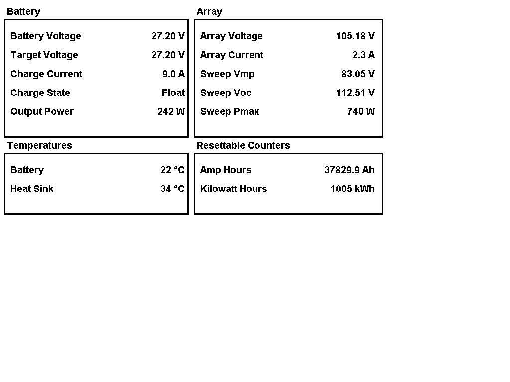

O víkendu jsem zapomenul udělat obrázek, takže tady je jeden s jednodenním zpožděním .....

První vyrobeny megawatt byl v březnu, další drobný milník přichází v červnu prvním spotřebovaným megawattem.
