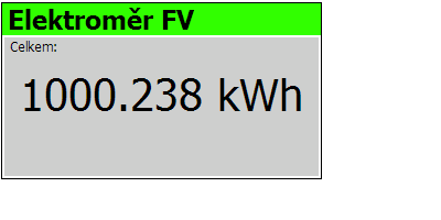

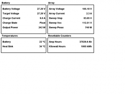

O víkendu jsem zapomenul udělat obrázek, takže tady je jeden s jednodenním zpožděním .....

První vyrobeny megawatt byl v březnu, další drobný milník přichází v červnu prvním spotřebovaným megawattem.

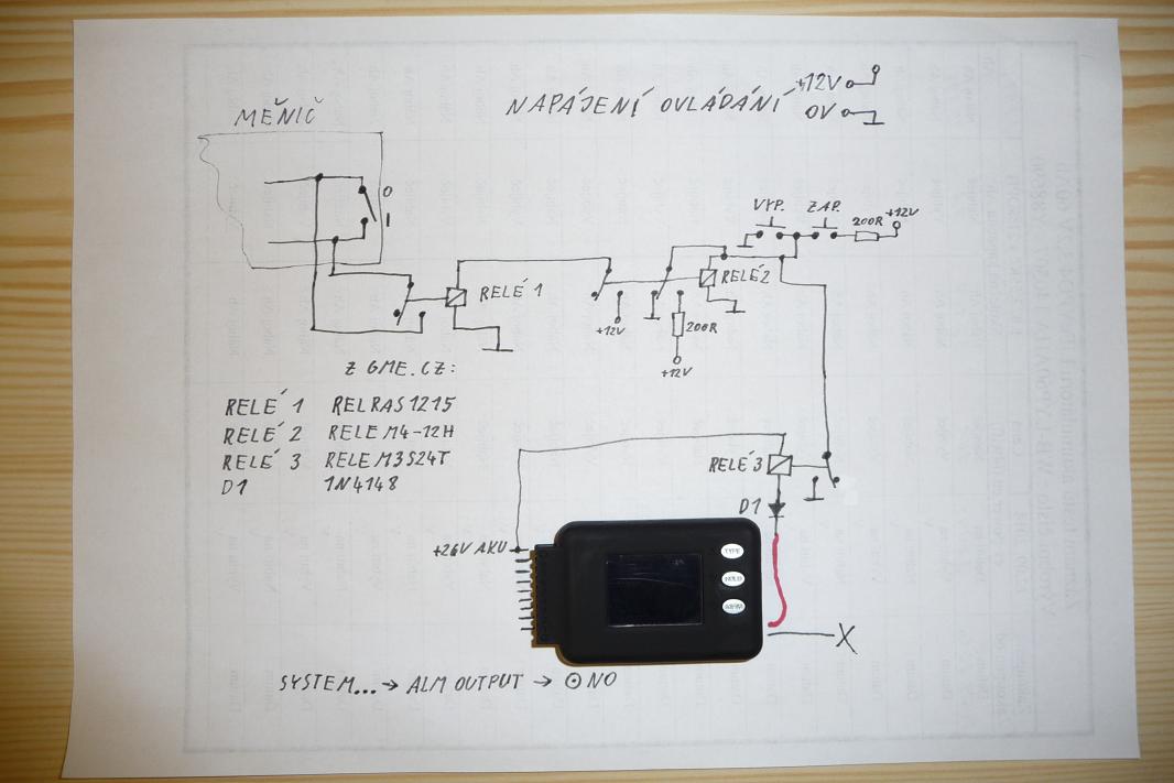

Dneska ráno jsem došel na půdu a přivítal mě vypnutý měnič, na kterém zřejmě zareagovala ochrana, která ho vypla při 23,5V. Článek číslo 2, u kterého jsem pozoroval ztrátu kapacity byl na cca 2V. Ještě zkusím tu baterii rozhodit na dvě sady ať si můžu otestovat jestli jsou v hajzlu oba články, ale už to vidím tak to vypadá, že budu muset dokoupit 2 nové kusy 100Ah žlutásků

a to není žádný monitoring CellLogem či jen přiblblým modelářským pískátkem ?

CellLog tam mám, ale to pískání neslyším a nemám na něm pověšené žádné další hlídaní.
Ten jeden článek ztrácel kapacitu už docela dlouho. Co dva měsíce jsem ho dokrmoval z nabíječky. Ale teď se sešlo víc okolností najednou a bohužel jsem nezareagoval. Smutné je, že to co jsem na mojí hračce ušetřil za 2 roky se nákupem 2 článků v podstatě nuluje.

absence hlídání u mě natropila trochu větší škodu než u Vás
Pokud ten/ty články oproti ostatním rychle ztrácí náboj (samovybíjení) , bude to zřejmě vnitřní vadou
pokusil bych se o reklamaci . Je-li snížená kapacita na stabilní úrovni , tojest klesne o X Ah a dál už nic , dá se toto prozatimě vyřešit paralerním připojením dalšího článku k doplnění kapacity - takto mám "vytuněný" aku 200Ah článků na reálnou kapacitu 240Ah
Je-li možnost postižené člány otestovat , neváhal bych . Vadný bude jen jeden , druhý může být v pořádku
. Vybití pod 2,50V , ve Vašem případě 2,00V není pro LiFe smrtelné , k nějakému poškození dojde , ale není tak vážné jako při přebití .
Už jsem tu pár lidem vyráběl ovládání měniče s CellLogem hlídající podpětí jež při nastalé události vypnou měnič

To abrams: pěkná relátková logika. Možná bych trochu zjednodušil: stačí jen 2 relé relé1 se může vynechat a místo něj zapojit přímo kontakty relé2, relátka můžou být na 24V a pak taky napájení 24V, a pokud bude tlačítko vyp. rozpínací, může být v sérii s cívkou, tj. nejsou potřeba ty odpory. V každým případě pojistka na + ovládání, stačí skleněnka 1A.
Mě je jasný jak to vzniklo, prostě máš jedno relé v měniči a ty další dvě jsou někde venku. V každým případě zajímavý řešení bez použití mikroprocesoru, to hodnotím.

Klidně mi tykej(te)abrams píše:.... trochu větší škodu než u Vás .....
Na to schéma musím někdy kouknout (pokud se mi teda podaří překonat tu svou lenost). Odpojení měniče by zachránilo nejhorší.
Zatím jsem to řešil tak, že jsem přepnul na DS pokud akumulátor klesnul na 25,5V. Je to možná zbytečně brzy, ale tahle hodnota zajistila ze se ten slabší článek nevybil příliš (od ostatních se lišil o nějaké 0.2V ). Bohužel se stalo to, že jsem musel poslat SDS, které mi to celé řídí na reklamaci takže jsem to nechal bez automatiky. Den před incidentem pak svítilo sluníčko o něco míň a ta kilowata, ktera se cucla z akumulátoru navíc už byla na tenhle článek moc.
