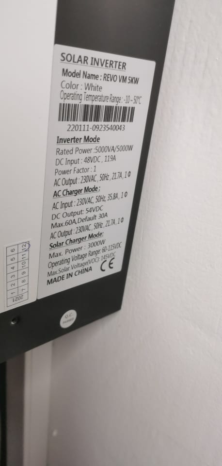

Měnič Revo VM 5kW, který je vizuálně téměř identický s Axpertem, vykazuje problémy jako nesprávné zobrazení výkonu při nízkém osvitu, blikání připojených žárovek a kolísání měřeného odběru při nízkých hodnotách. Výstupní sinusový průběh může být nekvalitní, i když frekvence zůstává stabilní na 50 Hz. Uživatelé také zmiňují potíže s firmwarem a připojením přes PC, stejně jako rozdíly v nabíjecích režimech a spotřebě měničů.

Jo ještě EDIT: Dle vzhledu mého měniče a obrázků u toho měniče na hadexu mám vzhledově jiný měnič...
Ale štítek sedí popisu na hadexu

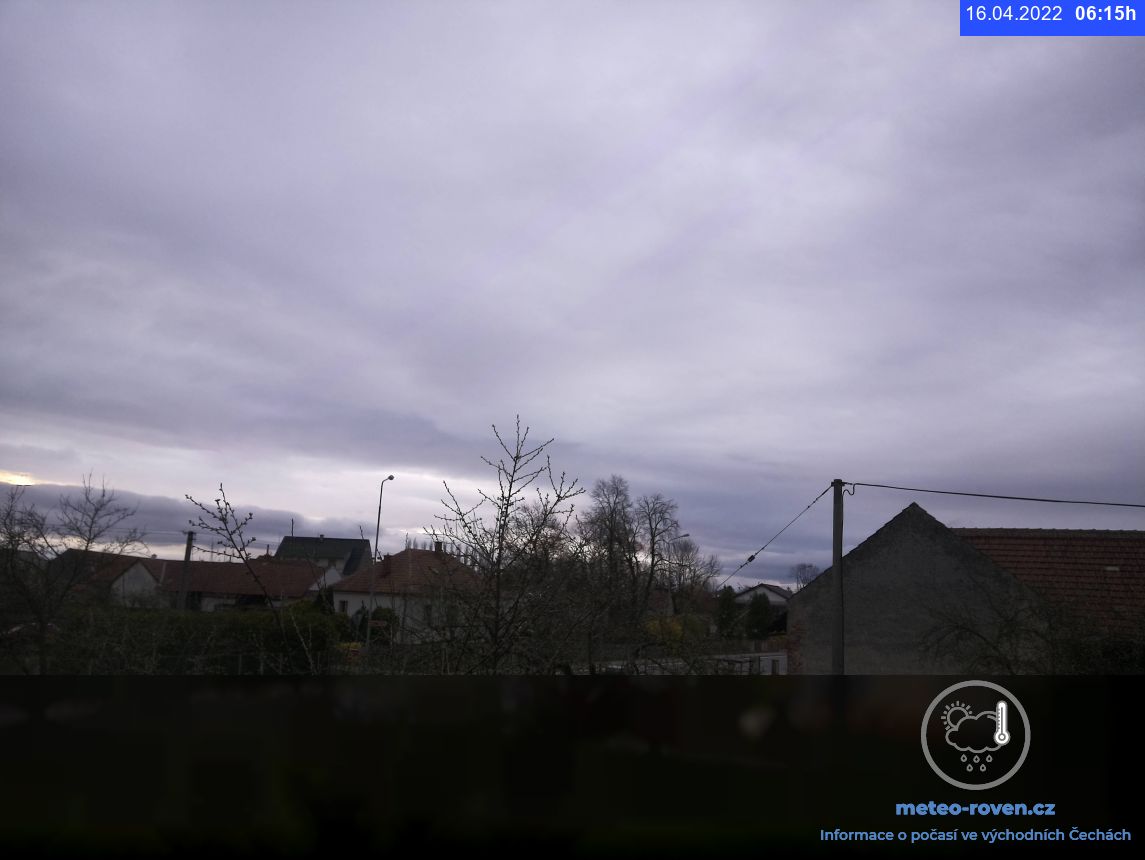

Nějak nechápu jaké hausnumera tam vidíš?bokser01 píše:Přidávám fotku z dat od měniče. Sepne panely a hned hausnumera
V 6:15 se zapnuly panely a vyráběly.....

Opravdu věříš tomu že 15 minut po východu Slunce by z panelů lezlo kolem 300w?Soban píše:Nějak nechápu jaké hausnumera tam vidíš?bokser01 píše:Přidávám fotku z dat od měniče. Sepne panely a hned hausnumera
Seženu si klěťák a schválně změřím kolik proudu teče do měniče z panelů když tohle ukazuje...

OK kabely baterky vyměním až je budu mít to je ok... Co není ok že aktuálně měřím na svorkách měniče 51V jak ukazuje to samé na DC jističi a i na všech strinzích... Když odpojím panely DC odpínačem tak napětí 51V končí na svorkách DC odpínače což je ok. Prostě ten měnič má na vstupu PV svorek nápadně podobné napětí jako je na baterii... a nevím proč. Aktuálně tvrdí že vyrábí 259W Jinak ten stav 0V po odpojení panelů odpínačem tam skočí při výrobě reálné a panely zmizí a PV dojede na nulu jenže ráno a večer při sepnutí relé panelů tam jsou nesmysly. Teď už má panely více jak hodinu schozené odpínačem jenže napětí stále 51V na PV svorkách...
Panely odpojeny od svorkovnice na měniči... Napětí na svorkách PV vstupu 51,7V na baterii 52V neříkej mi že tam není něco špatně v tom měniči...

Soban píše:Nechápu.......
Vyser se na nějaké DC jističe a odpoj - odšroubuj kabely z PV svorek vem měřák a změř napětí mezi PV+ a PV- je tam 0V? Ukazuje měnič na panelech 0V zhasnul na displeji do 1 minuty symbol panelu? Tak je to OK!
To že naměříš nějaké napětí mezi PV vstupem a zemí, baterkou je OK! Není to izolované!
EDIT těch 51V je mezi PV+ a PV- při odpojených kabelech po jaké době, nějakou chvíli tam napětí může být - kondenzátory? A displej ukazuje co?
To napětí tam je stále 50-51V podle měniče, dle mého měření 51,7V panely jsou odpojeny už 10 minut natvrdo z měniče a stále to tam je a na displeji si vesele svítí výroba... Přidávám video: https://www.youtube.com/shorts/jJH3Rg1THi4
