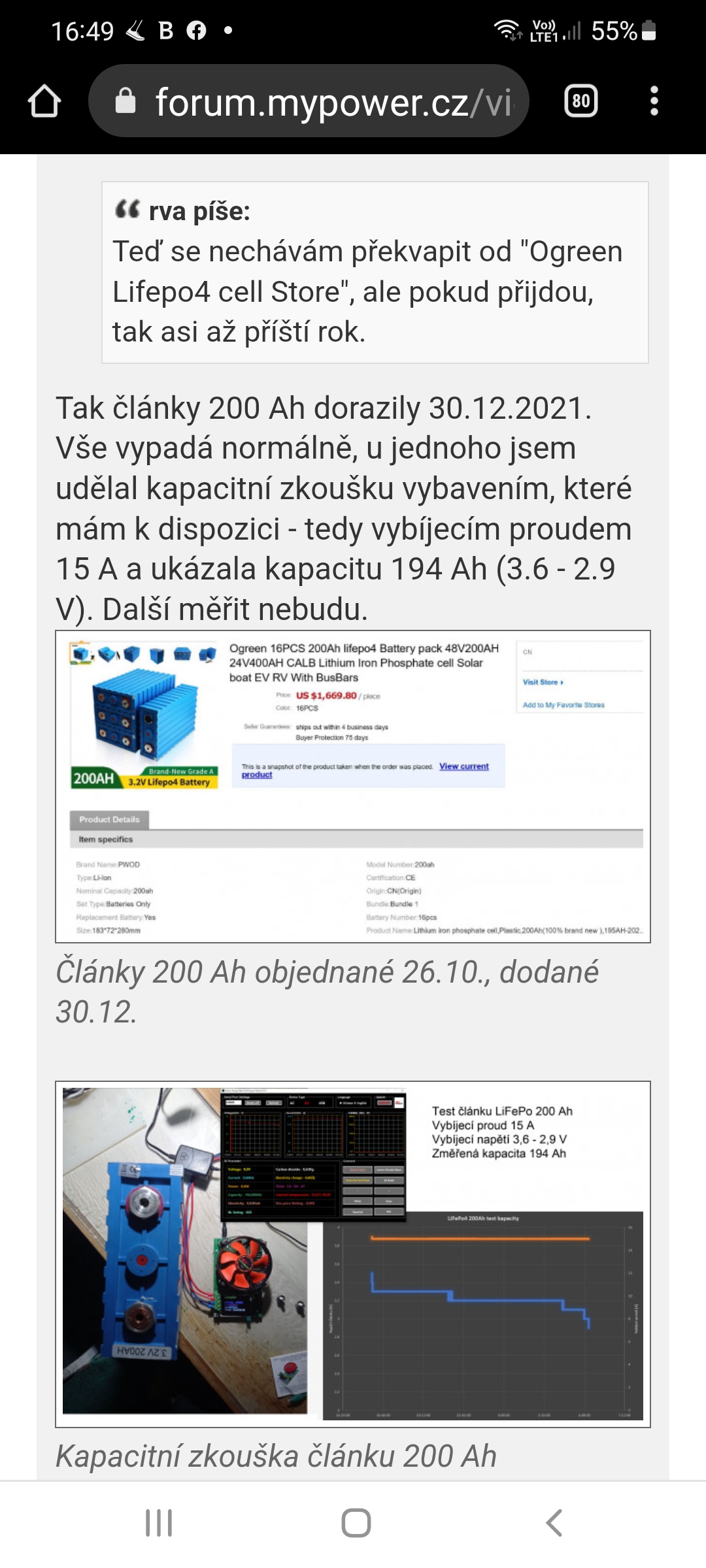

- Příspěvky: 7119
- Reputace:700
Re: jak nahradit hybridní měnič a má to smysl ?
Tady máš levný baterky i s testem na zlatém podnosu od zkušeného solárníka.
