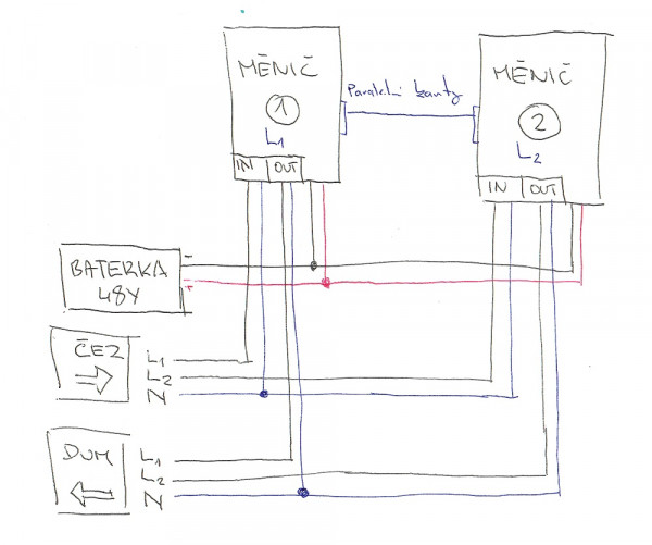

Zdravim,
mam opet jednu otazku. Provozuje nekdo dva Axperty King v paralelnim provozu, ale jen na dve faze. V manualu je to vzdy popisovano , ze se predpokladaji vsechny tri faze, z duvodu omezeneho rozpoctu, tak ze zacatku bych zapojil jen dva na dve faze, az budou zdroje bude i treti faze. Na jednu fazi to zapojit nechci z duvodu pretizeni dane faze. Takze mate to nekdo takto ? viz schema... popripade nevite zda to bude slapat ?

Myslím si že na tohle nepotřebuješ ani paralelní karty. Jsou to prakticky dva nezávislé obvody.

Nezavisly obvody to nejsou, maji spolecnou baterku, takze musi o sobe vedet pres ty paralelni karty.

ja bohuzel mam jen jednu baterku, takze baterie bude spolecna, ale jinak tedy stejny zpusob zapojeni. Treti fazi chci mit na jiny vyhrazeny vyuziti a mas ty menice propojeny pres ty paralelni karty ?macherko1 píše:Ahoj ja to mám tak isto akurát mam separe baterie a meniče mam PIP5048GK , tretiu fazu používam na wallbox pre dobijanie elektromobilu na NT

Toto je 3f zapojení,abys udržel posun s tou třetí ,která jde přímo do domu,tak karty musíš mít a nesmíš je propojovat silovými propoji,jen komunikační propoje.Taky díky jedné baterce se musí karty dát,protože musí komunikovat i nabíjení obou MPPT.Kdybys rozdělil baterku na dvě a neřešil fázový posun točivých strojů, tak nepotřebuješ nic a jen dáš do měniče fáze a jedeš.

3f zapojeni chapu, ovsem tedy jak to udelat, kdyz mam jenom jednu baterku a dva menice a chci aby kazdej menic jel na jine fazi, je to tedy mozny ? propojim menice pres paralelni karty datove a bude to OK nebo je jednodussi sehnat druhou baterku ?marko250 píše:Toto je 3f zapojení,abys udržel posun s tou třetí ,která jde přímo do domu,tak karty musíš mít a nesmíš je propojovat silovými propoji,jen komunikační propoje.Taky díky jedné baterce se musí karty dát,protože musí komunikovat i nabíjení obou MPPT.Kdybys rozdělil baterku na dvě a neřešil fázový posun točivých strojů, tak nepotřebuješ nic a jen dáš do měniče fáze a jedeš.

Ano jde to přesně tak,jen nepropojuj ty silové propojovací kabely do karet.rha píše:3f zapojeni chapu, ovsem tedy jak to udelat, kdyz mam jenom jednu baterku a dva menice a chci aby kazdej menic jel na jine fazi, je to tedy mozny ? propojim menice pres paralelni karty datove a bude to OK nebo je jednodussi sehnat druhou baterku ?marko250 píše:Toto je 3f zapojení,abys udržel posun s tou třetí ,která jde přímo do domu,tak karty musíš mít a nesmíš je propojovat silovými propoji,jen komunikační propoje.Taky díky jedné baterce se musí karty dát,protože musí komunikovat i nabíjení obou MPPT.Kdybys rozdělil baterku na dvě a neřešil fázový posun točivých strojů, tak nepotřebuješ nic a jen dáš do měniče fáze a jedeš.

super dekuju za odpoved, hodne me toto zapojeni na dve faze pomuze...
