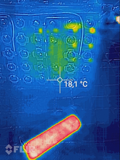

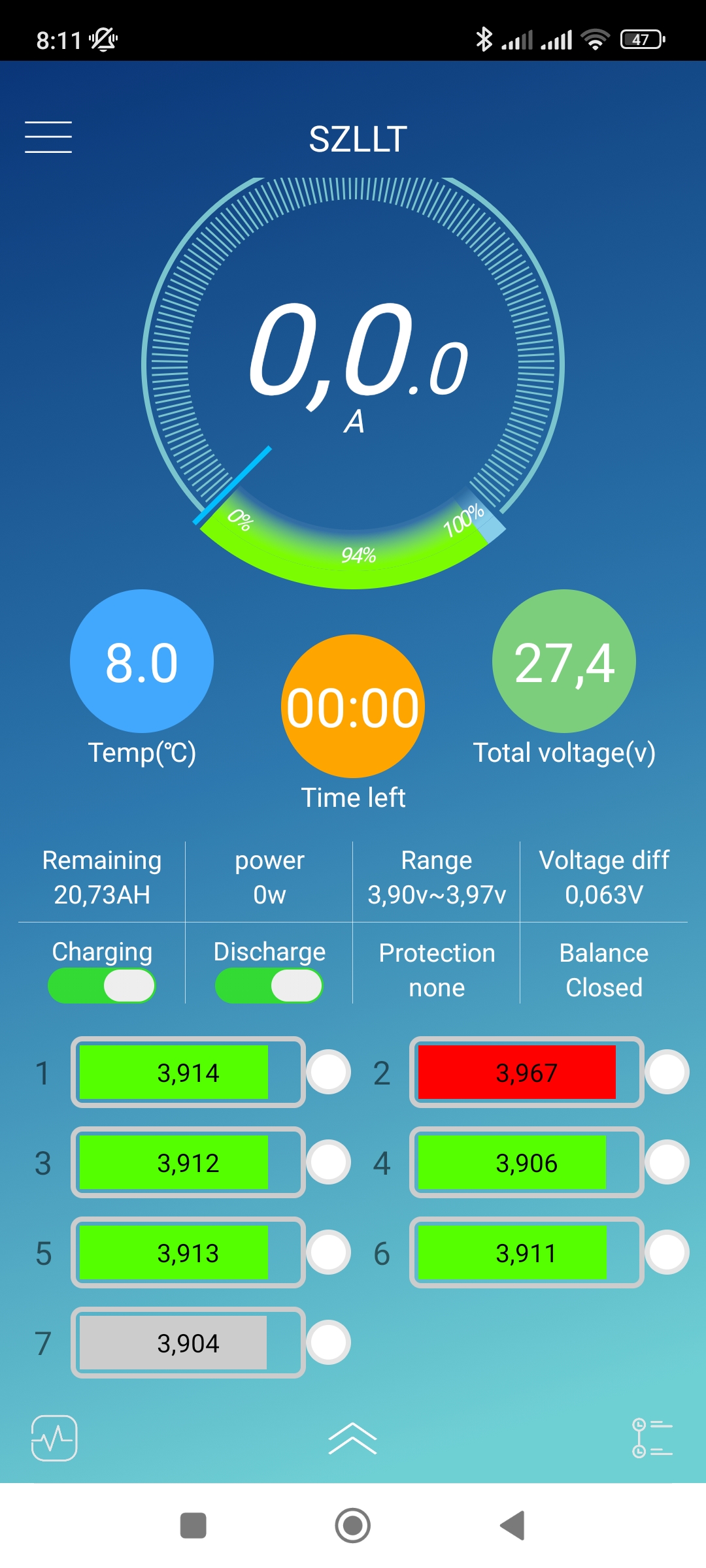

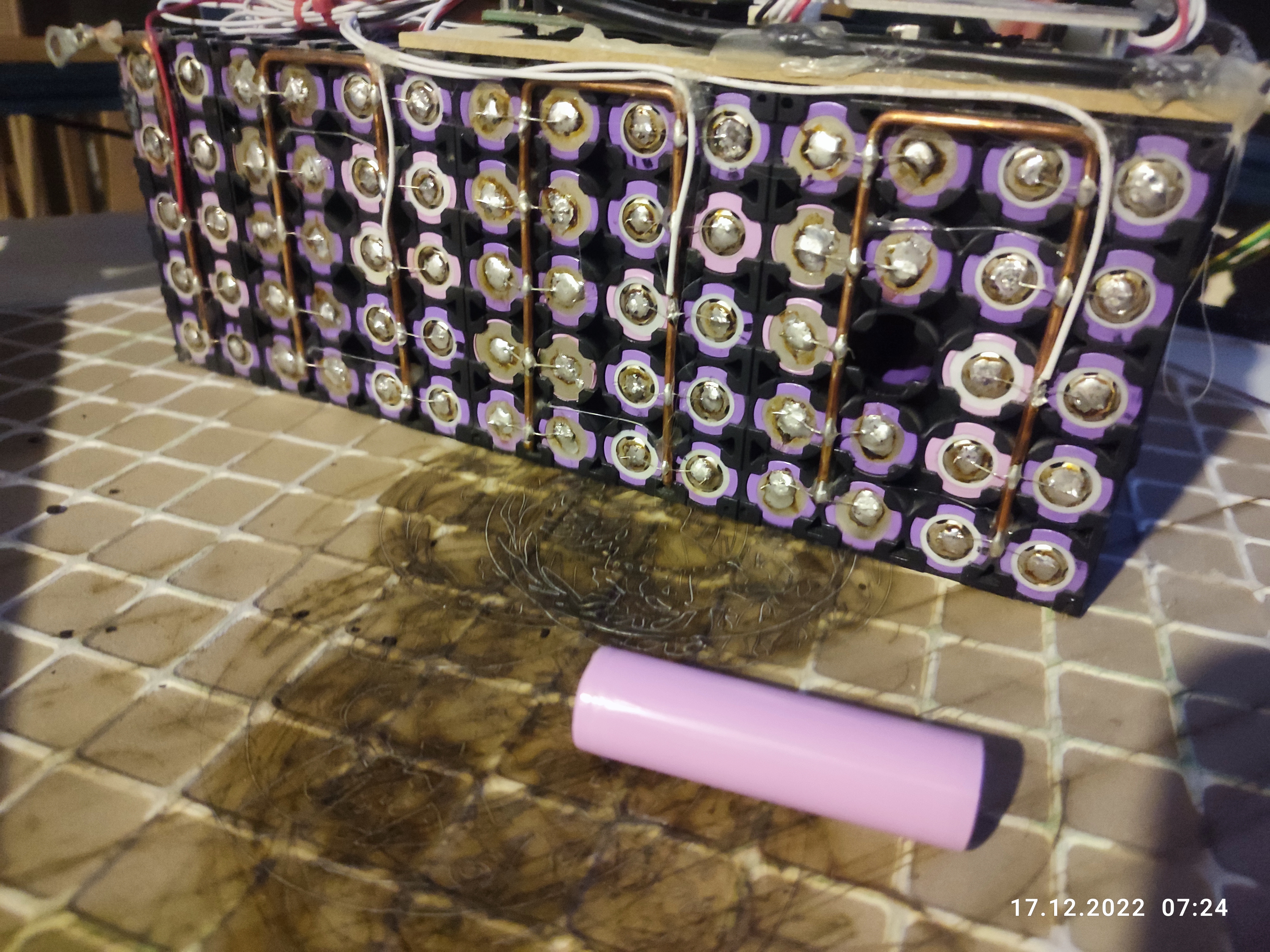

Dnes zostali prepelice bez svetla a to uz po druhy krat za posledne dva mesiace. na vine je baterka kde jedna sekcia v nej klesla pod 2,5V a BMS ju odpojilo.
robi to sekcia cislo 2. prvy krat som to neriesil a baterku dobil doplna nabijackou a supol nazad prepeliciam. dva mesiace bol klud ale dnes opat tma. takze bateriu som odpojil a zobral dnu na zistenie zavady. problematicku sekciu vybitu na 2,5V som dobil doplna a nasledne od jednotlivych clankov odstipol drotiky k zbernici. uz po chvilke sa nasiel vinnik. na termo kamere mal mierne vyssiu teplotu a napatie mu kleslo na 4,17V pricom ostatne clanky drzali stale 4,22V.
musim teraz zo zasob vybrat druhy clanok a vymenit ho za ten problematicky.
