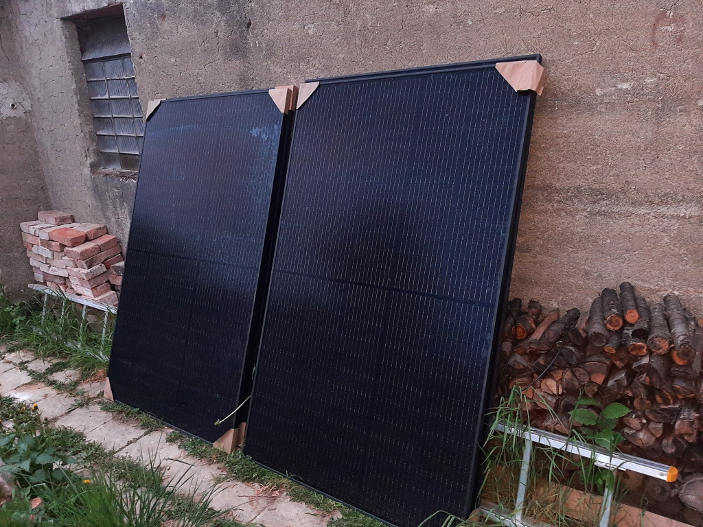

Další dávka zásilek dorazila, takže už i kabel z hadexu je doma. Hned podle váhy bylo poznat, že to bude měděný kabel a ne obarvený hliník, jak minule. Akorát teda oproti tomu silikonovému je ta padesátka tuhá jak větve ze stromu.
Panely už jsou taky na svém místě. Dalo to poněkud fušku, protože nešlo použít žádné běžné úchyty a musel jsem si je vyrábět na míru. Za takové průměrné zimní oblohy panely daly všechny zhruba +- 33.2V na prázdno a 0.46 A do zkratu každý, celkem konzistentní výsledek. Panely částečně stíní dvě thuje, ale už se jim odpočítávají jejich poslední dny
Vím, že ty panely by asi měly vydržet třeba nějaké menší kroupy nebo tak, ale teda ta montáž mi přišla docela stres, bál jsem se, že je rozflákám...

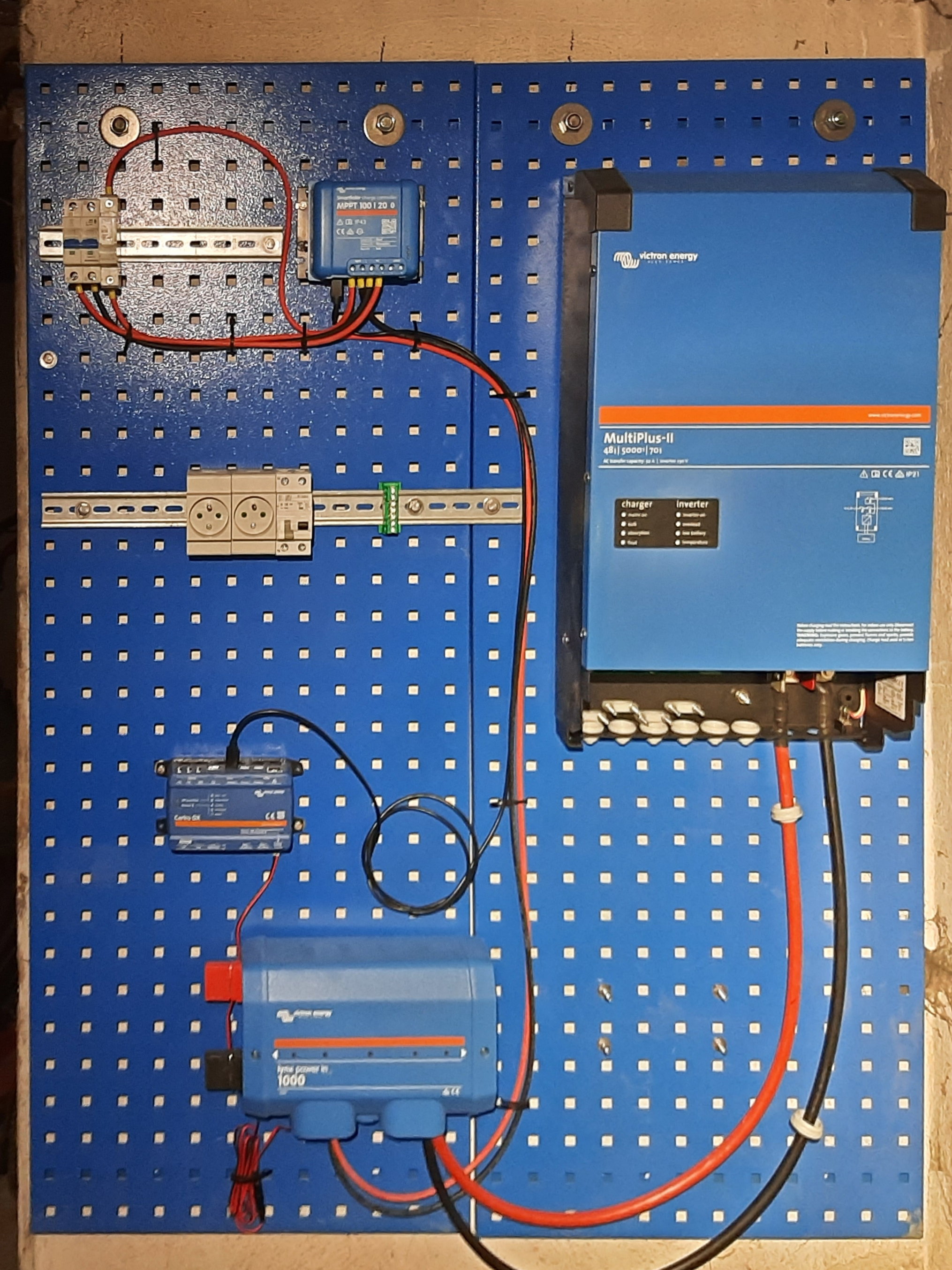

Víceméně všechno stihlo dorazit, takže stavba se postupně kompletuje. Dokonce sousedka zmínila, že to vypadá zajímavě a zdá se, že nejspíš přemýšlí, že by si to pořídili taky
Při objednání MC4 konektorů jsem nevzal žádný do rezervy a jeden tam dal špatně. Vytažení pinu z konektoru je docela fest velká fuška, ale nakonec se podařilo.
Potřebuji ještě nějak uchytit kabely na fasádu, ale přemýšlím, jestli je hodit ještě do nějaké chráničky nebo něčeho. Jen ty, co jsem viděl, tak nebyly UV odolné. Nějaký tip, do čeho dát kabely na fasádě, aby to trochu vypadalo a vydrželo UV?
Baterie už taky dorazila, stahovací část boxu už je hotová, takže teď se nabíjí paralelně nějakých 15 A, což pár dni ještě potrvá.
Zapomněl jsem také koupit nabíjecí odpor, tak jsem si říkal, že nebudu plýtvat poštovné a prostě v bauhausu/hornbachu koupím 60W žárovku a nabiju to přes to. Jenže ono fakt už nikde nejsou jen led. Dřív ještě byly halogenky s pidibankou a teď nic... Asi teda není jiná možnost, než ten odpor objednat...
Zatím to vypadá takto, což samozřejmě není zdaleka finální stav. Navíc, jak jsem psal výše, tak tam přijde rozvaděčová skříň a většina věcí půjde dovnitř vyjma regulátoru a měniče.

Prvního je nejlepší datum na spuštění elektrárny, alespoň pak vyjde pěkně statistika... takže jsem spěchal, co šlo a začínáme... zítra, protože jsem skončil až když uš skoro zapadlo sluníčko. Žárovku na nabití měniče jsem nakonec našel ve světle na půdě.
Už ale jede Cerbo GX s propojením regulátoru a měniče, stejně tak JK BMS balancuje články 2A, aktuálně 0.026 delta
Podařilo se mi ale na poprvé zadat pro připojení k wifi špatné heso, jenže ono si ho to zapamatovalo a nejde změnit na správné. Musel jsem to připojit k jiné wifi. Jde nějak změnit zapamatované wifi heslo u Cerba?
Zatím to tedy jede v plně ostrovním režimu, ani nabíječka nejde, protože mi chybí ještě propojit měnič s rozvaděčem. Nakonec se mi totiž nechtělo obětovat 20m 5x6 ze zásob a raději koupím nový 3x4.
Kromě propojení s rozvaděčem ještě je potřeba:
- propojení JK BMS s Cerbo GX
- integrace Cerbo GX s HomeAssistantem (MQTT)
- zapojit vytěžovač do bojleru
- uchycení a vedení kabelů od panelů po fasádě
Už zároveň jsou a budou nějaké změny
- odpínač baterie je zbytečnost a vyhozené peníze, stejně tak mega pojistka s držákem, místo toho přijde pojistkový odpojovač NH00 s 160A pojistkou, celková cena nižší a méně spojů
- až se ustálí změny, tak se většina šoupne do rozvaděčové skříně
- měděné plíšky propojující články baterie se vymění za pocínovanou měděnou pásovinu
Tak snad bude zítra alespoň trochu svítit, ať to i něco vyrobí

FVE relativně obstojně funguje a tak mám data za první měsíc provozu - vyrobeno 23.3 kWh/kWp. Bylo by víc, ale hodně toho zůstalo na střeše.
Změny:
* přidal jsem Victron SmartShunt pro měření SoC
* připojil jsem JK BMS do Cerba
- výsledek poměrně neuspokojivý, protože přínos je nula prd
- ukazuje jen nejvyšší a nejnižší článek, údaje o ostatních nejsou
- pro počítání SoC je to naprosto nevhodné, blbě vzorkuje proud, takže ukazuje spíš náhodná čísla s rozptylem okolo +- hodnoty a veliká odchylka ve výsledku měření SoC
* klesly mi iluze o schopnostech Victronu, protože on sice funguje, je asi určený na tvrdou práci, ale vůbec ne na "hraní"
- přesnosti údajů jsou hrozné, takže když se z něj čtou data, tak každý tipuje něco jiného, měření proudu Shunt, MPPT, Multiplus (po započítání vlastních spotřeb) se absolutně neshodne, jako perlička, Multiplus s tím samým HW (stejná frekvenční základna) je schopen měřit ACin 50.1 Hz a ACout 49.9 Hz, přestože jsou ve fázi, nerozjíždí se a frekvenci mají stejnou
- hlavní důvod, proč jsem pořizoval Cerbo GX nebylo ani tak kvůli portálu a údajům na jednom místě (to mi zvládne i HA), ale pro řízení... a to nejde, protože nastavit MPPT jde jedině přes VictronConnect v telefonu s VRM remote, ale API pro HA použitelné žádné nemá. Přes MQTT či Modbus lze nastavit jen minimum věcí. Logika pro chování měniče je pouze v měniči pomocí asistentů nebo virtuálního switche a jediné vstupní ovládání je přes 2 digitální(zap-vyp ne data)/analogové vstupy. Přes Cerbo, MQTT, Modbus, Remote Console se nenastaví ani prd.
* něco málo řízení se mi podařilo nastavit s Node-Red v Cerbu s Venus-large firmwarem, takže se mi podařilo dosáhnout toho, že pokud je baterie nedostatečně nabitá, tak ji to v době NT částečně dobije
* představa o bypassu vzala za své
- měnič má v sobě asistenty a pomocí těch lze nastavit, aby při určitých podmínkách hodil bypass na DS, což jsem chtěl používat, ale pak mi teprve došlo, že to nejde, protože pokud je přetížen měnič, tak přepnutí na DS by nepomohlo, protože bych hned vyrazil jistič (přepínání v měniči znamená že je vše stále jen na té jedné fázi)

Tak už jsme se přestěhovali, přestože rekonstrukce ještě bude nějakou dobu probíhat, ale dvě místnosti už jsou obyvatelné. Tím se samozřejmě zvedla spotřeba a současné panely tak nestačí prakticky na nic. Hlavní nedostatek je kapacita baterie s ohledem na maximální proud. Měnič má ještě rezervu. Momentálně jde z FVE vše jen do bojleru + "internetových krabiček".
V dubnu byla výroba 81 kWh (72 kWh/kWp)
Jelikož těžko říct, jak se bude situace s cenou elektřiny a plynu vyvíjet, tak rodinná rada schválila rozšíření panelů již nyní. Jedno malé dítě a za pár dní další mimino k tomu, to je už dost velká spotřeba TUV a elektriky v pračce. Na střechu sušárny/dřevníku tak tedy přijde 12 ks celočerných panelů á 390 Wp, které by měly střechu pokrýt od kraje ke kraji. Tento typ jsem právě vybral kvůli tomu, že při skladbě na ležato 3ks x 4 ks by to mělo +- pokrýt střechu 5.6x4.6 m
Panely jsou z argosu TRINA TSM-390 FULL Black á 4610 Kč (11.82 Kč/Wp). Zapojeno bude 3S4P, regulátor již taktéž dorazil. Bude to Victron SmartSolar 150/85 Tr Ve.CAN
Chybí ještě pořídit háky, jističe a kabeláž
Odhadovaná návratnost rozšíření (stále bych měl bých schopen spotřebovat 100% výroby) vychází na 4 roky.
Ono to nebude teda hned, protože ještě se musí opravit trhlina ve zdi (helikální výztuže) a vyměnit jedna krokev.
Ještě přemýšlím, jak uchytit panely. Panely budou na ležato, takže jsou dvě možnosti a to nosníky svisle, což ale nevím, jak moc bude vycházet se vzdálenostmi krokví a nebo (zatím pravděpodobnější varianta) nosníky pod hranu rámu. Panely budou bez mezer, takže ještě je otázka zda na profil položit plocháč a k jednomu profilu chytit dva panely nebo jestli fakt dát dva profily těsně vedle sebe.
