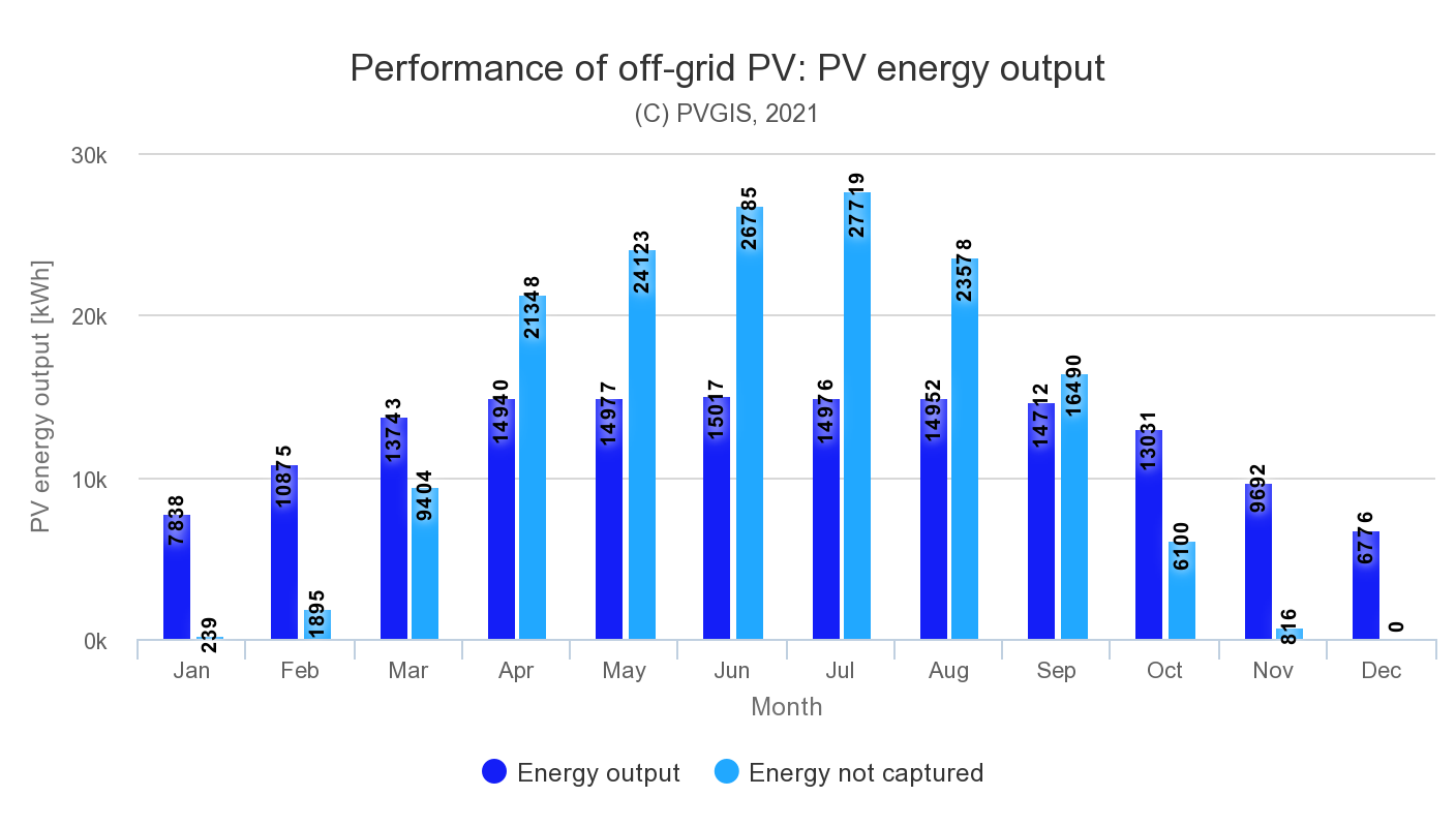

Pokud přikoupím baterku a modeluji spotřebu 15kWh denně vypadá to dobře.Za rok mi stačí doplnit do systému cca 650kWh,buď od sousedů nebo z DS.A to jsem loni měl i s ohřevem TUV 8 MWh.Letos vodu v zimě ohřev TUV interierovým krbem verner 13.1
Světle modrá nevyužité přebytky,tmavě modrá vyrobeno spotřebováno.

mas dobre ty jednotky? z 10kWp prece nevyrobis v lednu cca 2 MWh.Franta2776 píše:Světle modrá nevyužité přebytky,tmavě modrá vyrobeno spotřebováno.

V lednu vyrábím 7,8kW denně x30=234kWh měsíčněpaja-fve píše:mas dobre ty jednotky? z 10kWp prece nevyrobis v lednu cca 2 MWh.Franta2776 píše:Světle modrá nevyužité přebytky,tmavě modrá vyrobeno spotřebováno.
Takže asi mám

Modrý sloupeček máš 7838, ale na stupnici máš kWh, ne Wh.
Teda pokud je ten graf denní výroba.

To tam mají nesmysl na boku grafu ty kWh.Graf je denní výroba ve Wh.Podle mých krátkých zkušeností by to mohlo odpovídat.cipis píše:Modrý sloupeček máš 7838, ale na stupnici máš kWh, ne Wh.
Myslím ,že Dagus se ptal na účinnost toho 5,5kW Easunu v praxi při téměř plném výkonu 4700W na výstupu,tak 4600W ze soláru +tahá 500W z baterie.Takže ztráty okolo 10% celkem.Všechno měřeno dřevěným zlámaným zednickým metrem.
