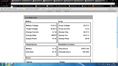

Dnes som si všimol zaujímavý jav ohľadom toho napätia na paneloch keď sú v tme. Keď je menič vypnutý tak napätie je 0V . Keď menič zapnem tak napätie je také ako je.

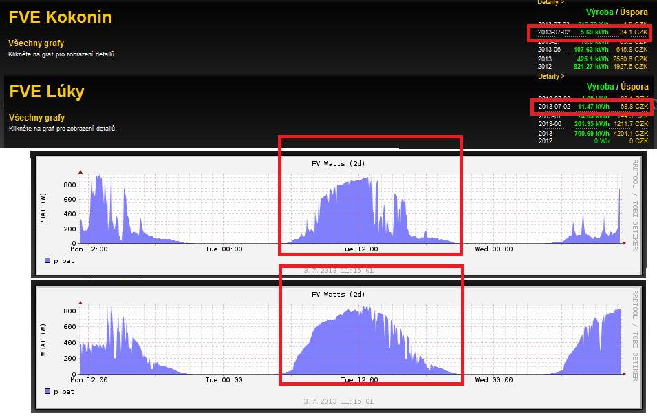

Tomasi, jaký máš teď instalovaný výkon panelů, a jaký jsi měl denní výrobu z Tristaru 2.7.2013? Nezdá se mi ten výkon z tabulky v porovnání s kokonínem - oba máte podobný výkon v panelech, ale u tebe se zobrazuje pomalu dvakrát větší výroba, těch pár zubů odpoledne přeci neudělá 5kWh.
007ToMMaS
Příspěvky: 1099
Registrován: sob zář 15, 2012 8:53 pm
Reputace:16
Re: (SK) Lúky 1040W
Nový příspěvek od 007ToMMaS »
Výkon je 1040W. Tá chyba je tam preto raz taká lebo sa zobrazujú výpočty ktoré robí server a nezobrazujú sa data ktoré odošle tristar na server. S adminom sme to riešili. Je to približne polovica z toho čo sa vypočíta na stránke. Ináč zatiaľ som vyrobil najviac 6,9kW za deň. Dnes sa vyrobilo 6,8kW *sun*

Hm.. tak to se na to podivam kde to vznika .. je fakt, ze 800W po dobu jedne hodiny nemuze dat 1.2kWh ale 0.8kWh max... zjistim.
mypower.cz
R.I.P.
Příspěvky: 4895
Registrován: pát bře 04, 2011 11:36 am
Reputace:523
Re: (SK) Lúky 1040W
Nový příspěvek od mypower.cz »
Upravil jsem to, https://mypower.cz/fveinoutlist-007tommas a nechal jsem schvalne zobrazeno i neco navic.
Pri detailnejsim pohledu na vyber z databaze a vypocet jsem totiz narazil na nasledujici podivnost:

Schvalne ... komu tam prijde neco divneho a co je na tom divneho?
Projistotu jeste neprumerovana data:
