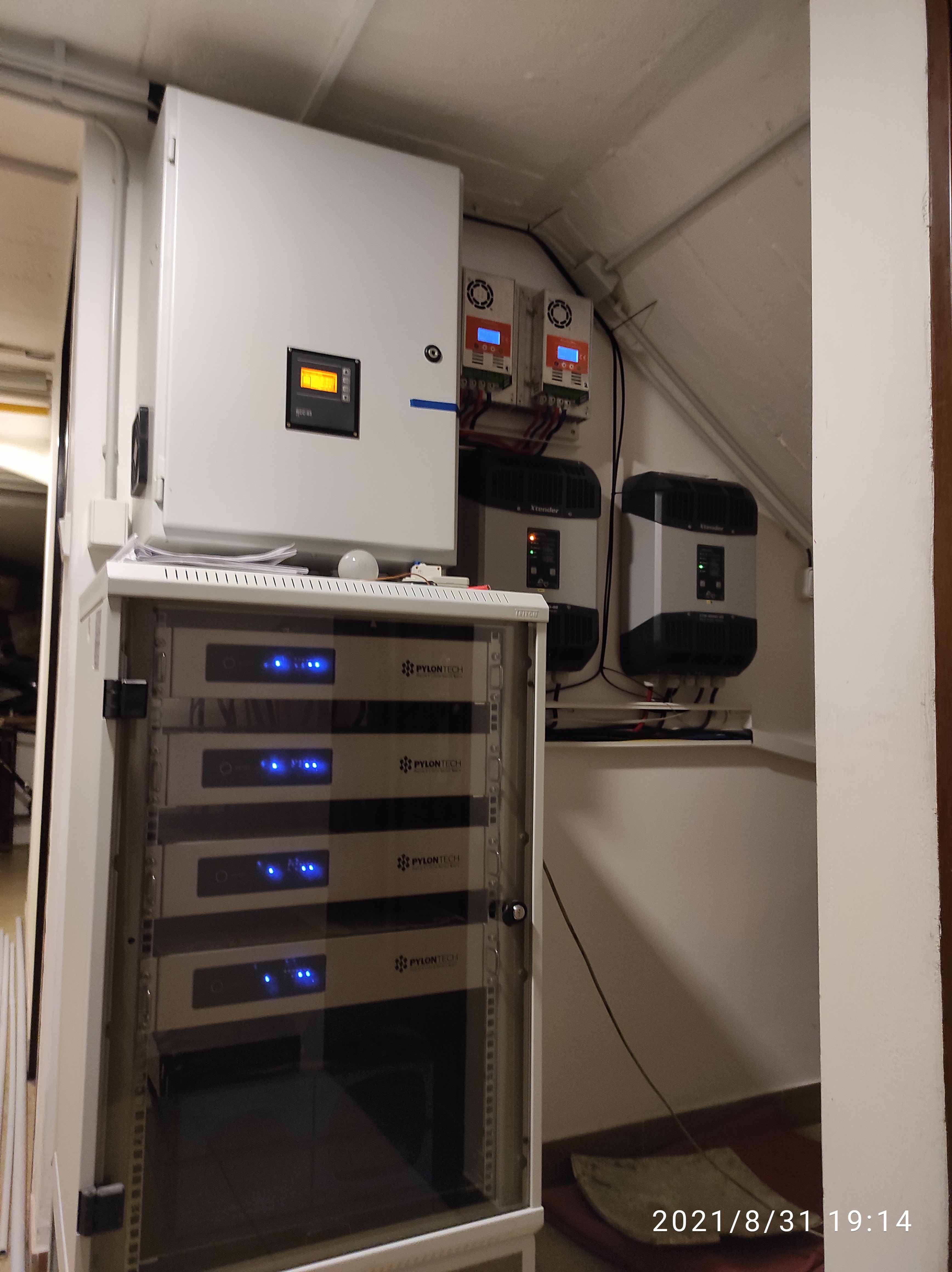

Inspirace dobrá. Asi budu taky muset něco zbastlit, protože tahat dráty jenom mezi přístrojema, tak mi bude rozvaděč 50x70cm malej už teď, a co teprve za blbiny vymyslím za dalších pár let. Navíc to budu muset nějak dořešit výškově, protože tam mám i PN1 spodek pro měnič, a ten je skoro o 2cm vyšší než PN00.

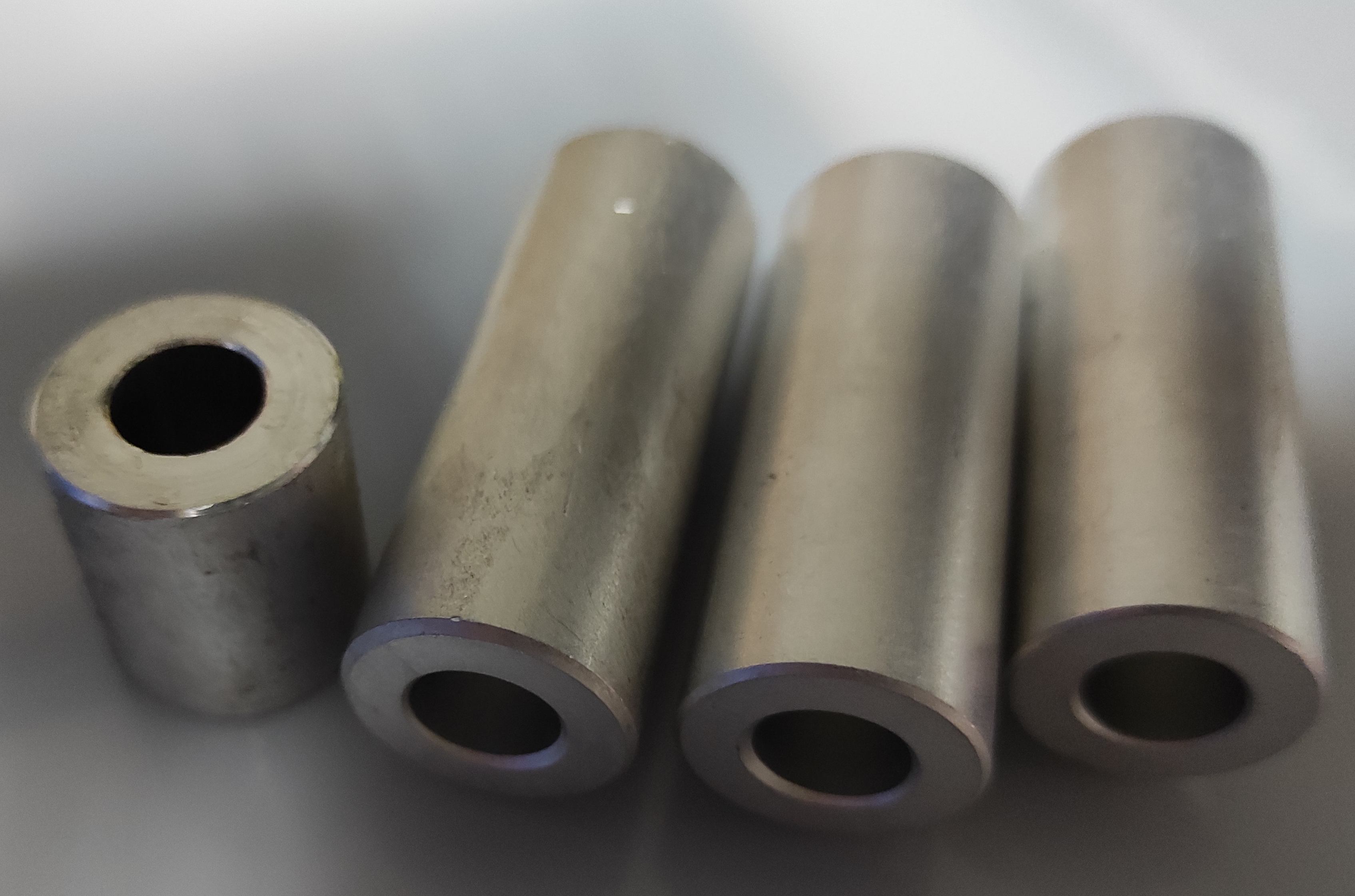

No ty PN1 budou pak muset mít zvlášť nižší držák, aby nečouhaly moc. Já mám PN00 zvedlé cca 4 cm od základové desky. DIN lišty pak asi jen 25 mm.
Tady foto těch Al trubek:

PN1 bude jediná, a tak nějak mi vychází, že by spodek měl být uprostřed, podložím to nějakým kouskem 1cm tlustýho plastu po ploše, protože je keramickej, a vlevo a vpravo musím udělat patřičný podložení pro PN00. Nad tím mi vychází PEM sběrna, na které budou namontovaný bočníky od jednotlivejch baterek a z nich vývody pod těma pozvedlejma pojistkama, bude to nejkratší cesta, i když se to bude hůř dělat, ale snad se to všecko do toho rozvaděče vleze. Když jsem ho 2015 dával na zeď, tak jsem si říkal, že je zbytečně velkej, a bude poloprázdnej...

Já mam stejně velký rozvaděč a při pořízení jsem měl také názor, že to bude až moc. Bohužel už teď je plný.

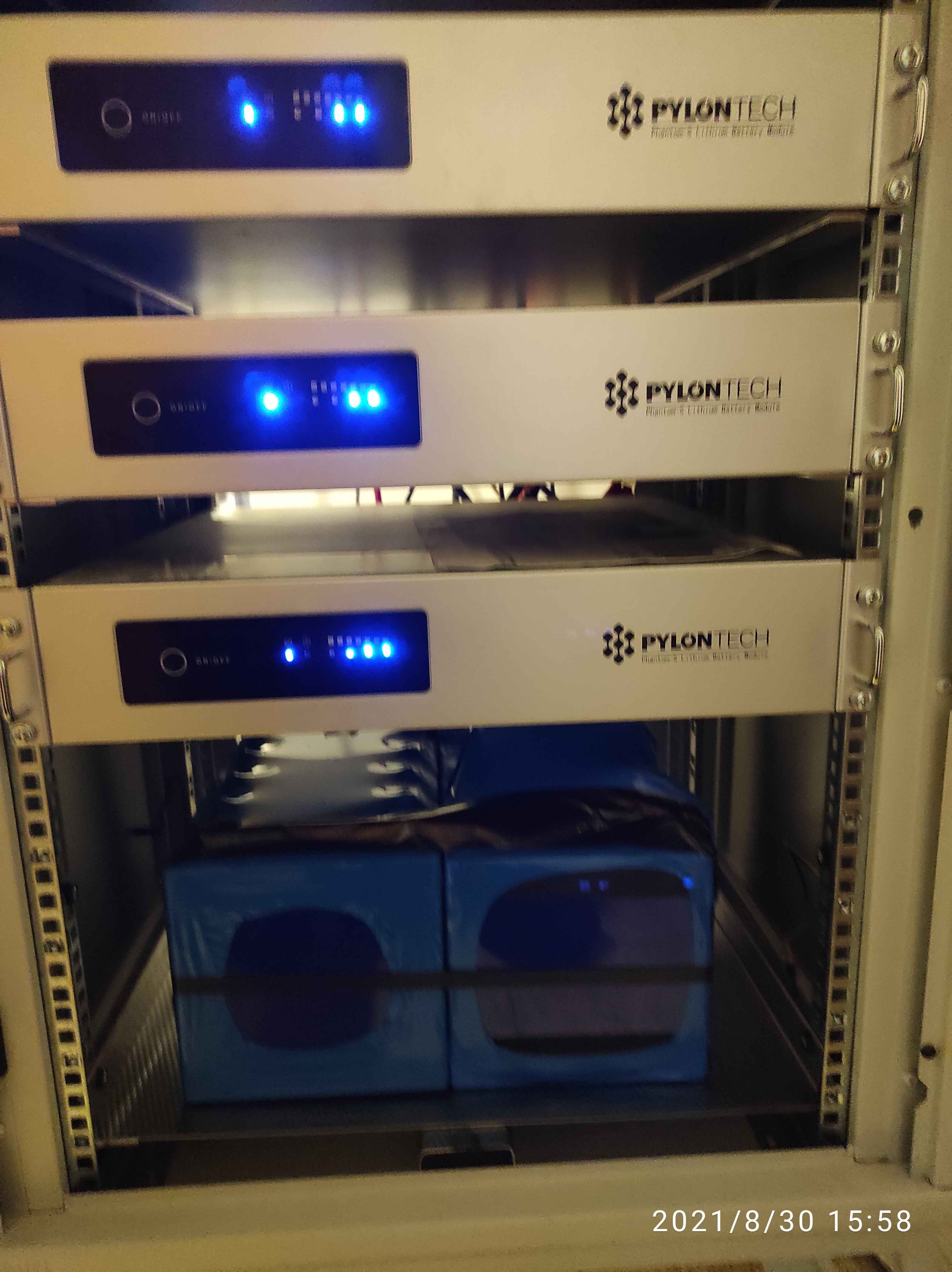

Včera jsem provedl aktualizaci systému a doplnění 2 komponent. Konečně jsem připojil druhé XTM 4000-48 a baterii od Mikela se120Ah Catl články. U té příležitosti jsem také vyměnil všechny komunikační kabely z kulatých na ploché, jak mi bylo pro Studer doporučeno.
Jak je na fotce vidět, komunikační ploché kabely nevedu v trase se silovými kabely, ale mezi dvěma XTM, kde se pak dodělá kanál.
Tady je pod Pylontechy vidět přidaná baterie, která je paralelně připopjená na sběrnici k současným Pylontechům.
Aktualizaci jsem provedl na verzi R 676.
Zatím jsem to jen tak proletěl, ale když jsem hledal nastavení z minulé instalace, tak číselné proměnné v systému nebyly zobrazené. Ale zobrazovali se proměnné, které nejsou ve verzi R 674 popsané. Mám pouze technickou specifikaci pro verzi R 674 a pro R 676 jsem u Studeru nenašel.

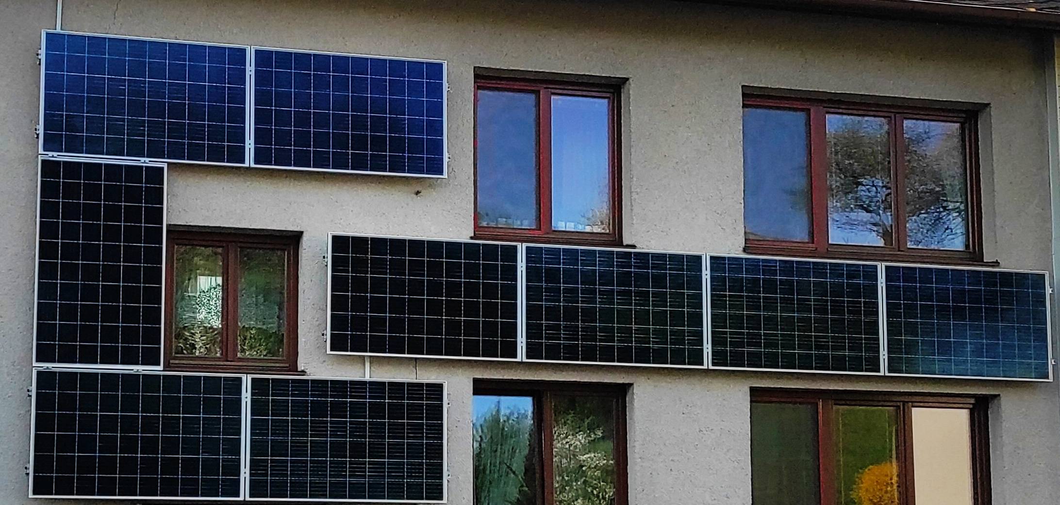

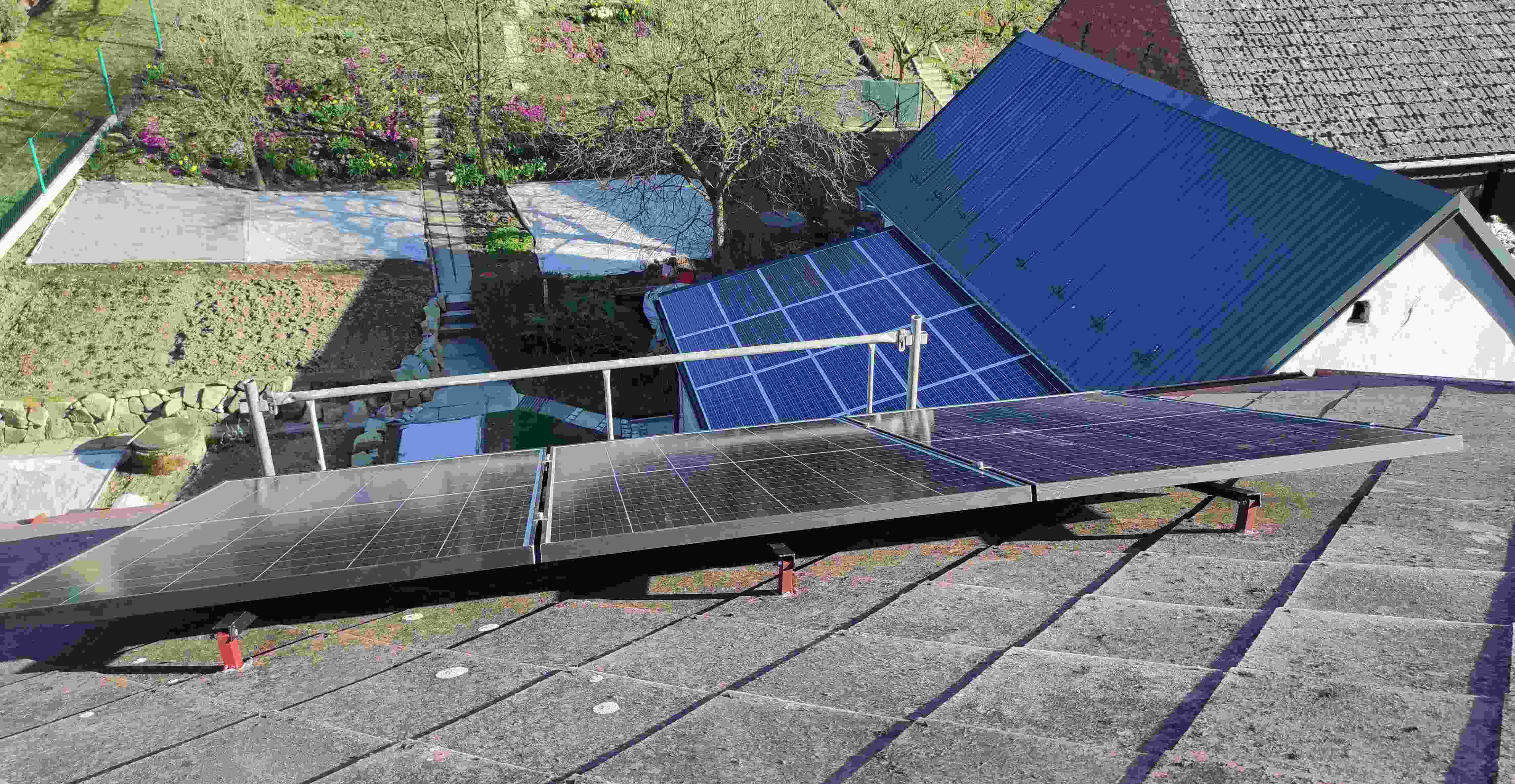

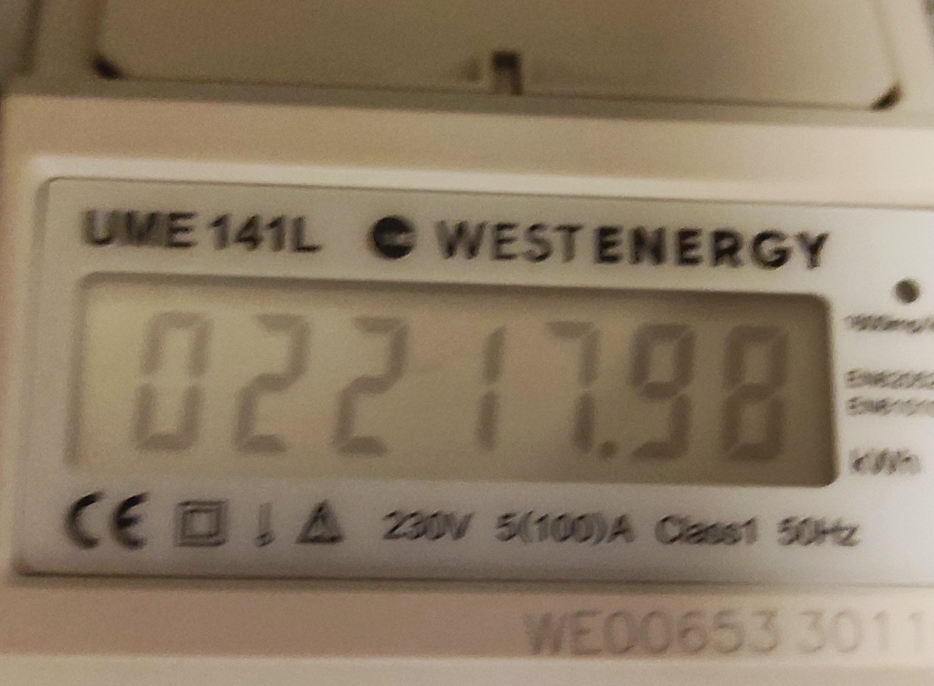

Elektrárna na pergole je rok v provozu, tak jen krátké shrnutí, co se povedlo a co je třeba změnit.
Za elektroměrem se povedlo spotřebovat zhruba 2,2 MWh. Bohužel hodně toho zůstalo na střeše, jelikož nebyla zrovna spotřeba v domě a baterie byly už nabité. Vytěžování má spotřebiče spíše větší a pro malé nadbytky nevhodné.
Jak přicházel podzim tak výkony denní výroby klesaly rychleji než jsem očekával, protože pergola je v údolí a od jihozápadu ji stíní sousedova stavba, u které stojí.

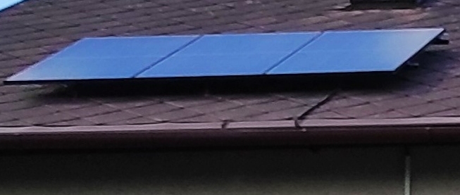

Rozhodl jsem se pro přidání panelů na střechu domu a jižní fasádu. Střecha je dosti velká a dobře orientovaná, jen je na ní položený 32 let starý Eternit, který rád praská a pohyb po střeše je tak nemožný. Zatím není důvod krytinu měnit, a tak se 3 panely podařilo umístit jen na držáky, které byly na střeše už při stavbě a to z důvodu budoucí instalace fototermických panelů na ohřev vody. Další panely jsem instaloval na fasádu, kde je ovšem z jihu již hodně oken a tak nebyla plocha větší než na 9 panelů:
Instalace nových panelů ještě není připojena, tak další fotky až po dokončení.

Zaujimal by ma WAF u tych panelov na fasade
- bol-St
- Příspěvky: 330
- Reputace:33
- Lokalita: Opavsko
- Výkon panelů [Wp]: 9375
- Bydliště: Hlučínsko
Re: Moje FVE se Studerem
WAF ? Nevím na co se ptáš ?

Pozitivnídusanmsk píše:Wife Acceptance Factor

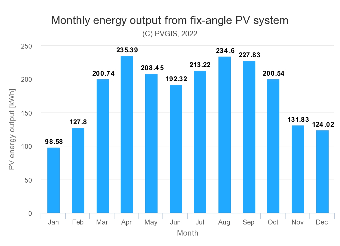

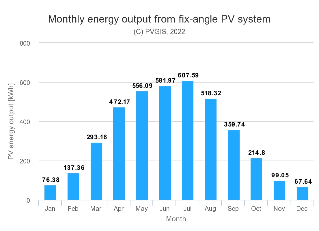

Přikládám teoretické výkonové zisky panelů na jednotlivých místech instalace:
Pergola 4,8 kWp Střecha 1 kWp: Fasáda 3kWp:
