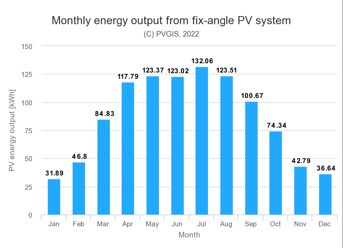

Přikládám teoretické výkonové zisky panelů na jednotlivých místech instalace:
Pergola 4,8 kWp Střecha 1 kWp: Fasáda 3kWp:
