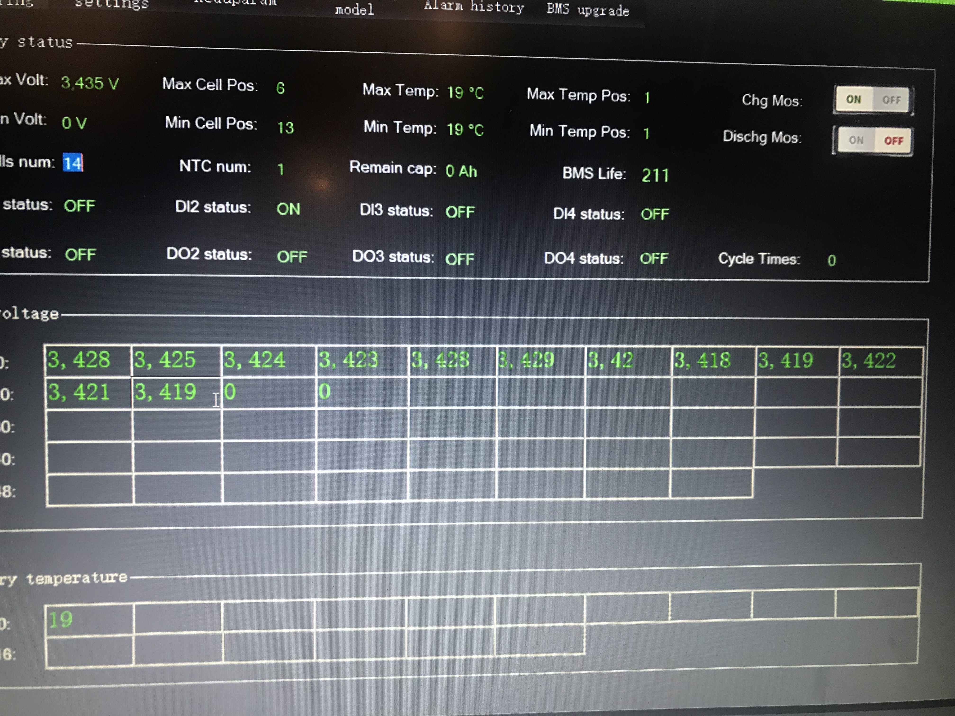

Re: batérie z automobilu tesla
Začiatok nabíjania 19 celzia

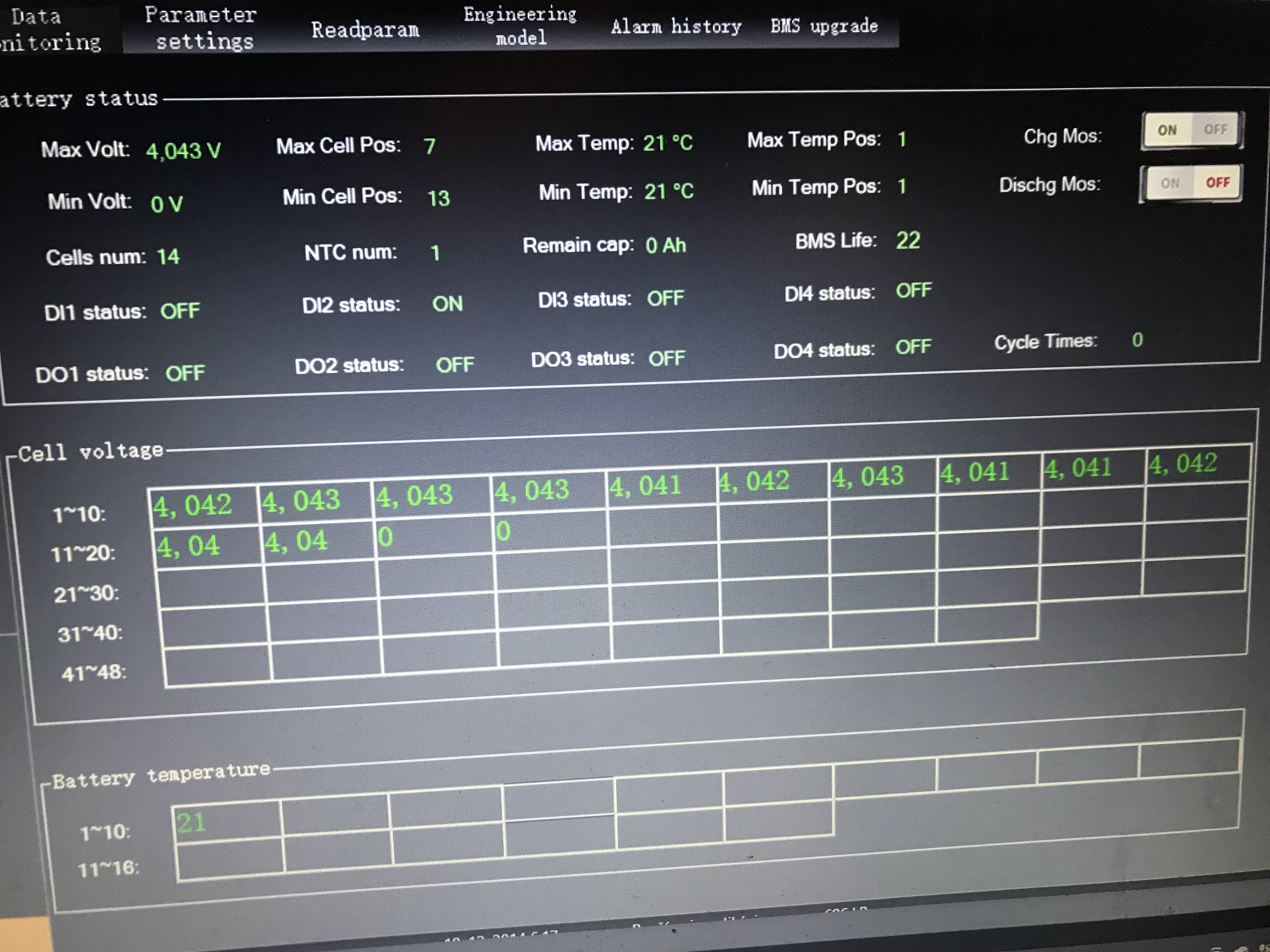

- Lokalita: Horná Orava
Koniec nabíjania 21 celzia

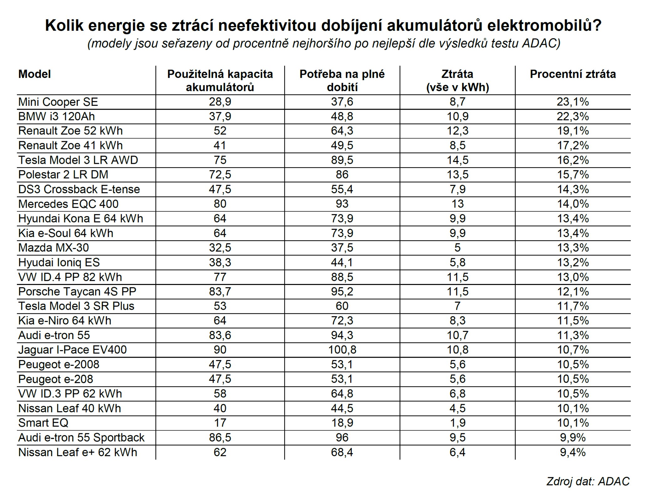

Tie hodnoty strát v tabuľke sa mi zdajú prehnané. Klebetí sa, že ADAC je sponzorovaný ropným loby.
