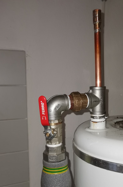

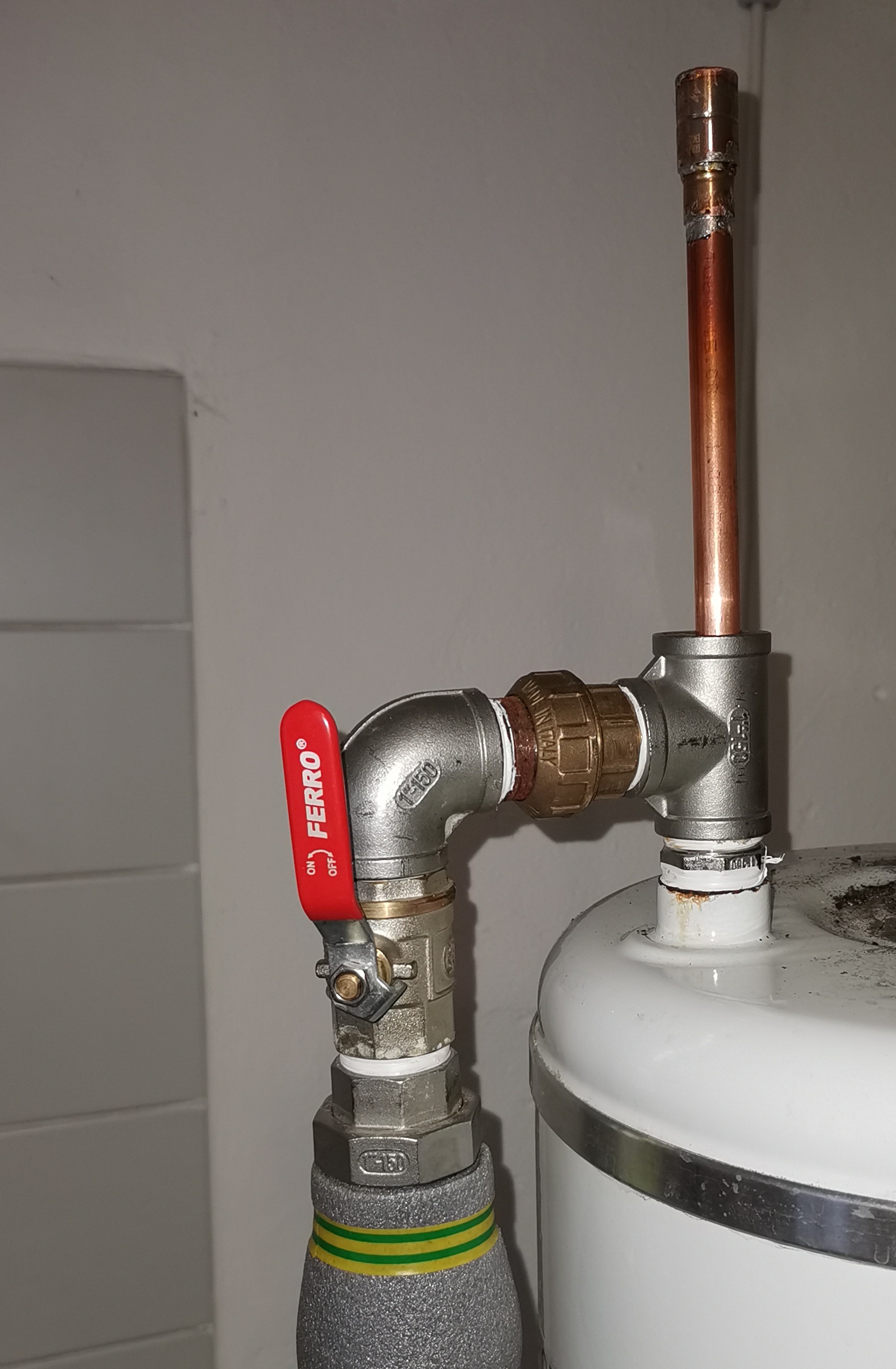

Re: Úprava bojleru LK100 na využití přebytků FVE
Takže akce proběhla o víkendu. Fotografie ukazuje co a jak. Ten navařený konec je tam vlastně "navíc". Původně byl určený proto, aby byl dole jako mezikus k původní trubce. Ale mezikus, co tam je původní drží tak dobře, že prostě nešel sundat. Tak mi nezbylo nic jiného, než tu trubku prostě obrátit. No naštěstí to ničemu nevadí... Celkový pohled na ten "šelmostroj" je tedy trochu vtipný, ale svoji funkci to plní.
Doporučuju fotky smazat, neblbněte jako dát si spirálu elektrokotle napájeným 230 V, do zony 0 a to sem si skoro jist že tam nemáš chránič, ani pořádný pospojování min 6mm2....
prosimě takhle to nepoužívej. nevím zda to je uzavřený tlakový systém ale pokud ano kde je chybějící pojišťovák...
Jako já jsem barbar, ale tohle by mě ani ve snu nenapadlo.... Odpojit nepoužívat !!
pokud je to beztlakový systém a používá se nízké napětí resp malé bezpečné napětí na ohřev např 12V AC, pak výše uvedený komentář je bezpředmětný, a autorovi se tímto omlouvám
Díky za ten komentář - opravdu... no máte pravdu no. Určitě to takhle nebudu nikomu doporučovat. Tady to vlákno původně vzniklo jako způsob využití solárních přebytků u LK-100. V okamžiku, kdy je teplá voda využívána, je vždy elektřina z podstaty přebytků vypnuta. Ta spirála je určena do vlhkého prostředí koupelen, ale na stříkající vodu ani zonu 0 asi určená není, to je mi jasné. Obhajovat to určitě nebudu.Vitek píše: pon zář 18, 2023 9:09 amDoporučuju fotky smazat, neblbněte jako dát si spirálu elektrokotle napájeným 230 V, do zony 0 a to sem si skoro jist že tam nemáš chránič, ani pořádný pospojování min 6mm2...
