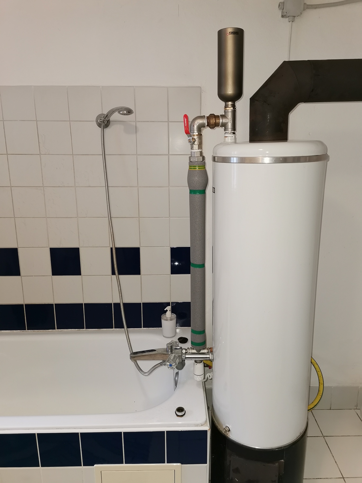

Re: Úprava bojleru LK100 na využití přebytků FVE
Je tady mezi námi někdo, kdo se vyzná ve standardech šroubení prosím?
Rozhodl jsem se, že výše uvedený problém teplotní roztažnosti vody vyřeším pomocí láhve "láhev Sigg Traveller 1 litr". Už mám nachystané prodloužení přepadové trubky. A teď ten problém. Uvedená láhev má nějaké šroubení, nějaký závit. Zjistil jsem, že tento závit by měl být označen G 3/4". A tohle bych chtěl přidělat na redukci 3/4"-1" kde 1" je horní vstup do bojleru. Třeba takovouhle - ZDE. Ale tenhle závit u šroubení 3/4 nepasuje na tu láhev. Ta redukce je v části 3/4" menší, v láhvi nedrží. Mám podezření, že ten zásadní rozdíl je v tom označení G3/4" láhev a R3/4" šroubení. Jenže šroubení G3/4" na R1" jsem nikde nenašel. Po dlooouhém hledání jsem našel redukci G3/4 na G1 ZDE,
ale předpokládám, že G závit do R bojleru nedostanu, nebo si zničím ten závit. Napadá vás nějaké řešení? Už jsem uvažoval i o tom, že použiji tu redukci R a nějak ji do té láhve zalepím, zavařím (hliník)... nebo něco.
Díky za nápady.
Díky za nápady.

Takže akce proběhla o víkendu. Fotografie ukazuje co a jak. Ten navařený konec je tam vlastně "navíc". Původně byl určený proto, aby byl dole jako mezikus k původní trubce. Ale mezikus, co tam je původní drží tak dobře, že prostě nešel sundat. Tak mi nezbylo nic jiného, než tu trubku prostě obrátit. No naštěstí to ničemu nevadí... Celkový pohled na ten "šelmostroj" je tedy trochu vtipný, ale svoji funkci to plní.

Doporučuju fotky smazat, neblbněte jako dát si spirálu elektrokotle napájeným 230 V, do zony 0 a to sem si skoro jist že tam nemáš chránič, ani pořádný pospojování min 6mm2....
prosimě takhle to nepoužívej. nevím zda to je uzavřený tlakový systém ale pokud ano kde je chybějící pojišťovák...
Jako já jsem barbar, ale tohle by mě ani ve snu nenapadlo.... Odpojit nepoužívat !!
pokud je to beztlakový systém a používá se nízké napětí resp malé bezpečné napětí na ohřev např 12V AC, pak výše uvedený komentář je bezpředmětný, a autorovi se tímto omlouvám

Díky za ten komentář - opravdu... no máte pravdu no. Určitě to takhle nebudu nikomu doporučovat. Tady to vlákno původně vzniklo jako způsob využití solárních přebytků u LK-100. V okamžiku, kdy je teplá voda využívána, je vždy elektřina z podstaty přebytků vypnuta. Ta spirála je určena do vlhkého prostředí koupelen, ale na stříkající vodu ani zonu 0 asi určená není, to je mi jasné. Obhajovat to určitě nebudu.Vitek píše: pon zář 18, 2023 9:09 amDoporučuju fotky smazat, neblbněte jako dát si spirálu elektrokotle napájeným 230 V, do zony 0 a to sem si skoro jist že tam nemáš chránič, ani pořádný pospojování min 6mm2...

No nevím, jestli by nebylo rozumější tam dát nějaké malé elektrické Dražice se suchým topným tělesem. Třeba nějaké OKCE 80. Ty se dají sehnat za pár kaček. Já koupil 5 let staré, nikdy nepoužité (jen zapojené jako záloha) za 1000,- Kč.

Prostě to pořádně pospojuj, vanu, trubky, ty kamna, ideálně zelenožlutou desítkou mědí, nejlépe do kruhu a máš to za pár korun vyřešené. Chránič v pevné instalaci je sice fajn, ale statisíce bojlerů existují léta letoucí bez něj a problémy s tím nejsou.
