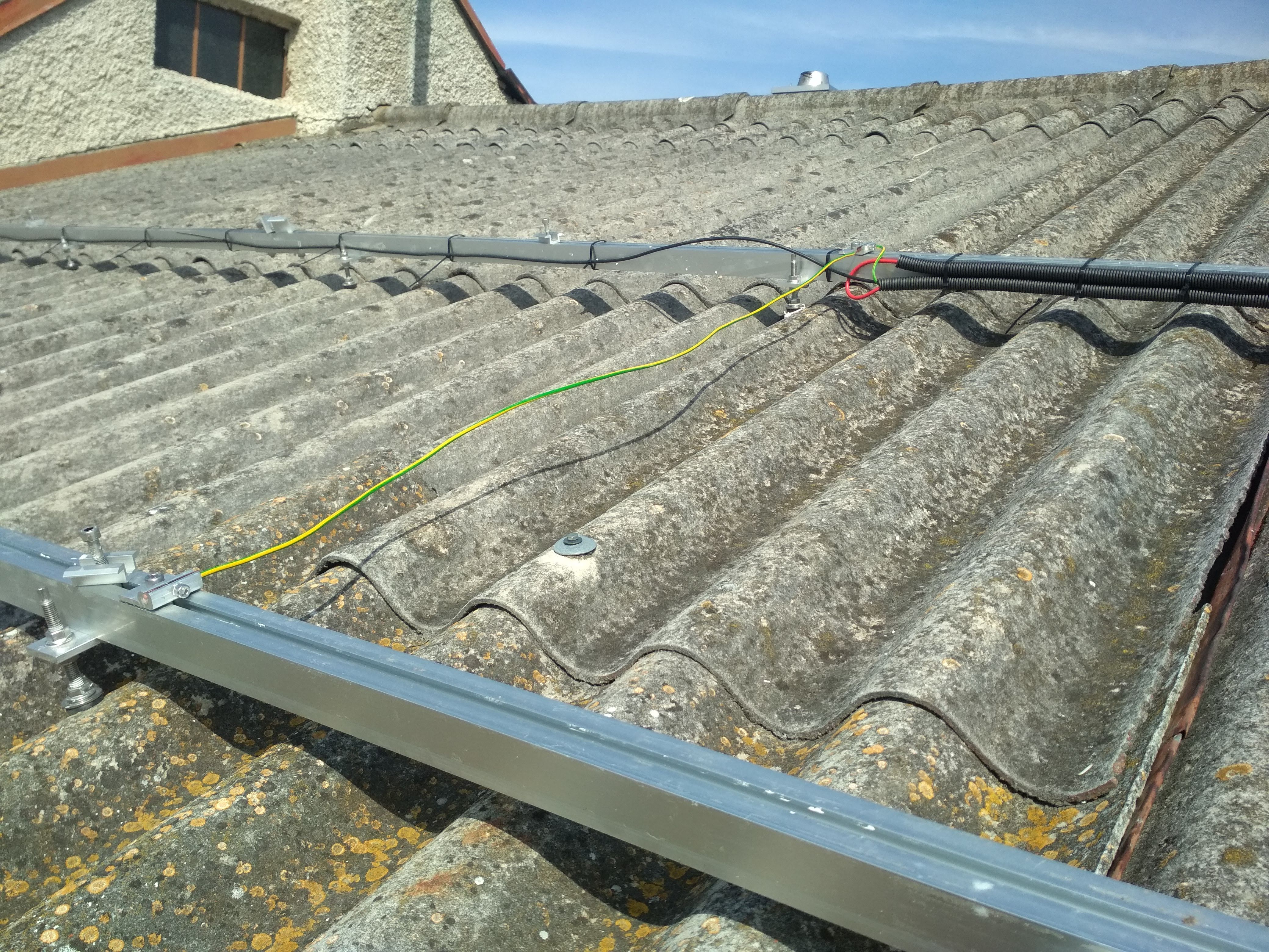

Nemusí to být černé. Tmavě šedá FXP od Dietzel Univolt je UV stabilní.luky píše:Chtěl jsem něco šedivého, aby to na domě nebilo do očí. No kvůli UV stabilizaci to evidentně musí být černý. Vidím to na tenhle husí krk:

Mě to donutilo si to dostudovat. Šedej husí krk je "level 1". Tedy pouze pro vnitřní použití. Ta UV stabilita znamená, že to můžou nechat ležet venku před skladem a nerozpadne se to.JiříK píše:Nemusí to být černé. Tmavě šedá FXP od Dietzel Univolt je UV stabilní.luky píše:Chtěl jsem něco šedivého, aby to na domě nebilo do očí. No kvůli UV stabilizaci to evidentně musí být černý. Vidím to na tenhle husí krk:

Nj, jsem prostě čtenář. A tady na vesnici ty dráty tahal ještě sám Křižík, plastový věci sem ještě nedorazily. Takže jsem už včera objednal ten černej husí krk. Snad se mi to povede schovat někam k hraně, aby se na mě drahá polovička nehněvala, že je to ošklivý.

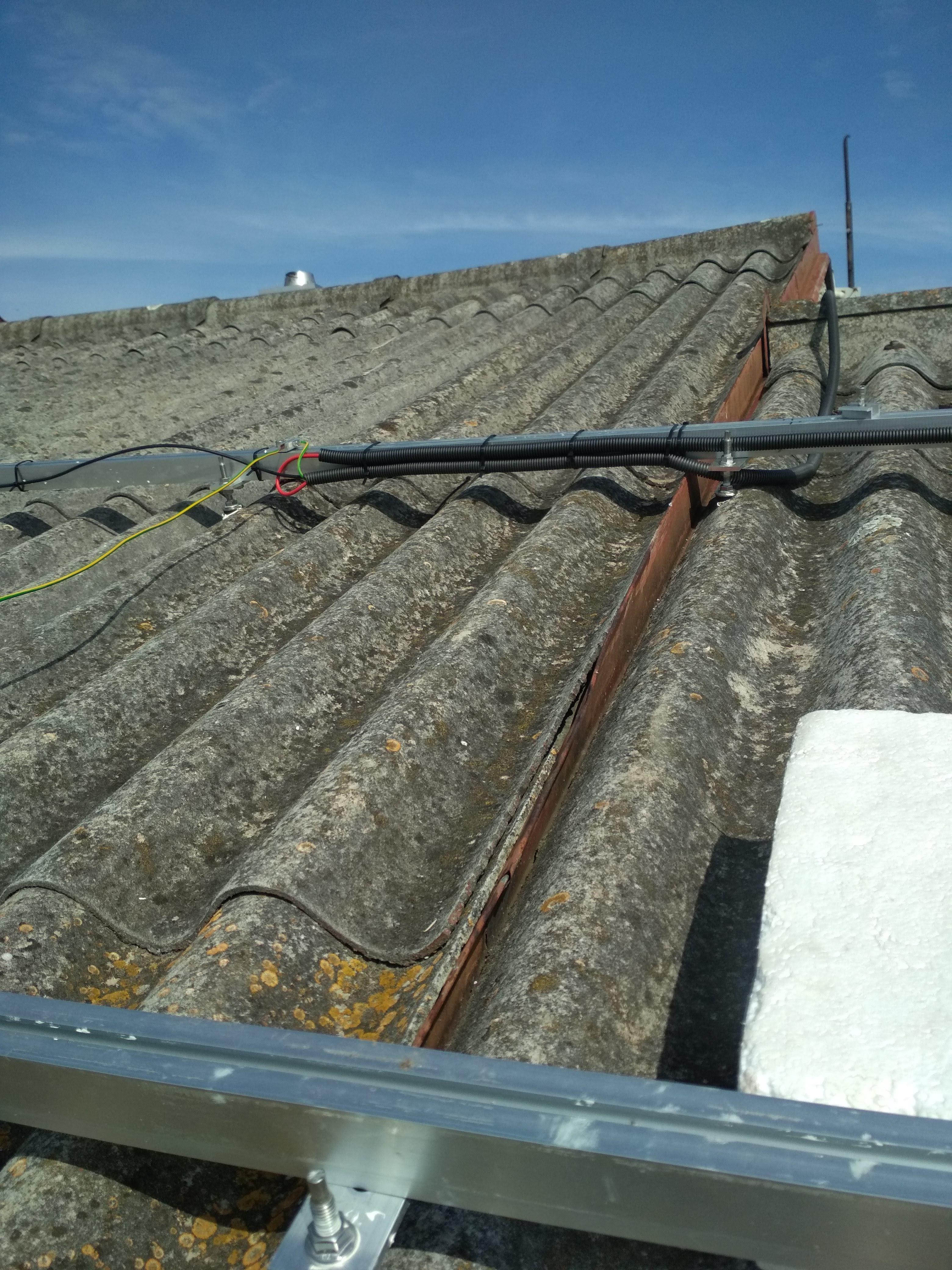

Včera lenost zvítězila a zatáhnul jsem všechny 3 dráty do jedný chráničky. Teď s odstupem zase spekuluju, že bych to přeci jen dal zvlášť. Už jsem nerozhodnej jak ženská.

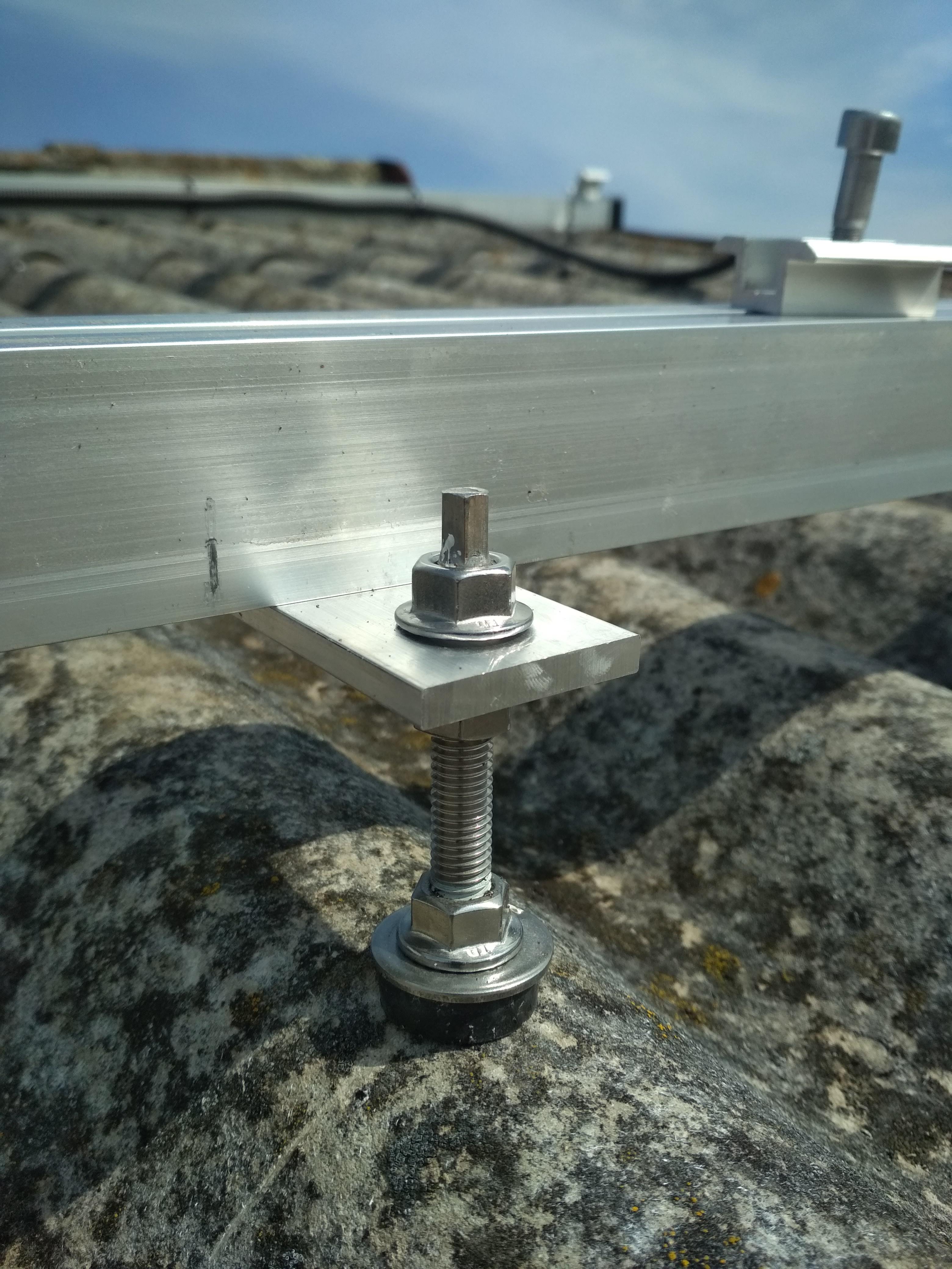

pokud můžeš zvedni tu konstrukci kousek. Je lepší když ta škvíra bude o něco větší a bude pod panely více proudit vzduch. Panely máš už hodně výkonné a 400W+ na panel je už dost tepla. Panel se ti může už dost zahřívat a výkon znatelně klesat.
- Reputace:523
Re: FVE jako UPS, ekonomicky smysluplná
Na druhou stranu, čím větší mezera, tím větší problém podfouknutí ve vichřici a urvání panelů. Asi ideál je kompromis, chlazení vs vichřice. Tedy ani ne moc, ani ne málo. Tak nějak optimálněMatess píše:pokud můžeš zvedni tu konstrukci kousek. Je lepší když ta škvíra bude o něco větší a bude pod panely více proudit vzduch. Panely máš už hodně výkonné a 400W+ na panel je už dost tepla. Panel se ti může už dost zahřívat a výkon znatelně klesat.

Ta výška vlastně není moje volba. Nejdelší šrouby, co měli v sadě jsou 250mm. Navrtal jsem je do krokví, odhadem 6cm. A vidíš, že na mnoha šroubech je ta horní matka na kraji závitu. Výš to prostě nejde. Ale díky těm vlnám je tam místa dost. Naopak se trochu bojím větru (bydlím tak trochu na kopci), takže výš bych to stejně nedával.
Celé je to na 14 šroubech, z toho 2 jsou tak nějak pro okrasu (jen v lati). Tedy 12 šroubů na 6m konstrukce (140kg v panelech). Víc krokví tam prostě nebylo
