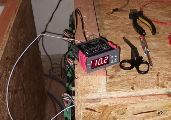

10. Jištění jednotlivých bateriových bloků. Protože jsem se domníval, že u DC vstupu z baterií můžu také koukat na cenu, zvolil jsem zde nožové pojistky. Chyba. Všechno mám přimontované na DIN sběrnici a výsledkem je, že tyto pojistky vyčnívají dost zásadně z celé instalace. Nelze použít zakrytování uvnitř rozvaděče. Pokud bych to řešil znovu, buďto realizuji nožové pojistky mimo DIN lištu ale spíše bych místo nich použil stejné pojistky, jako mám u MPPT regulátorů, které jsou na DIN lištu určené... Takhle je to technicky OK, ale... Vedle pojistek je stupačková svorkovnice použita pro paralelní spojení (-) všech bateriových bloků.

* Sestava 48V znamená 16 článků 3,2V v sérii. Pokud tedy máte čtyři baterie v serii, tak dvě jdou jedním směrem, druhé dvě zpátky. Viz obrázek. No a pokud používáte pumpy Mandy, pak si musíte uvědomit, že zapojení bude také obráceně, tedy od prvního článku a zpátky od posledního článku. Pokud si to neuvědomíte... no tak mám pro někoho jednu 8mi článkovou Mandy desku u které je 7 článků funkčních a jedna jednotka mírně nafouklá za dobrou cenu:-)
* původně jsem to chtěl všechno do jednoho rozvaděče. Je dobře, že jsem to udělal jinak, ta IT LAN kabeláž v horním 19" racku opravdu zasluhuje vlastní bednu.
* Původně jsem měl Raspberry zamontované v krytu na DIN lištu, ale jednak se zbytečně zahřívalo, jednak ten kryt není přizpůsoben na onu releovou desku. S relátky na Raspberry mám ještě spoustu nápadů. Již otestováno, jak jsem psal výše, jednoduché vytěžování samozřejmě bez stabilizace, bez spínání v nule a cokoliv dalšího zvládlo 19 řádků v Python jazyce. A bez jakéhokoliv zatěžování procesoru.
* ty pojistky vedle 15ky jsou určeny právě na další pokusy a Smart domácnost...
* kdo si všimnul...rozvaděč je vzhůru nohama. Tento rozvaděč má původně na horní straně nachystány průvleky na myslím, 2x25 kabelů, takže když jsem ho obrátil, měl jsem jednoduchý způsob, jak natahat kabeláž bez zbytečného vrtání průchodek. Ty mi sice tedy zbyly, ale to je jen malá cena za toto řešení. A dveře jdou stranově otočit, v tom problém nebyl.
* A pak si ještě můžete všimnout lepící pásky na boku rozvaděče. To už tedy je ...amatérské řešení. Díky nožovým pojistkám č. 10 nelze zavřít dvířka rozvaděče standardním způsobem. Současně jsem ho ale určitě nechtěl nechat otevřený. Opravdu jsem uvažoval o řešení, že ty pojistky vyměním za typ č.9. Pak jsem to ale udělal tak, že jsem dveře předsadil na Lko, na fotce je to vidět. No a tím pak logicky vznikla díra, kterou by se dovnitř mohlo prášit. Proto je po obvodu a nahoře přilepený pás molitanu z nějaké krabice. Funguje to k naprosté spokojenosti

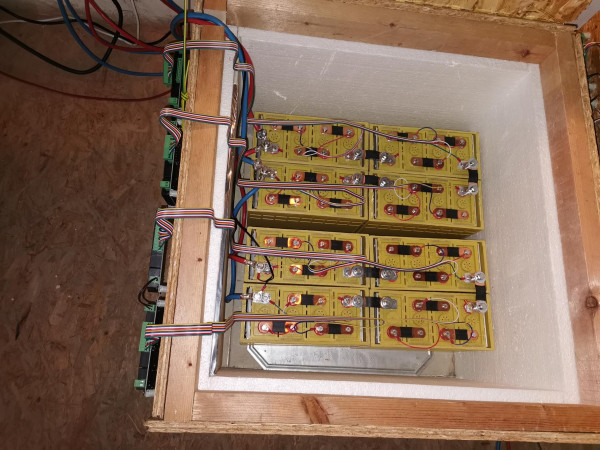

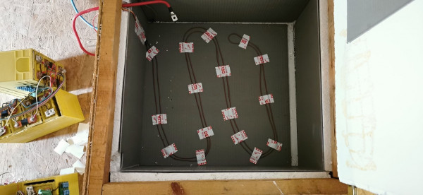

Tak se po pár měsících vracím k tématu. Na "upgrade" jsem mezitím dodělával drobnosti, hlavně ve spojení s Raspberry Pi4, které mám v rozvaděči kvůli spojení SEM. Už nějakou dobu ho zaměstnávám vytěžováním (Tuya WiFi relé přes SW a měření napětí), velmi jednoduchým měřením denní spotřeby (jen kratičký kus programu v Python, který počítá impulsy S0 z elektroměru na denní bázi) no a nyní jsem doplnil topení bateriím na základě vlákna ZDE.
Nejprve jsem koupil topný kablík, kde médiem je odporový drát. Je to opravdu jen drátek, velmi špatně se to napojuje na přívodní drát a o spolehlivosti takového napojení lze také s úspěchem pochybovat. Proto jsem raději zanechal pokusů a pořídil si podle reference kabel s uhlíkovým mediem, kde jsem si opět nemohl vynachválit krimpovací kleště... Topný kabel jsem umístil na dno pod baterie. Počítal jsem se spotřebou cca. 15W z čehož mi vycházela délka kabelu 5 metrů. Připadalo mi to docela hodně, omyl, bylo to akorát. Na kabelu je zhora umístěn děrovaný plech, který rozvádí hmotnost baterií a propouští teplo. No a celé to řídí termostat, který je zmíněn v úvodním příspěvku, MH1210W, který je současně napájen z totožného napětí baterií. Celé je to zapojeno 3x na tři bedny s bateriemi a na samostatné napájení z rozvaděče, kde to ještě ženu opět přes Raspberry a zapojuji až když se teplota sníží k minimální hodnotě a současně tím hlídám, aby to nevybíjelo baterie pod minimální úroveň. Zatím předpokládám zapínání něco málo nad NULA, ale to budu ještě ladit. Testovací provoz proběhl naprosto v pořádku, teplotu jsem pokusně nastavil na 11.5°C a nechal běžet celou noc.

Pekné. Dosť by som dbal na vytvorení medzier medzi blokmi, nech nemusí BMS zbytočne vyrovnávať vplyv rozdielnych teplôt. Bude platiť - čo je pri obvode bedne, to je studené...

Re: Upgrade ostrovní elektrárny 12-36kW, LiFePo4

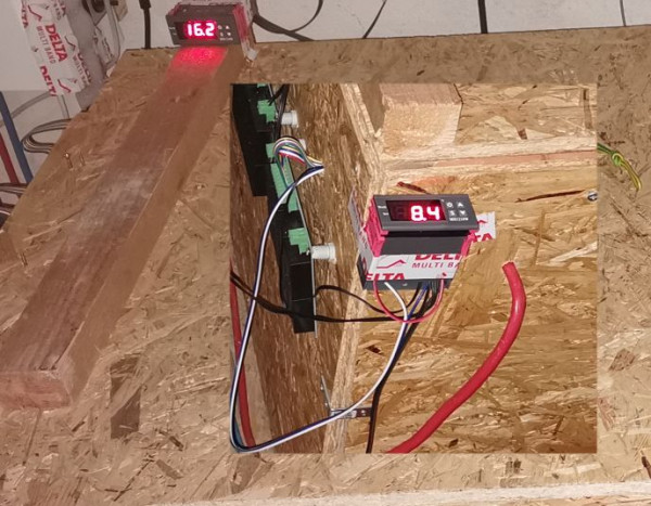

Pro případné následovníky... těch 15W na takovouhle bednu docela stačí. A otestoval jsem to vlastně omylem

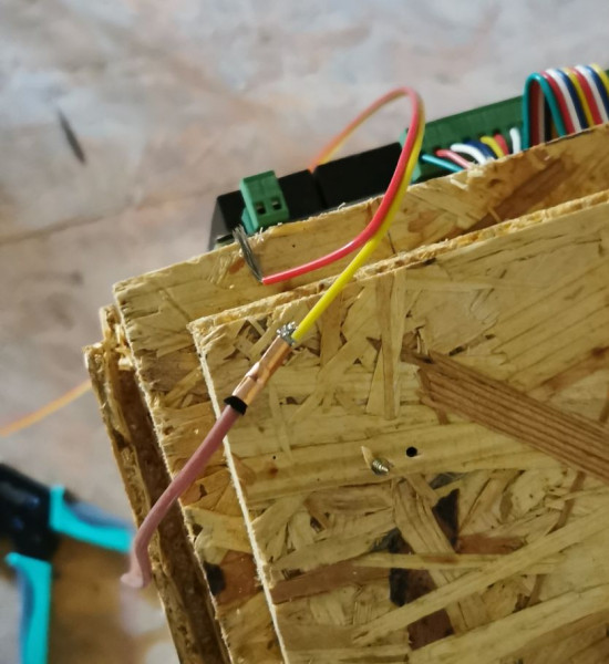

, tedy spíše dost zásadní chybou. Chystal jsem se na kontrolu a opravu zapojení. Jedna z těch třech beden totiž vůbec nereagovala na změny nastavení termostatu. S předpokladem, že jsem někde při montáži přerušil kabel, nebo něco takového jsem kontroloval úplně všechno, až jsem nakonec smutně konstatoval, že nic špatně zapojené není, muselo tedy nejspíše dojít k přerušení samotného topného kabelu. Odpor byl ale správně
. Tak jsem se pustil do opakovaného rozebrání bedny. Jako první musel jít pryč samozřejmě termostat a teplotní sonda. No a tu sondu jsem našel "po kabelu", že je hozená vzadu za bednou venku
. Takže jsem ji správně připevnil na baterie uvnitř a zjistil, že to topení 15W vyhřálo baterie za cca. 10-12 hodin na teplotu 16,2°C. Takže tak - jak výkon, tak i princip funguje. Okolní teplota byla něco kolem 6°C a termostaty nastavené na 9°C pro ověření funkce.

Takže test prebehol úspešne.
A to som sa bál že mne bude 14w na 120Ah 8s málo.
Ale keď vidím tvoju mega bedňu tak ma ro ukludnilo. Ešte rozmýšľam že dám poiste mechanický termostat na 40°C ktorý vypne napájanie do digitálneho termostatu ak by niečo...
Každopádne pekná práca a overená funkčnosť.

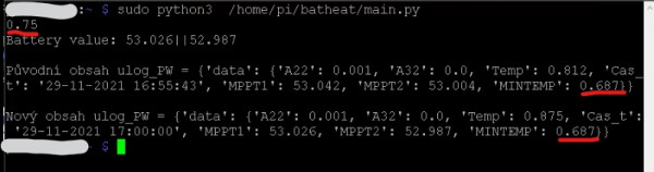

Já to mám zapojené přes Raspberry a relé. Spínat to budu při tom, když okolní teplota půjde k nule a pod nulu. A je pravda, že hlídat překročení mě úplně nenapadlo, ale to také půjde. Současně s tou sondou od termostatu je tam i sonda od regulátoru Morningstar TS60 a tu teplotu také odečítám. Takže kdyby s něco po... tak vypnout topení přes to relé to taky půjde. Dobrá připomínkaLIX píše:Takže test prebehol úspešne.

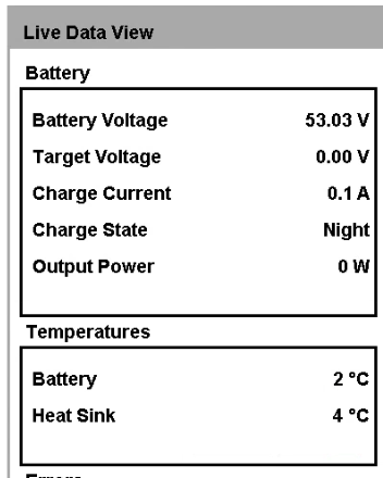

Aktuálně postupně klesají hodnoty stupňů Cesliových. Tak sdílím další zkušenosti:
Spíše věřím zatím té teplotě 2°C, ono také záleží na tom, kde je to čidlo uvnitř, delší zkušenosti zatím chybí.
Předpokládám, že kvůli okolní teplotě to bude topit celou noc, tak uvidíme zítra, jak to bude s těmi teplotami vypadat
a taky s napětím baterií
- * Velkovní teplota klesá k nule až mínus celý den, sluníčko občas svítí => jdeme do akce
* Okolní teplotu měřím Raspberry každé 2 hodiny, předpokládám, že za tu dobu baterky nezmrznou a přitom nezapínám jejich topení zbytečně
* Jak už někdo psal, když není zdroj tepla, žádná izolace neudrží rozdílnou teplotu navždy. Aktuálně se snižuje rozdíl mezi venkovní a vnitřní teplotou v bedně bez dlouhodobě zapnutého topení jen na cca. 1,0-0,5°C. Podotýkám, že topení je přímo pod bateriemi a teplotu měřím na svorce článků, tj. změna teploty je opravdu změna baterií.
* Topení zapínám při teplotě pod 2°C a termostat nastaven na 4°C max.
* info čtu SW z teplostní sondy MPPT regulátoru
