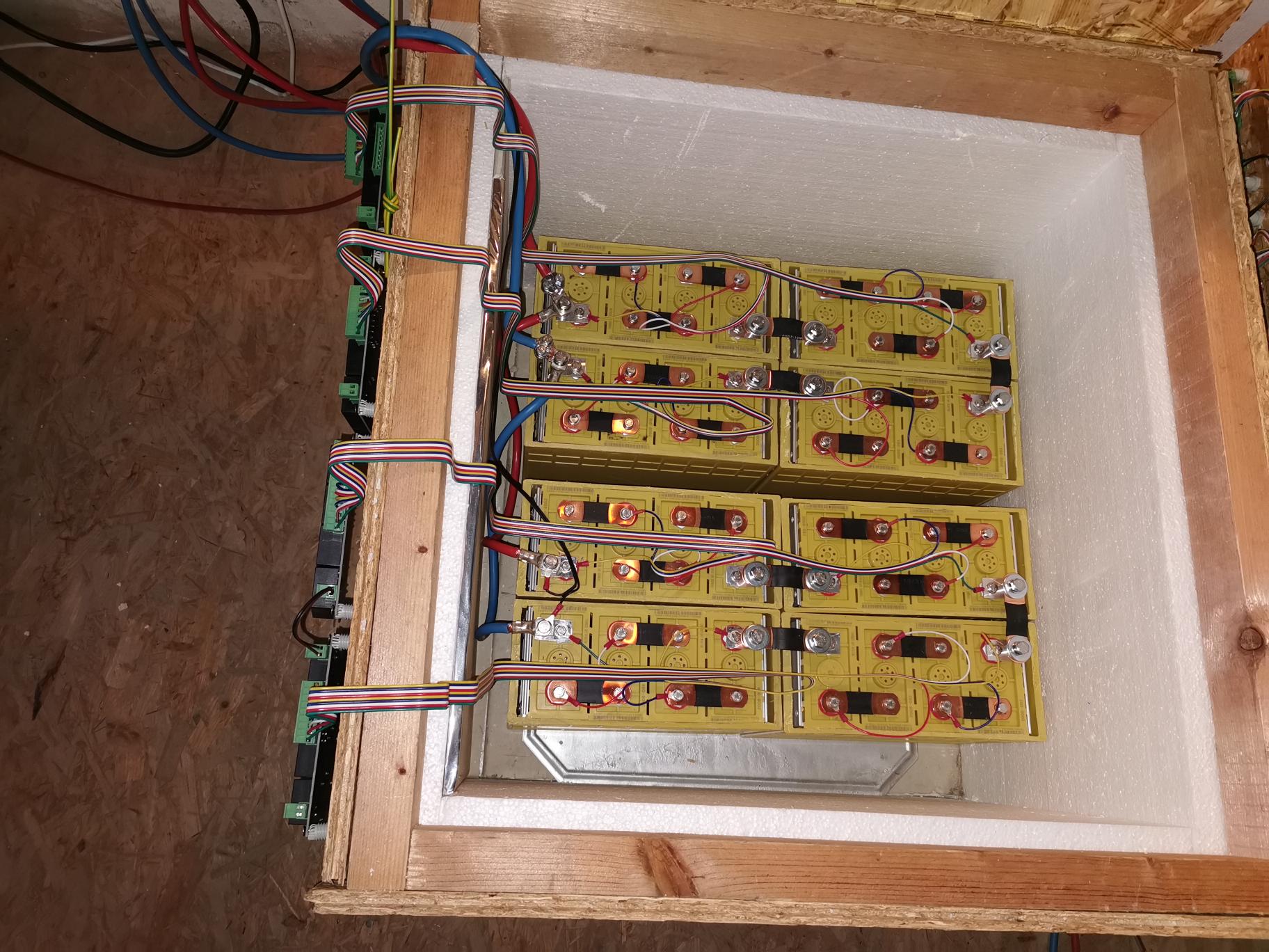

Tak vážení solárníci,
skoro půl roku jsem kompletoval příslušné komponenty a v průběhu července a srpna 2021 se pustil do realizace. Tak bych se s vámi chtěl podělit o výsledek. Snad jen předem malá poznámka = jedná se o moji vlastní ostrovní instalaci na samotě, bez připojení na DS, mám elektrotechnické vzdělání, takže práce na "zařízení pod napětím" se nebojím. Současně ale chci, aby výsledek pokud možno splňoval všechny standardní požadavky tak, abych výsledek fungoval ještě za 5-10 let, aniž bych se o to musel pořád starat. Ano, označení kabelů, učesání kabeláže, to není na jedničku, možná na trojku :-). No pojďme na to:
1. Instalace panelů
na střechu šlo celkem 12 nových panelů CanadianSolar CS3K-305P v zapojení s původními 275W a to dva streamy 2S4P. Instalace, to byla docela zajímavá akce. Protože mám střechu v cca. 4,5 poschodí, chodit po střeše jen se zajištěním nebylo rodinou přijato jako zajímavé řešení. Váhal jsem mezi vysokozdvižnou plošinou a lešením. Vzhledem k absenci zkušeností s instalací většího počtu panelů jsem zvolil lešení, což se ukázalo jako správná cesta. Protože jsem se snažil maximálně kvalitně (amatérsky), v průběhu instalace jsem musel rozbrušovat betonovou krytinu tak, abych mohl protáhnout kabely od panelů. To kdybych dělal z plošiny, tak tam visím asi ještě dnes. V neposlední řadě lešení umožnilo, aby se po střeše pohybovalo více lidí, což bylo při montáži 12 nových panelů určitě k užitku.
Finální instalace 2x 2S4P
Kabeláž je protažena střešní konstrukcí, pod krytinou je sice folie, ale není izolace, takže propojení panelů na půdě nic nebránilo.
2. Změna koncepce na 48V - celková kapacita 360Ah = 18,4 kW
Baterie mám od počátků LIFEPO4 AKUMULÁTOR 12V, 60AH. Baterie rozeberu a pracuji s BMS na úrovni jednotlivých článků. Původně jsem rozebíral násilně. V místě spojení horní desky a "krabice" stačí ostrý předmět, v mém případě starý nůž a kladivo. A postupně lze bez větších problémů odstranit víko baterie a dostat se k jednotlivým článkům. V rámci Upgrade jsem dokupoval novou sadu 8 baterií, kde jsem víko oddělil rozbrušovačkou. Baterie nedostává takové mechanické nárazy a i ten "řez" je čistější.
Baterie LiFePo4 zapojená do sestavy 48V; 120 Ah
V rámci akce jsem přepojil jednotlivé baterie ze zapojení 24V na 48V. Samozřejmě a potom bloky 48V zase paralelně. Paralelní spojení jednotlivých bloků je nyní realizováno až v rozvaděči za pojistkami, takže v případě potřeby je možná manipulace s jednotlivými bateriovými bloky aniž by se vypínal celý systém. Baterie jsem rozšířil o přelévací pumpy Mandy typu https://shop.mypower.cz/balancer-kapaci ... lanku-4129. Funguje to perfektně, uvidíme, jak v zimě... Analýzu "kvality" jednotlivých článků baterií jsem zatím nedělal, ale plánuji udělat, abych se v zimě nedočkal překvapení. Přece jen některé články mají už pár let provozu za sebou a ne vždy se k nim chovám v rukavičkách. Psychicky jsem nachystaný na fakt, že to ještě nějakou korunu sežere. A do beden ještě přijdou nehořlavé stěny na ten polystyren...

Tak se po pár měsících vracím k tématu. Na "upgrade" jsem mezitím dodělával drobnosti, hlavně ve spojení s Raspberry Pi4, které mám v rozvaděči kvůli spojení SEM. Už nějakou dobu ho zaměstnávám vytěžováním (Tuya WiFi relé přes SW a měření napětí), velmi jednoduchým měřením denní spotřeby (jen kratičký kus programu v Python, který počítá impulsy S0 z elektroměru na denní bázi) no a nyní jsem doplnil topení bateriím na základě vlákna ZDE.
Nejprve jsem koupil topný kablík, kde médiem je odporový drát. Je to opravdu jen drátek, velmi špatně se to napojuje na přívodní drát a o spolehlivosti takového napojení lze také s úspěchem pochybovat. Proto jsem raději zanechal pokusů a pořídil si podle reference kabel s uhlíkovým mediem, kde jsem si opět nemohl vynachválit krimpovací kleště...
Topný kabel jsem umístil na dno pod baterie. Počítal jsem se spotřebou cca. 15W z čehož mi vycházela délka kabelu 5 metrů. Připadalo mi to docela hodně, omyl, bylo to akorát.
Na kabelu je zhora umístěn děrovaný plech, který rozvádí hmotnost baterií a propouští teplo.
No a celé to řídí termostat, který je zmíněn v úvodním příspěvku, MH1210W, který je současně napájen z totožného napětí baterií. Celé je to zapojeno 3x na tři bedny s bateriemi a na samostatné napájení z rozvaděče, kde to ještě ženu opět přes Raspberry a zapojuji až když se teplota sníží k minimální hodnotě a současně tím hlídám, aby to nevybíjelo baterie pod minimální úroveň. Zatím předpokládám zapínání něco málo nad NULA, ale to budu ještě ladit. Testovací provoz proběhl naprosto v pořádku, teplotu jsem pokusně nastavil na 11.5°C a nechal běžet celou noc.

Pekné. Dosť by som dbal na vytvorení medzier medzi blokmi, nech nemusí BMS zbytočne vyrovnávať vplyv rozdielnych teplôt. Bude platiť - čo je pri obvode bedne, to je studené...

Pro případné následovníky... těch 15W na takovouhle bednu docela stačí. A otestoval jsem to vlastně omylem :uh: , tedy spíše dost zásadní chybou. Chystal jsem se na kontrolu a opravu zapojení. Jedna z těch třech beden totiž vůbec nereagovala na změny nastavení termostatu. S předpokladem, že jsem někde při montáži přerušil kabel, nebo něco takového jsem kontroloval úplně všechno, až jsem nakonec smutně konstatoval, že nic špatně zapojené není, muselo tedy nejspíše dojít k přerušení samotného topného kabelu. Odpor byl ale správně :sm1: . Tak jsem se pustil do opakovaného rozebrání bedny. Jako první musel jít pryč samozřejmě termostat a teplotní sonda. No a tu sondu jsem našel "po kabelu", že je hozená vzadu za bednou venku :wall: . Takže jsem ji správně připevnil na baterie uvnitř a zjistil, že to topení 15W vyhřálo baterie za cca. 10-12 hodin na teplotu 16,2°C. Takže tak - jak výkon, tak i princip funguje. Okolní teplota byla něco kolem 6°C a termostaty nastavené na 9°C pro ověření funkce.

Takže test prebehol úspešne. :celebrate1:
A to som sa bál že mne bude 14w na 120Ah 8s málo. :D Ale keď vidím tvoju mega bedňu tak ma ro ukludnilo. Ešte rozmýšľam že dám poiste mechanický termostat na 40°C ktorý vypne napájanie do digitálneho termostatu ak by niečo...
Každopádne pekná práca a overená funkčnosť. ;)
Já to mám zapojené přes Raspberry a relé. Spínat to budu při tom, když okolní teplota půjde k nule a pod nulu. A je pravda, že hlídat překročení mě úplně nenapadlo, ale to také půjde. Současně s tou sondou od termostatu je tam i sonda od regulátoru Morningstar TS60 a tu teplotu také odečítám. Takže kdyby s něco po... tak vypnout topení přes to relé to taky půjde. Dobrá připomínka :yes:

Aktuálně postupně klesají hodnoty stupňů Cesliových. Tak sdílím další zkušenosti:
  • * Velkovní teplota klesá k nule až mínus celý den, sluníčko občas svítí => jdeme do akce
    * Okolní teplotu měřím Raspberry každé 2 hodiny, předpokládám, že za tu dobu baterky nezmrznou a přitom nezapínám jejich topení zbytečně
    * Jak už někdo psal, když není zdroj tepla, žádná izolace neudrží rozdílnou teplotu navždy. Aktuálně se snižuje rozdíl mezi venkovní a vnitřní teplotou v bedně bez dlouhodobě zapnutého topení jen na cca. 1,0-0,5°C. Podotýkám, že topení je přímo pod bateriemi a teplotu měřím na svorce článků, tj. změna teploty je opravdu změna baterií.
    * Topení zapínám při teplotě pod 2°C a termostat nastaven na 4°C max.
    * info čtu SW z teplostní sondy MPPT regulátoru
Aktuální stav právě teď:
Aktuální venkovní teplota okolo bedny 0,75°C, dnešní zatím minimální teplota 0,687°C. Tolerance teplot je dána tím, že čidlo není stabilní, připojuji SW 10s před měřením, takže tam je nějaká tolerance.
Teplota bloku baterie č.1 = 2°C, bloku č.2 = 4°C (bez obrázku).
Spíše věřím zatím té teplotě 2°C, ono také záleží na tom, kde je to čidlo uvnitř, delší zkušenosti zatím chybí.
Předpokládám, že kvůli okolní teplotě to bude topit celou noc, tak uvidíme zítra, jak to bude s těmi teplotami vypadat :yes: a taky s napětím baterií :sm1:
