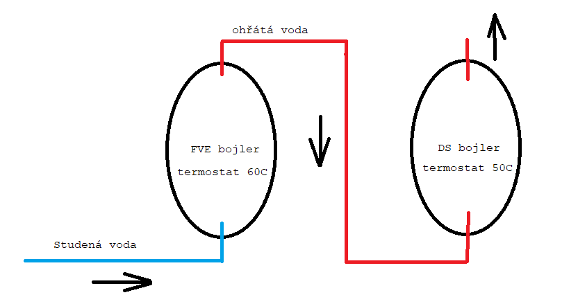

Objem zásobníku FVE by měl být takový, aby pokryl spotřebu domácnosti večer a druhý den ráno. Přes den se voda opět pomocí FVE ohřeje.
Pokud se spotřebuje více vody, než je objem zásobníku FVE , tak samozřejmě dojde k tomu, že do DS bojleru začne přitékat studená voda a musí se dohřívat pomoci DS. To je ale chyba dimenzování, ne principu. Občas k tomu samozřejmě dojít může, nesmí to ale nastávat pravidelně. I z toho důvodu je lepší, aby DS bojler měl menší objem než FVE bojler. Např. 125l a 200l.
Každé řešení má svoje pro a proti, a záleží na konkrétní situaci, které vychází nejlépe.
EDIT: K cirkulaci:
Pokud je požadavek na cirkulaci mezi bojlery a není k dispozici výstup na cirkulaci, dá se udělat tak, že se sání cirkulačního čerpadla připojí na výstup DS bojleru a výtlak čerpadla se přes zpětnou klapku přivede na vstup FVE bojleru.
EDIT: K cirkulaci:

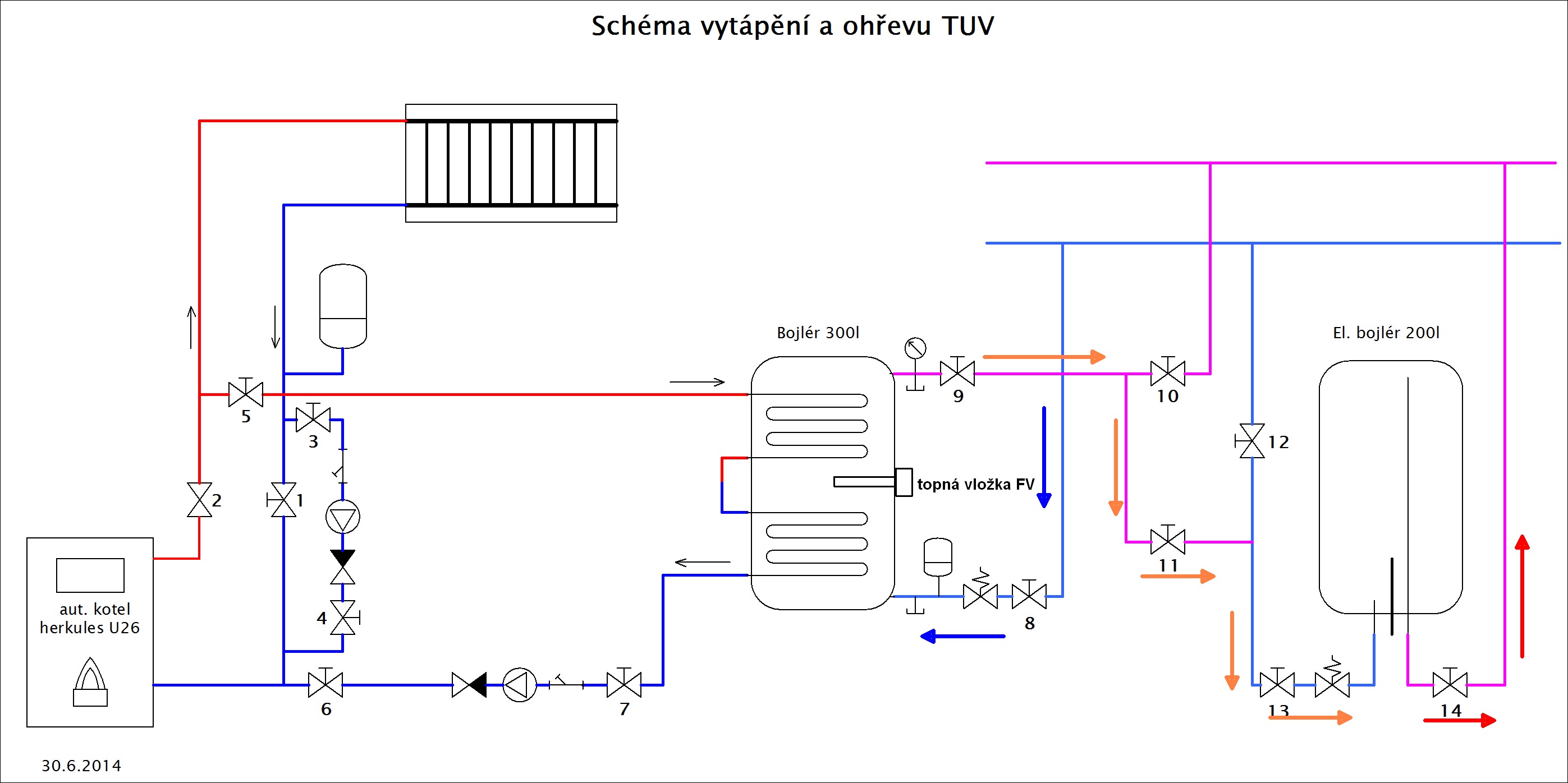

Ahoj, já to mám zapojeno takto:eman píše:Pak, ale budu mít DS bojler studený a FVE bojler se přes něj bude ředit....
Taky by bylo řešení, ohřívat vodu pouze v FVE bojleru s tím, že buď nahřeje FVE nebo DS a přes výměník ohřívat druhý bojler. Budou tam sice minimální ztráty a cirkulační čerpadlo, ale celý systém by se choval jako jeden zásobník.
Běžně jedou bojlery do série, ale v případě závady na jednom z nich ho můžu odstavit a druhý provozovat.
Bojler 200l jede na NT a termostat má nastavený na cca 60°C, přes léto do něj jde voda z 300l bojleru ohřívaného FV cca 75°C tak ani nezapne jeho termostat. Dva bojléry mají samozřejmě větší ztráty, je potřeba více místa, ale jinak je to zcela bezobslužné. Teď ještě chystám letní vytěžováni do bojleru 200l.
