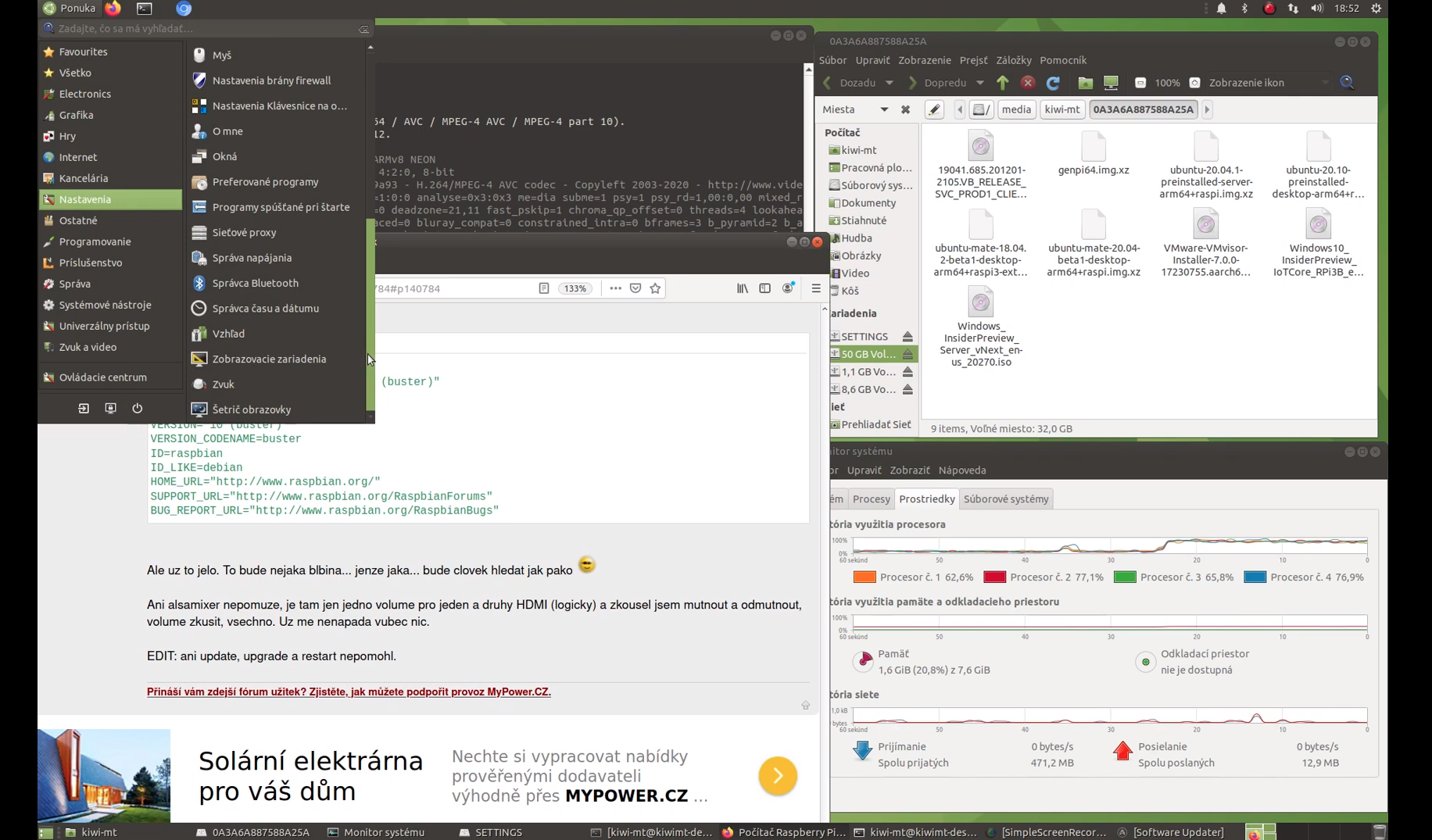

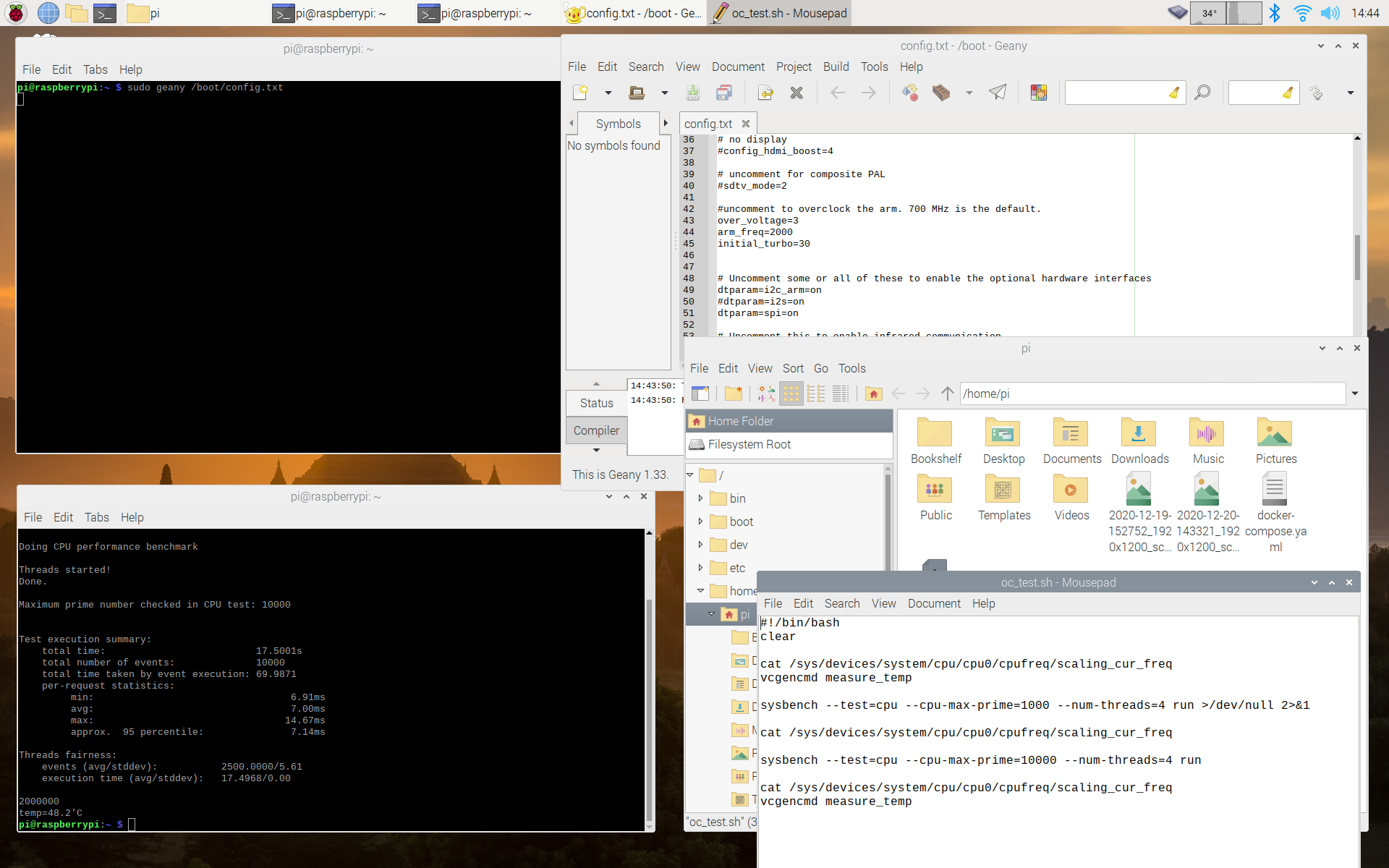

Ja mam sice RPi 4 / 8 GB / 1.5 GHz, ale som ho pretaktoval na 2.0 GHz.
Bez OC to bootne:
Ubuntu 20.10 - 64 bit - arm64 41 sec. SATA SSD
Rasp. Pi - 32 bit - armv7l GNU/Linux 28 sec. uSD
Pri OC ako v config.txt to bootne Rasp. 32-bit z uSD za 21 sec.
Yotube video to prehrava u armv7 s droppend frames ako na obr.
Spotreba pri prehravani UT je pred menicom 18.38 V / 0.49 az 0.56 A, ergo
9.006 az 10.29 W.
Zvuk cez HDMI do monitora IIyama E2607WS ide, OK
podobne aj 3.5 mm Jack OK, u 32 bit Rasp. OS.
U Ubuntu 20.10 64-bit arm64 zvuk cez HDMI nejde, jack OK.
Nastavenia, teplota, freq., benchmark.
Zaujimalo by ma, ako je to u Rasp. 400 bez OC a po OC na 2000 MHz
ohladom spotreby, prime benchmarku, bootu a UT videa.

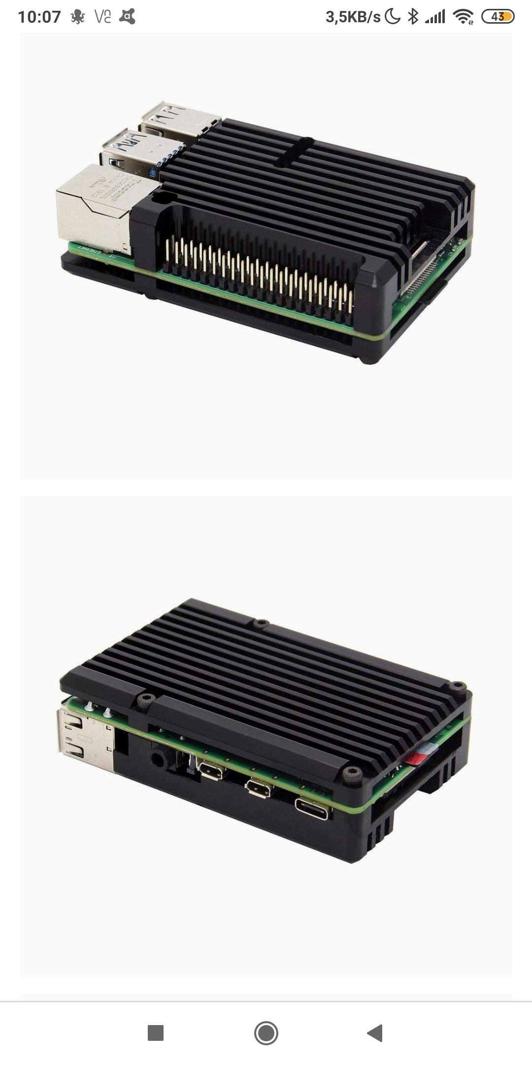

Ono takova velikost chladice v uzavrenem prostoru asi i tak nebude moc fungovat, ale mozna se mylim.
Ja treba taky na RPi4 dal celohlinikove telo pro dobre nenucene chlazeni.
Ale tady to je pak nezakryto

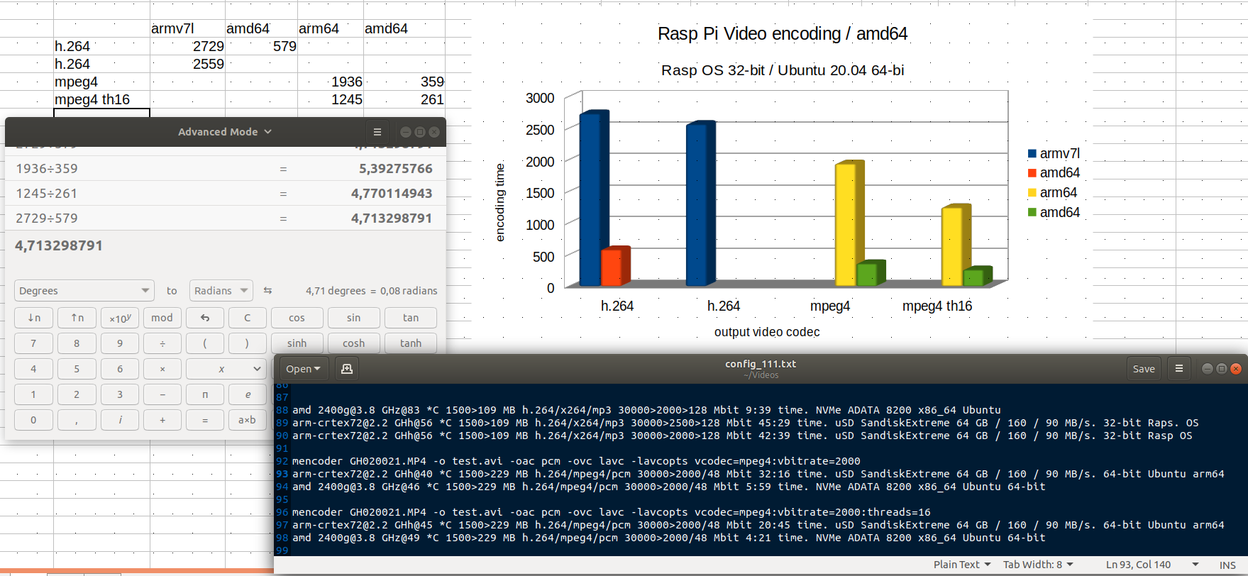

Robil som porovnanie enkodovania videa z h.264 / 30 Mbit/48000 PCM
do h.264 / 2 resp. 2.5 Mbit a do mpeg4 / 2 Mbit.
Na RPI 4 / 8 GB to bežalo na Rasp Pi OS 32-bit / armf7l /
a na 64-bit Ubuntu 20.10 / arm64 /.
CPU pretaktované na 2.2 GHz.
uSD SandiskExtreme 64 GB / 160 / 90 MB/s.
Na AMD Ryzen 2400G to bežalo na Ubuntu 18.04 64-bit / amd64 /.
CPU pretaktované na 3.8 GHz.
NVMe ADATA SX8200 M.2 PCIe 3.0
Ako vidno, RPI je cca. 5.4 až 4.7x pomalšie
ale pri iných teplotách a inej spotrebe.
Chcel som ešte porovnať RPI OS 32-bit vs. Ubuntu 64-bit,
ale avidemux2.7.6 išlo na 32-bit BUster buildnuť bez chýb,
tak na Ubuntu 64-bit arm64 to nešlo ani za pol dňa, nie sú knižnice.
