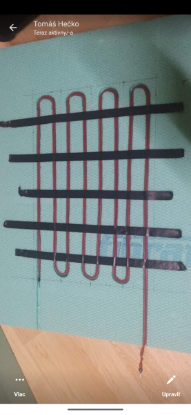

Tak podstava zostane 10cm a obvodové steny budú 5 cm. Vyhrievanie som nadimenzoval na 14w pri 28v, dúfam že to bude na 120Ah 8s stačiť.

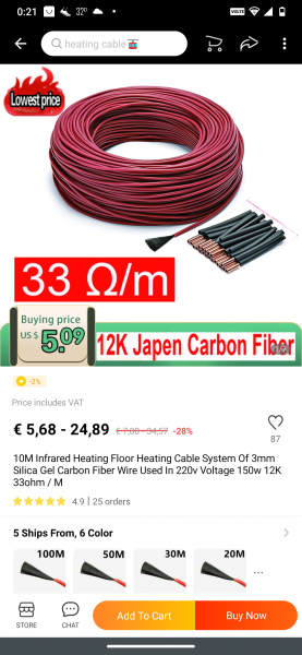

Můžeme vědět, co je to za vyhřívací kabel? Sice jsem si v úvodním příspěvku ověřil, že mám totéž, dokonce stejný nápad = dvě větve paralelně, ale stejně mám pocit, že to je takové nějaké "fórové"... Tak pro případnou inspiraci...LIX píše:Vyhrievanie som nadimenzoval na 14w pri 28v, dúfam že to bude na 120Ah 8s stačiť.

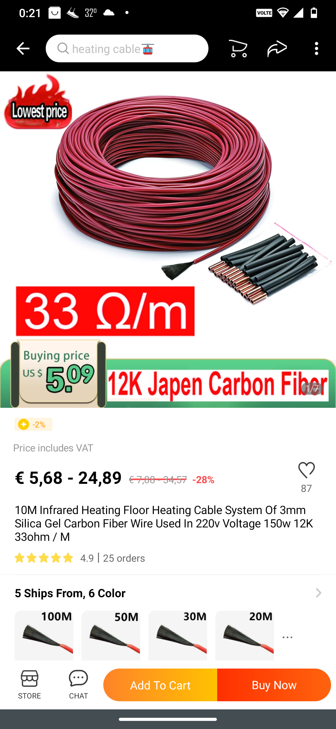

Je to tento uhlíkový vyhrievací kábel v silikónovom obale.
Kúpil som z polského skladu, žial nemali menej ako 50 metrov, ale prišiel za 5 dní.
