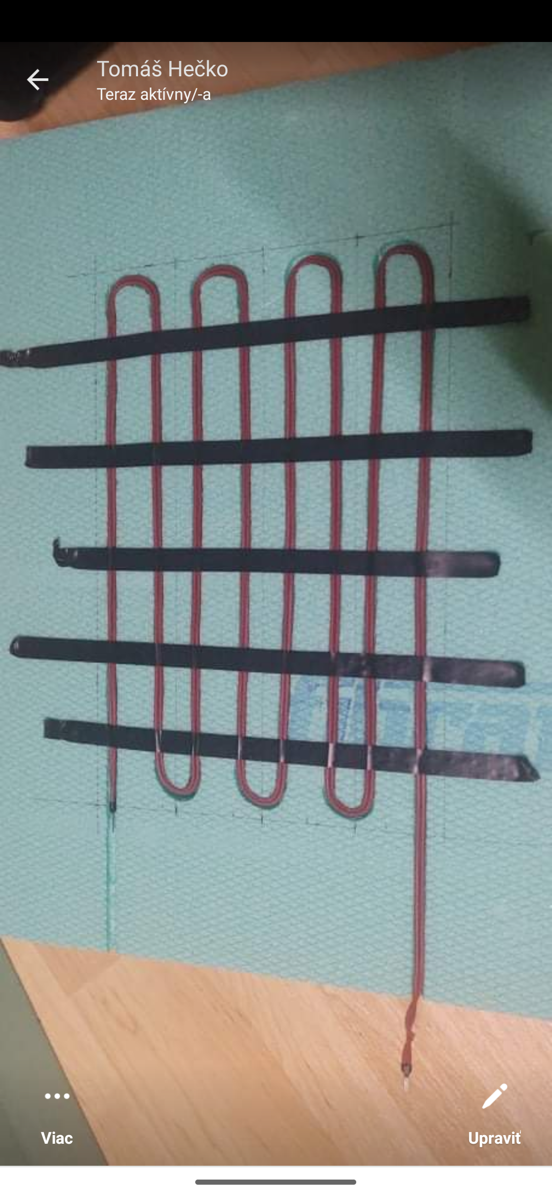

Můžeme vědět, co je to za vyhřívací kabel? Sice jsem si v úvodním příspěvku ověřil, že mám totéž, dokonce stejný nápad = dvě větve paralelně, ale stejně mám pocit, že to je takové nějaké "fórové"... Tak pro případnou inspiraci...LIX píše:Vyhrievanie som nadimenzoval na 14w pri 28v, dúfam že to bude na 120Ah 8s stačiť.
				LIX
- Příspěvky: 856
- Reputace: 48
- Lokalita: Trnava
- Výkon panelů [Wp]: 4900
- Kapacita baterie [kWh]: 7,5
Re: Provozování LI-FE za mrazu
Je to tento uhlíkový vyhrievací kábel v silikónovom obale.
Kúpil som z polského skladu, žial nemali menej ako 50 metrov, ale prišiel za 5 dní.
				Ivo12s
- Příspěvky: 663
- Reputace: 49
- Lokalita: Kolínsko
- Výkon panelů [Wp]: 4880
- Kapacita baterie [kWh]: 35
 Nojo, 33Ohm/M, to u mě znamená, že na cca.  14W bych musel do té bedny namotat 5 metrů. Ono tam už teď bude vlastně 4m, ale jsou to 2 větve paralelně, tak mi to přišlo jistější. Každopádně tyhle uhlíkové jsou zase více vláken v kabelu, takže se nemůže stát přerušení... jsem tam našel opravdu jen s hodnotou 33Ohm/m, takže buďto tyhle, nebo to co mám. Prohledal jsem skoro celý ALI a přece jen našel prodejce z Polska 20 i 30 metrů, tak uvidíme. Dám vědět. Díky
