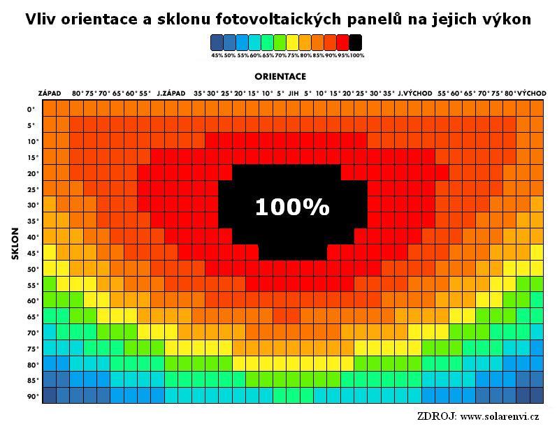

Mám panely prostě položené na rovné střeše. Ostrov asi 400wp POLY. Jsou to dva panely zapojené paralélně. O kolik procent můžu očekávat zlepšení při natočení na jih, nebo na východ-západ (pokud vůbec můžu při tomhle zapojení)? Teď to má tu výhodu že panely nejsou vidět a nemusím dělat konstrukci.

Doporučuji pohrát si s výpočtem podle http://re.jrc.ec.europa.eu/pvgis/apps4/pvest.php a nezapomeň, že v zimě jsou vodorovné panely pod sněhem. Co takhle jeden vodorovně na střechu a další svisle na fasádu? Jak říkám, chce to pohrát si s výpočty a porovnávat.

Někde jsem našel toto:
Ale pozor, týká se to maximální výtěžnosti během roku. Ostrov potřebuje maximum energie v zimě.

[quote="NuclearDave"]Doporučuji pohrát si s výpočtem podle http://re.jrc.ec.europa.eu/pvgis/apps4/pvest.php
dobrá tabulka! ... půjdou svisle oba
Podle těch čísel mi budou stačit waty i přes zimu.

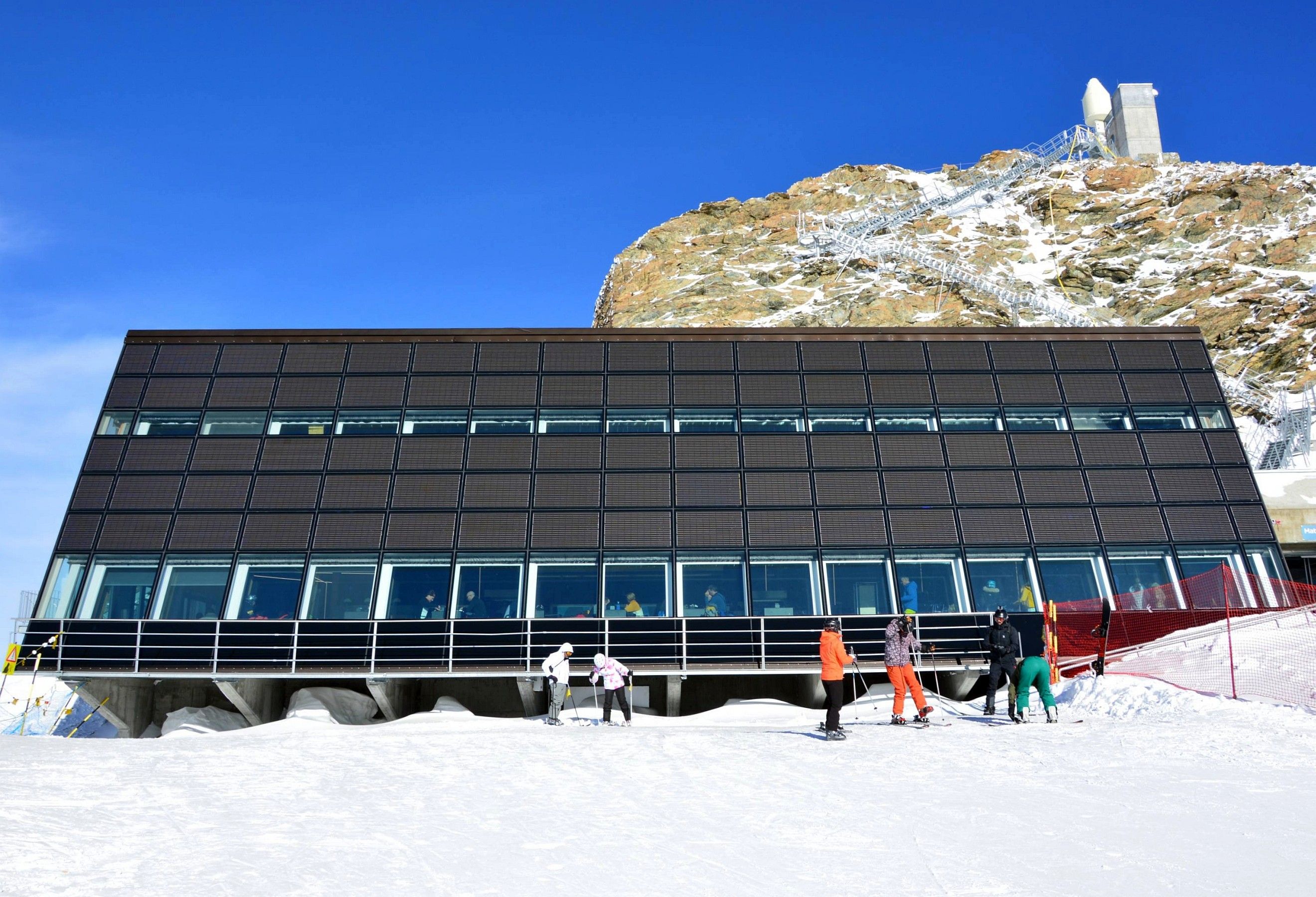

Re: Orientace FVE panelů
V zime je na horách tiež treba elektriku, tak pozrime, ako sa snažia v Alpách: Treba povedať, že nejde o prežitie, elektrika je tam aj tak dotiahnutá káblami. Ale keďže Studer má sídlo za rohom, je to jednoducho povinnosť prezentovať fotovoltiku!
Pozrime ešte na uhol, ktorý tvorí fasáda so zvislicou :
