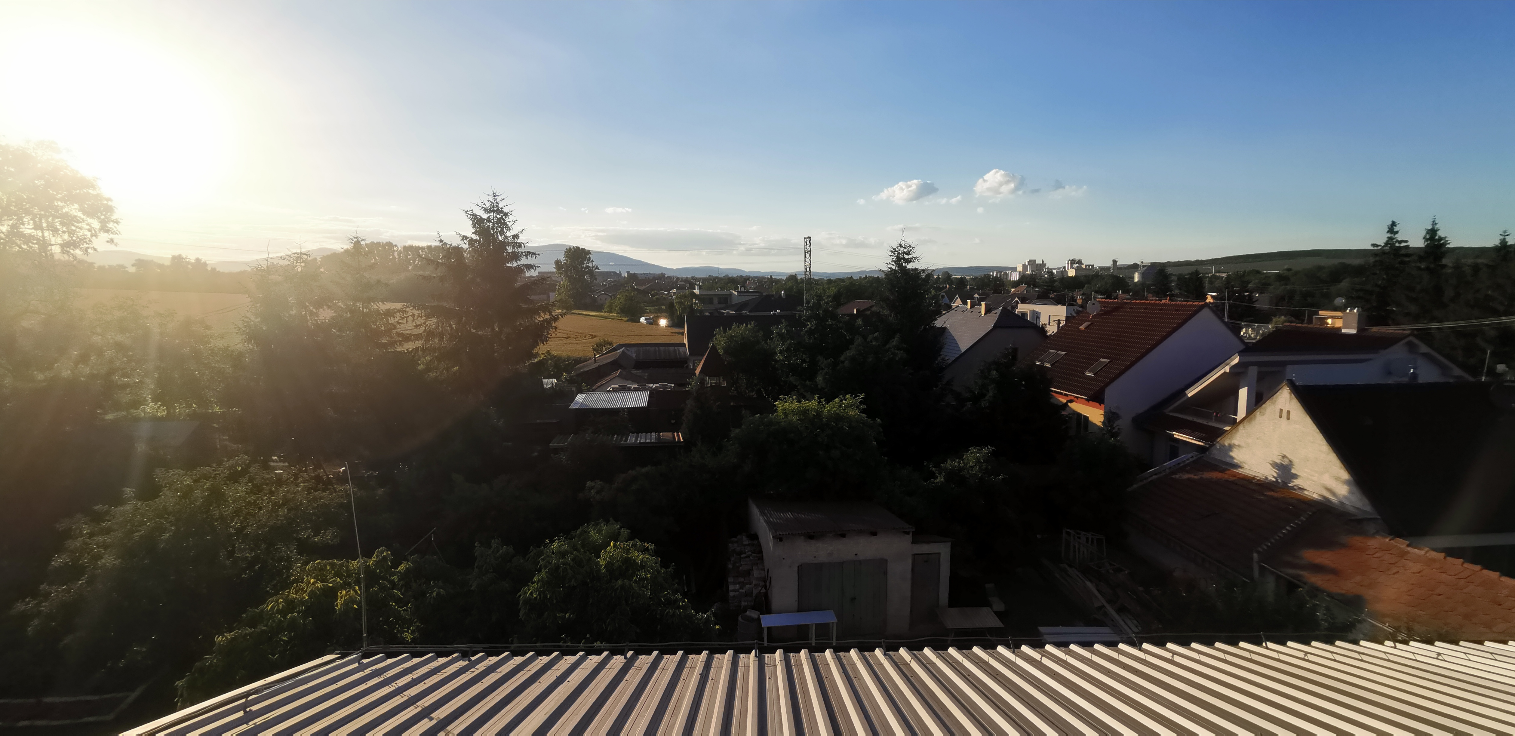

Tiež mám v pláne 12 panelov 235Wp na severozápad. Panely sú doma, plán je do jari ich premerať osadiť.
Foto je z letného západu slnka, keď už na hlavnú strechu nesvieti. Len mam problém ako viesť káble cez hrebeň strechy popod bleskozvod.
Labák v skúšobnej prevádzke. Na streche 12x285Wp Amerisolar + 18x235Wp repasovaných LDK + na garáži 6x235Wp repasovaných LDK. Celkom 9060 Wp. Pripojené sú momentálne PIP1-3S4P Amerisolary, PIP2- 3S5P LDK, MSB1- 3S1P strecha, MSB2- 3S2P Garáž., 2x PIP5048MK paralelne, , 2xMakeSkyBlue 60A . Aku Li-ion 18650 Skladačka 60P14S + 6x LG 28P7S bloky = 21kWh využívaných cca 16 kWh, 4x ANT BMS 320A. Sledovanie zatiaľ staré miniPC s Watchpowerom.
