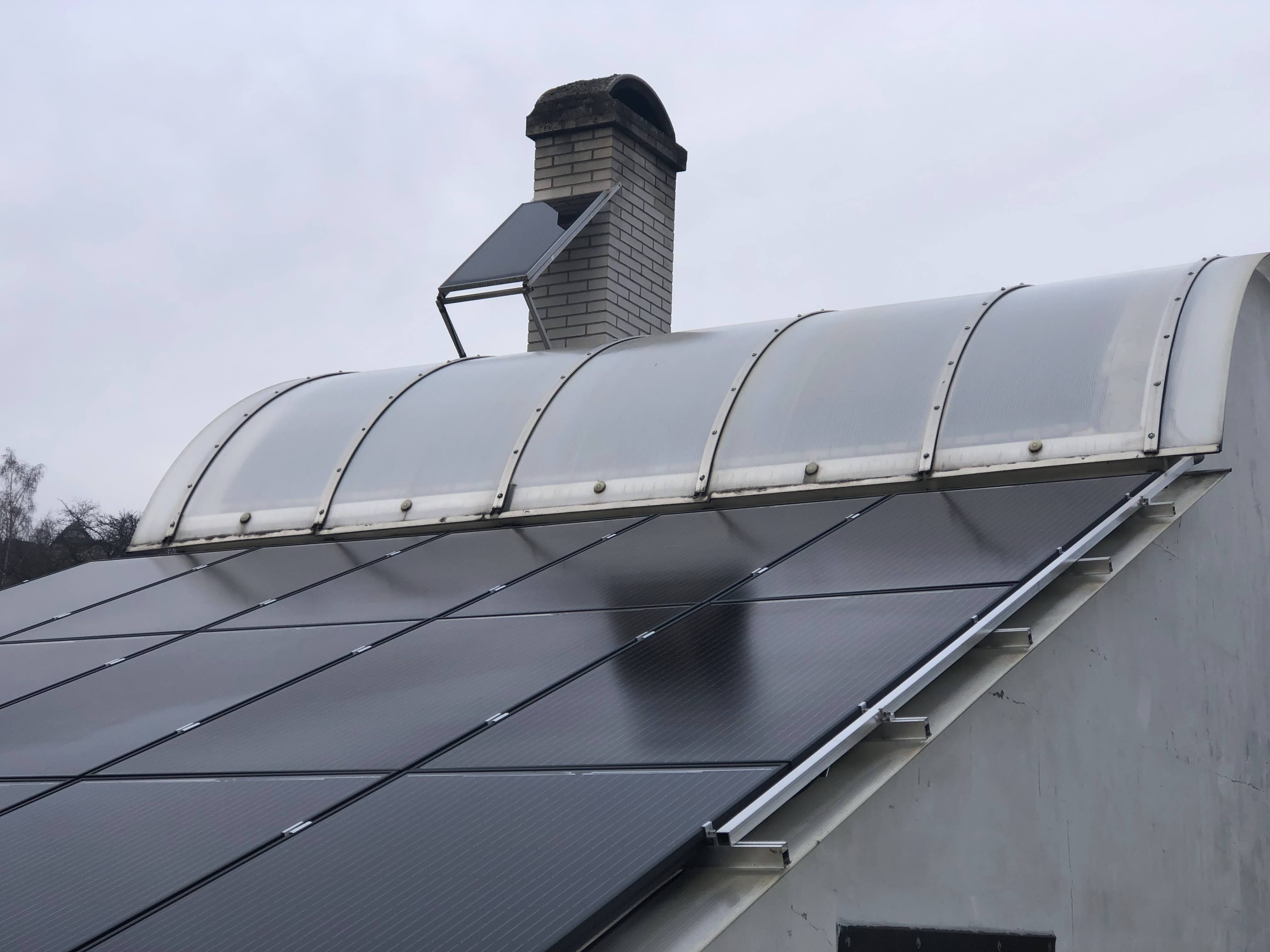

Problém byl v tom, že poly/mono v nestandardně menší než obvyklé velikosti byly v té době příliš drahé.
Je to obdobné jako dnes. Vývoj pokročil a standardní rozměry panelů se změnily z dřívějších šířek 998 mm na 1134 mm, což mi brání provést repowering. I přesto, že panely o šířce 1134 mm s vysokou účinností lze dnes získat za velice výhodné ceny, nutné úpravy nosné konstrukce a kabeláže takové cenové zvýhodnění zcela smažou.
