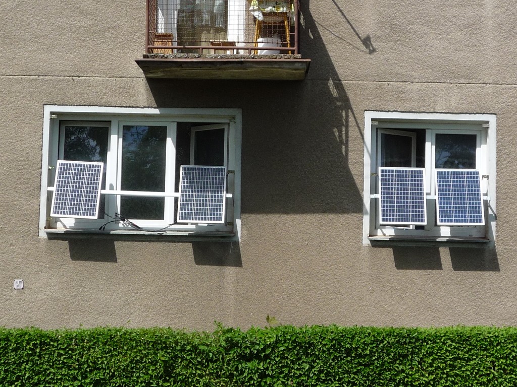

Tak po delší době aktualizuji informace. Minulý rok jsem začátkem léta potřeboval na jednu instalaci 2ks 100Wp panelů, ale bohužel dodání bylo až za 3 měsíce. Tak jsem je odpojil u sebe s tím že si koupím panely 350Wp a udělám plánovaný upgrade. Bohužel jsem na tom byl stejně a panely měly stejnou dodací lhůtu. Nakonec jsem nákup trochu upravil a koupil jsem panely Canadian solar 375Wp mono. Polykrystal by byl asi lepší, ale už se nějak nevyrábějí ve větších výkonech.
Upravil jsem připevnění panelů, které nebyly na oknech, ale na L profilu souběžně s fasádou. Nebyly tedy stíněné a mohly být osvícené delší čas od rána do večera. A takhle to vypadalo.
Letos v dubnu jsem udělal menší změnu a to že jsem předělal panely do sklonu 25 stupňů. O trochu se zvedl proud dodávaný z panelů. A takhle zatím vypadá současný stav než dojde ke konečné výměně panelů.
Mám koupených 6ks panelů 375Wp. Ceny energií stoupají a kvůli chybě ČEZu, kdy jsme zbytečně čekali od ledna do března na zaslání smlouvy k podpisu a po několika urgencích jsme stejně museli na pobočku, kde nám řekli, že původní smlouva nemůže být dokončená, protože ceník už neplatí. Protože jsme byli v režimu DPI, museli jsme přistoupit na novou smlouvu s aktuální cenou 10Kč/kWh. Takže jsem se rozhodl z plánovaných 4ks pro 6ks panelů.
Plánovaná stavba baterie z článků 18650 se po několika letech sbírání a následném vybrání článků s použitelnou kapacitou jde moc pomalu pro nedostatek množství potřebných kusů. Kupovat se mi je nechce, tak jen sbírám a zachraňuji před vyhozením. Rozhodl jsem se tedy koupit 16ks článků LiFePo4 na které od března čekám a snad by mohly být už příští týden. Až dorazí, tak se pustím do formátování a sestavení aku packu. Následně se pustím do velkého upgradu panelů.
