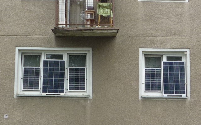

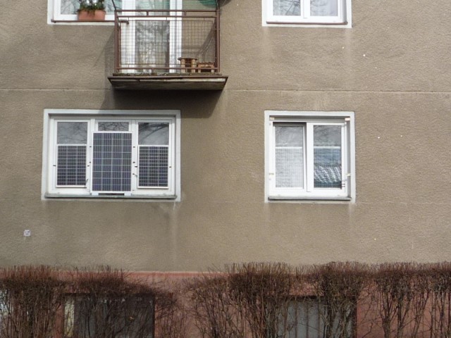

Představuji Vám svůj malý počin FVE směrem k zatím malé soběstačnosti, nebo rezervě pro doby výpadku DS. Zatím jde čistě o ostrov 350Wp složený ze 3ks 50Wp a 2ks 100Wp panelů umístěných před okny. K tomu je připojený regulátor Epever XTRA4210N a tím se nabíjí paralelně zapojené 12V Gel baterie vyndané z poškozených UPSek.
A jak to celé začalo.
Minulý rok v dubnu 2019 jsem si narychlo jen na zkoušku doma sestavil takový malý solární ostrůvek s panely 4x 50W. Ty byly opravdu jen pro provizorní zkoušku umístěné uvnitř bytu před okny. Měl jsem dělat později s panely malou instalaci, tak jsem chtěl vyzkoušet co to zvládne. K tomu jsem měl přes PWM regulátor připojené 6x Gel baterie z vyřazené UPS-ky, se štítkovou kapacitou 42Ah, které tam od výměny jely asi rok. Celý systém jsem měřil a dával s takto mizerným umístním panelů v dubnu kolem poledne nejvíc skoro 3 A. Tedy nic moc. Koncem května to už bylo skoro 4,5 A. To už jsem měl koupený nový MPPT regulátor Epever XTRA4210N. Takže v nejlepším případě, asi tak 2 h za den pří slunečném počasí to dodalo sotva 60W ze 200w teoreticky možných. Jak šlo slunce k poledni a pak po poledni, tak začaly stínit rámy oken a výroba byla mnohem nižší. I tak mi to stačilo na uživení notebooku přes autoadapter. Na nonstop provoz by to nebylo, ale na to ani nejsou možnosti. Jako záloha by to posloužilo.
Měl jsem v plánu umístit velké 280Wp panely na jižní fasádu domu. Dům je města a tak jsem žádal o povolení. To jsem udělal 2x. Poprvé jsem dostal jen odpověď, že se montáž neschvaluje. Nebyly u toho žádné připomínky, vyjádření, důvod prostě nic. Tak jsem se dostavil v úřední hodiny a chtěl jsem si o tom popovídat. Což se tedy stalo. Ve druhé žádosti jsem tedy připojil několik listů obrázků ztažených z netu, aby bylo vidět jak to na některých domech vypadá. K tomu jsem připojil sepsaný způsob provedení montáže včetně několika fotografií použitého materiálu, aby bylo vidět, že to nebude nějaká samo domo výroba. A opět jsem čekal až bude rada města a projednají žádost o schválení. A ne že hned někdo odpoví. Na odpověď mají po radě 30 dní což samozřejmě vždy využily. Takže jsem si počkal a opět jsem dostal opověď, že se montáž na jižní fasádu neschvaluje. Tentokrát u toho bylo zdůvodnění, že je to pro možné poškození bytu. To mě fakt uzemnilo. To že navrtám do fasády díry bych jako poškodil byt? Sakra chtěl jsem jen 4 panely naležato mezi okna bytu. Nebyla by to přeci celá stěna panelů. A to jsem ještě předtím oběhl nájemníky, kteří mi podepsali, že proti tomu nemají námitky a ten jsem jim taky k žádosti předal.
Nevzdal jsem to. Při nejbližší příležitosti jsem šel přímo za starostou s fotkama a ukázkou materiálu, aby viděl a slyšel přímo moje záměry. Celkem rozumně jsme si popovídali a slíbil, že to na další radě znovu otevře a uvidíme. Při rozloučení mi ale řekl docela zajímavou věc. Prý se bojí toho, že když mi to rada povolí, že by se mohli ozvat další lidi co by něco podobného chtěli taky. Tak jsem opět čekal jak to dopadne. Bohužel už jsem nedostal žádnou odpověď. To že jsem si prožil dobu hlubokého míru a člověk s razítkem vládl všemu, tak jsem zjistil, že ani 30 let po revoluci se nic nezměnilo. Na úřadech jsou lidi mnohem mladší než já, který o komunistech slyšeli jen z vyprávění a stejně mají potřebu někomu házet klacky pod nohy a znepříjemňovat život.
Takže léto uteklo a byl podzim. Panely jsem si nakonec nechal a dal jsem tomu volný průběh. Přikoupil jsem 2x 100Wp panely a v únoru jsem je namontoval před okno z venkovní strany na křídla okna, které zůstanou zavřená. Na okna které se otevírají jsem připevnil 50Wp panely s dlouhými kabely přímo na tabulku skla. Vše je staženo ocelovými páskami ve smtšťovačce a vytvarováno tak, aby šlo okno zavřít. V rámu okna jsou těsnící gumy, takže vše s vytvarovaným páskem dobře těsní. Přechod energie jsem už měl taky vymyšlený pomocí měděného uzemňovacího pásku ohnutý napůl a na každý konec je přiletovaný krátký kabel s MC4 konektorem. Tento výtvor jsem vložil mezi rám a křídlo otevřeného okna. Při zavření okna se pěkně sám vytvaruje a drží na místě. Panely jsou vypodložené tvrzeným molitanem, aby nikde nedošlo k přímému styku s rámem plastového okna nebo sklem. Celá montáž je tak udělaná bez jediné díry do okna. I přez částečné zaclonění oken poskytuje toto řešení dostatek světla přez den v obou mistnostech. Instalováno mám takto v panelech nějakých 350Wp. Zatím nejvyšší dodaný proud byl přes 14A do baterií 12V 180Ah. Zapnuté 2 ntb přes auto adapter a přenosná LCD TV na 12V. Jsem tak na 50% toho co by šlo z panelů dostat. Ale ideální stav nebude nikdy.

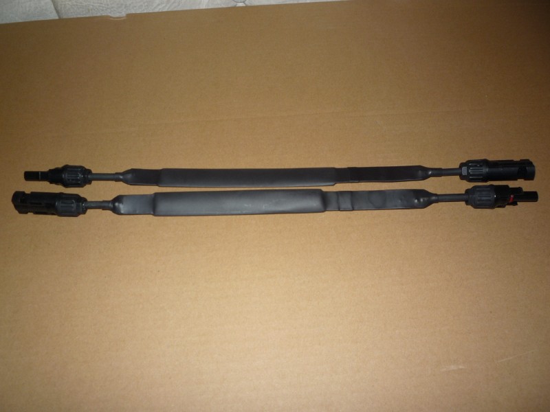

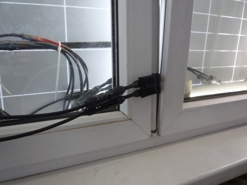

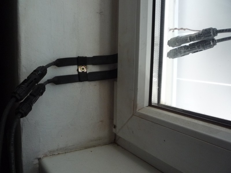

Aktuálně instalovaný přechod energie z venku do bytu. Jsem samozřejmě zasažen solaritydou a tak mám další plány. Mám v plánu před každé okno dát 2 velké panely na sklopný rám s možností sklonu až 35 stupňů. To by byla samozřejmě výhoda, že by nestínily zárubně oken a slunce by na panely dopadalo větší část dne. A i malým sklonem bych zvýšil výrobu. Navíc druhotně bych omezil letní vyhřívání bytu, protože od rána do večera sem praží slunce. Solární panely by tak sloužily něco jako markýza. Jsem trochu omezen postorem, takže ideálně by se mi hodila výška panelů +- 165cm. A ještě kdyby byly oboustranné, abych z toho mohl získat maximum výkonu. Původně jsem měl v plánu použít Grid Free řešení, ale pomalu se překláním k tomu přejít s velkými panely na 24V bateriový systém a vše co půjde napájet ss napětím, tak to napájet přímo bez traf a adaptérů. Počítám i s osvětlením. K tomuto účelu se chystám složit 24V baterii z článků 18650 100p7s s odhadovanou kapacitou 5000Wh. Pak se uvidí jestli přebytky posílat na ohřev vody, nebo pořídit měnič pro použití domácích přístrojů. Nebo pořídit nějaký "kombajn" v podobě Axperta. To budu řešit až na to nastane ta správná chvíle. Plány jsou a chuť na hraní taky.

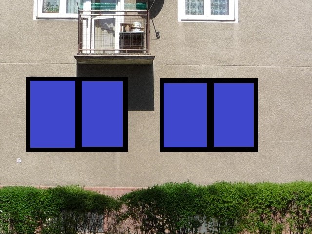

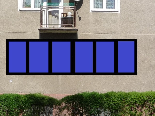

Vzhled plánované FVE s 2ks panelů před okny Vzhled FVE jak by to vypadalo s 3ks panelů před okny. To jen teoreticky. Ale kdo ví?

Ten balkon nad tebou tam dela neplechu to je škoda

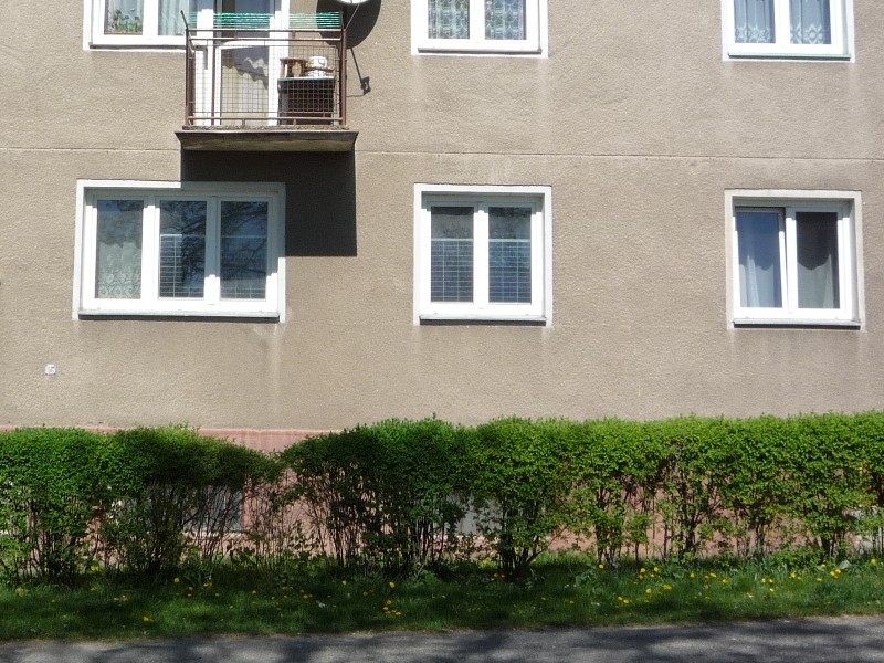

Ten balkón tam stíní v létě skoro do poloviny oken. Proto mám v plánu ty dělené panely, které by díky této konstrukci v letě dodaly ještě dobrý výkon. V zimě ten stín nesahá ani k rámu okna.
Na fotce z 15.2 2020 kdy jsem začal s venkovní instalací se ten stín jak je vidět už prodlužuje. Zimní měsíce by ten balkón vůbec nevadil, ale zase sluníčko má menší sílu.
Prostor před domem na konstrukci si myslým po zkušenostech s úřady, že by neprošel. Vede tudy voda, plyn, elektrika, telefony atd. Obýhat tolik společností pro povolení a pak to ještě řešit s městem je asi předem prohraný boj.
Na střechu žádné povolení k instalaci taky nedají a navíc by to musela už dělat firma, která jim dá papír se zárukou, že tam nepoteče a opět by kolem toho bylo moc předpisů, papírování a razítek.
V rámci možností tedy zůstanu u té mé zamýšlené varianty. Samozřejmě vlastní dům by byl nejlepší varianta, ale takové možnosti nejsou v dohledné době ani možné.

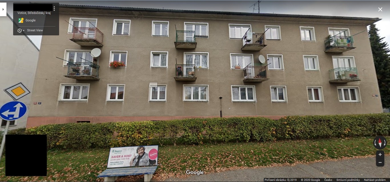

Mas prosim moznost poslat foto kompletniho domu?Cyberon píše:Ahoj solárníci.

Pokud bude stačit nafotit celá jižní strana tak to můžu. Na všechny strany jsou okna. Severní má výhled na parkoviště, jižní s výhledem na silnici u které je chodník odhadem 4-5m od domu, západní má výhled do uličky a na další dům a východní má výhled na silnici. Dům je na křižovatce silnic.
Pohled shora nemám jak vyfotit. Asi by se to dalo dohledat na satelitních mapách. Nicméně to nemění nic na tom, že město mě na střechu a fasádu nepustí. Tak nevím co by fotky kompletního domu mohly ještě přinést za nápad kam instalovat panely.

Tak Google to zvládl za mě. Ani to nemusím jít fotit.

Je to ťažké ....Dal by som pred okno, ktoré je úplne vľavo, halfcut panel v štandarde cca 166 cm nastojato. Asi by vyhovoval lepšie poly, napr. tento :
https://www.getrading.eu/fvpanely/kusov ... 501-p.html
Panel v sklone podľa guráže, predsadený pred špalety a opretý o parapetnú dosku, zavetrený o okno.
Možné by bolo dať aj druhý panel pred okno úplne vpravo, ale ten by už dosť tienil do bytu, asi silné kafe ...
