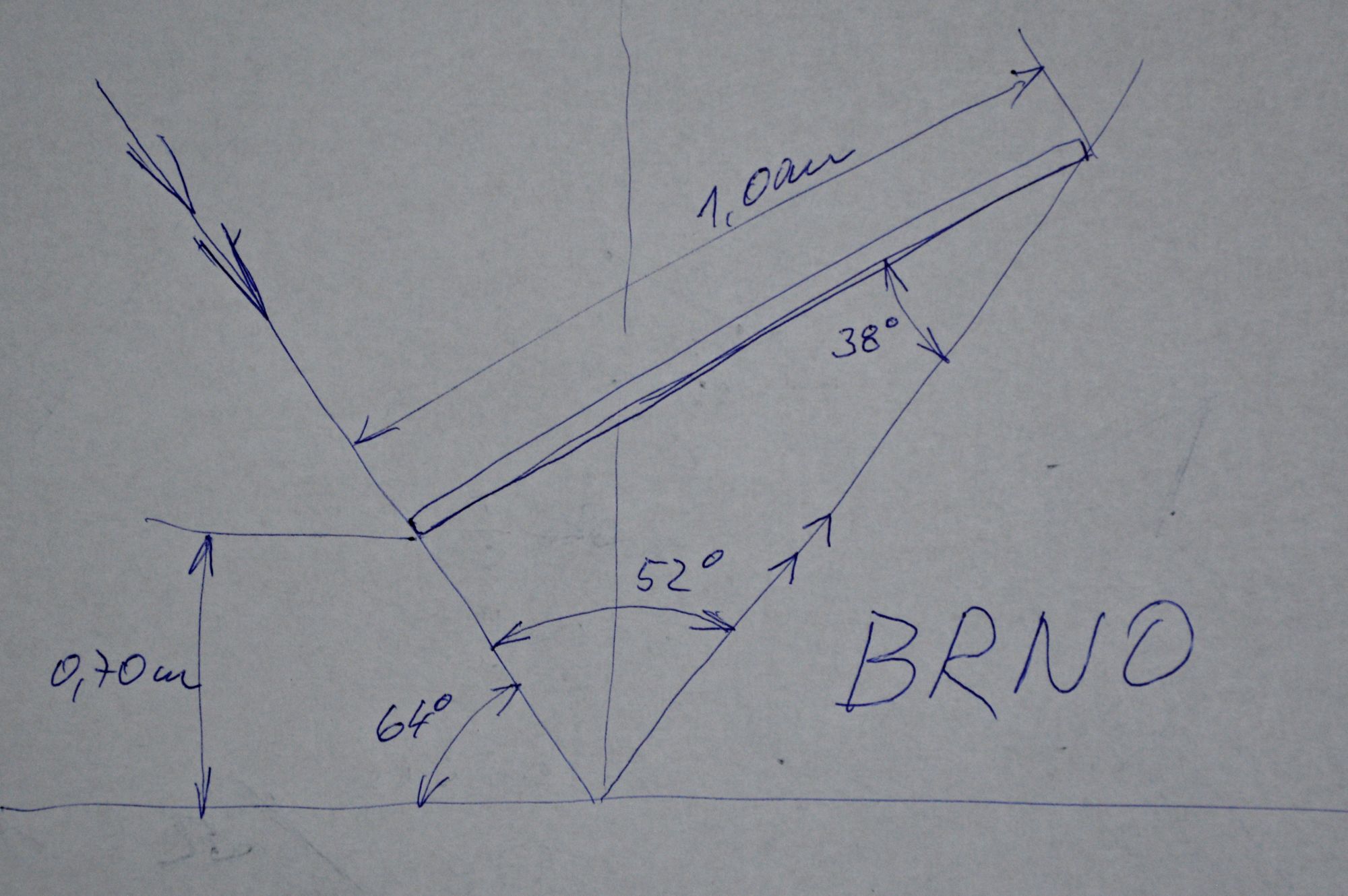

Ospravedlňujem sa akademikom za ten vysoký azimut, mal som na mysli vysoké slnko blízko zenitu....vlkazajac píše:.....Tieto novátorské panely budú najvýhodnejšie v špeciálnom prípade 2 metre nad zemou pri vysokom azimute na púšti .....
Ako to vlastne je so zemepisnou polohou a odrazeným svetlom od zeme ? Pre našu zemepisnú polohu ( veď Brno je stred Európy ) sú najlepšie pomery pre zachytávanie svetla na zadnej strane panela počas letnej kulminácie slnka na poludnie takéto : S každým ďalším dňom sa veľkosť uhla odrazeného svetla voči optimu zväčšuje nad 52°. Vidíme, že minimálna výška prednej hrany panela nad zemou ( = akoukoľvek odrazivou vodorovnou plochou ) je 0,7 m.
Čo takto Palermo na Sicílii ? Tam by mali pekný uhol len 30°, ale panel by mal byť 1,67 m nad zemou.
Na južnej stráni by sa pomery výrazne zlepšili. Tam sú ale vinohrady a je to tak dobre....

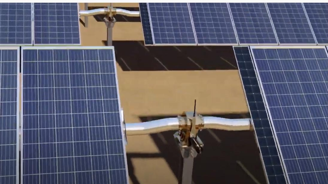

Treba tady na trackeru toho moc nezavazi na praci odzadu.
Jen jsem cumel na konstrukci, ze panel chycen jen do pulky
https://youtu.be/XEQNxgZrXw4
Re: Budoucnost solárů: oboustranné panely sledující slunce
Asi stačí do polovice, zaťaženia od vetra to asi znáša a sneh tam nebude....
Konštrukcia na tých stojkách je "čistá", ale či sú tie panely BiFa neviem, vidno tam junction boxy zozadu.
Tiež šneková prevodovka a autonómny pohon stoja za povšimnutie.
Ale hneď na ďalšom videu zaujali detaily vyváženia okolo osi otáčania a oddialenie panelov od nosníka, ktorý by ináč odspodu zavadzal odrazenému svetlu .
