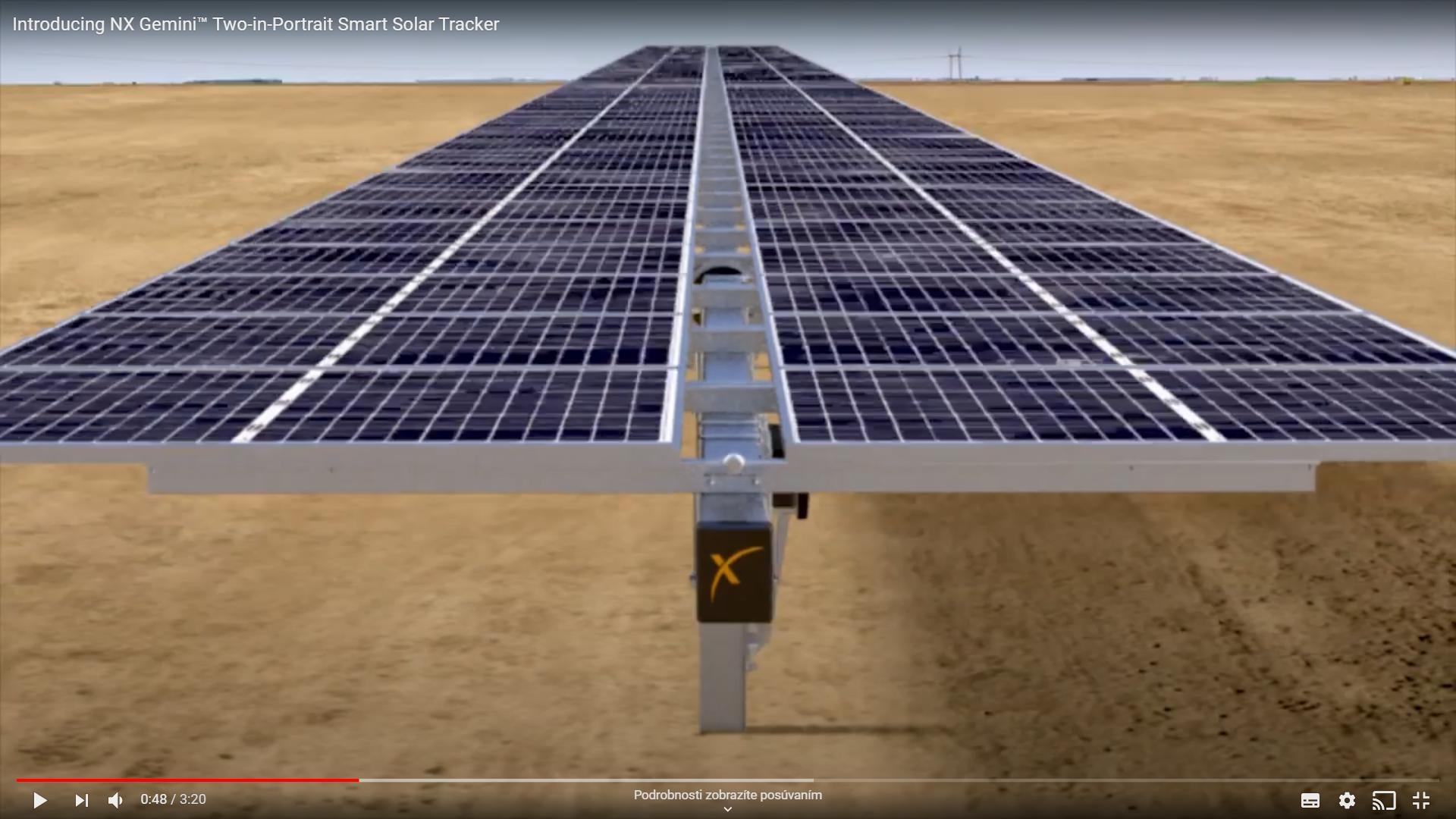

Treba tady na trackeru toho moc nezavazi na praci odzadu.
Jen jsem cumel na konstrukci, ze panel chycen jen do pulky
https://youtu.be/XEQNxgZrXw4

Asi stačí do polovice, zaťaženia od vetra to asi znáša a sneh tam nebude....
Konštrukcia na tých stojkách je "čistá", ale či sú tie panely BiFa neviem, vidno tam junction boxy zozadu.
Tiež šneková prevodovka a autonómny pohon stoja za povšimnutie.
Ale hneď na ďalšom videu zaujali detaily vyváženia okolo osi otáčania a oddialenie panelov od nosníka, ktorý by ináč odspodu zavadzal odrazenému svetlu .
https://www.youtube.com/watch?v=HIaSD9zxAfA
Táto vecička je super hlavne pre inštalácie okolo rovníka, kde býva často púšť !!!

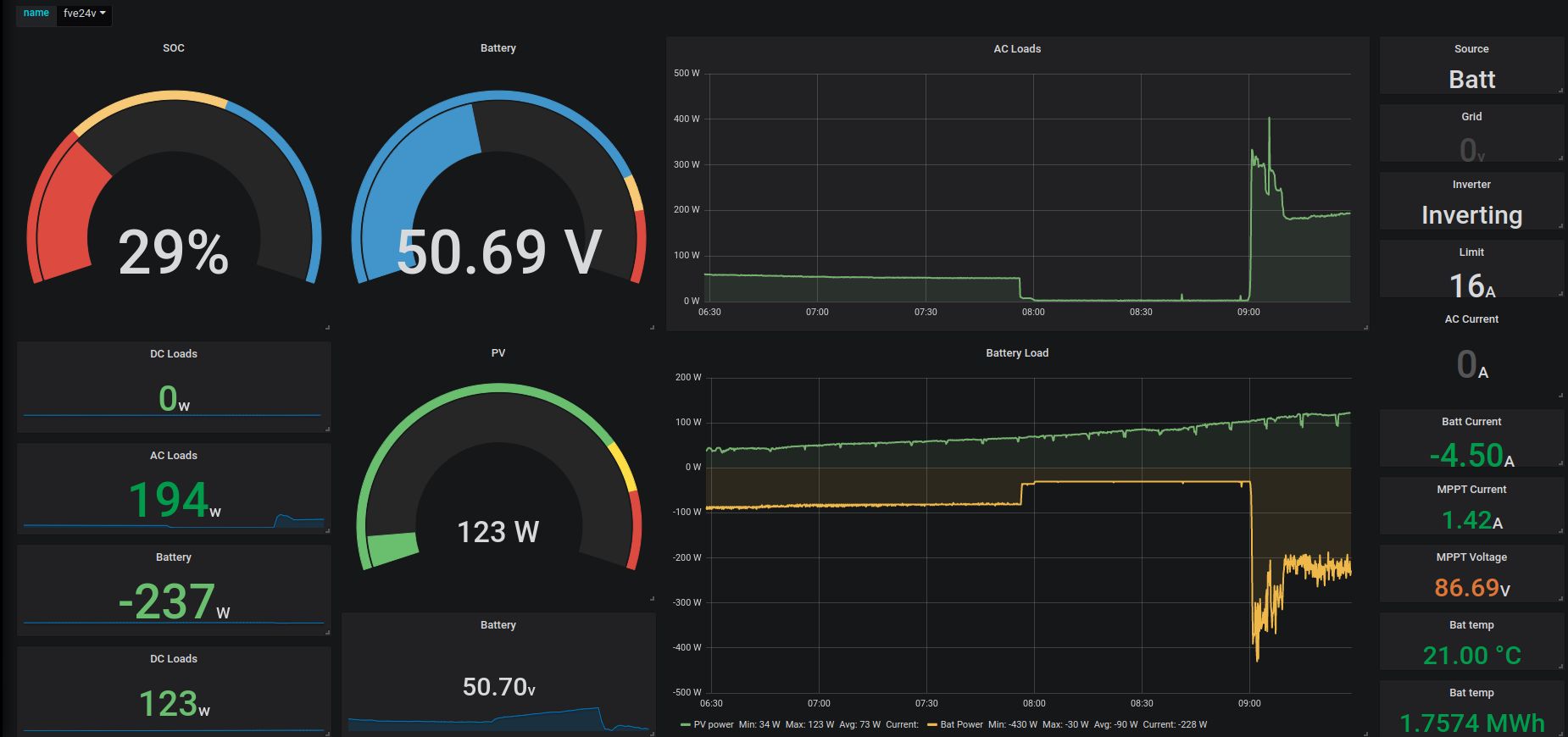

Těch 5 - 7% výkonu navíc nepoznám, protože každý den svítí jinak. Doufám že pergolu budu mít nainstalovanou do 14 dnů, protože zatím mi tady vyrábí elektriku opřené o stěnu baráku v polostínu. Existují pouze 2 možnosti jako to zjistit:vlkazajac píše:Niečo málo by to možno pridalo, ináč je to demonštrácia toho, ako to nemá byť montované ( keby šlo o bifacial ).
1/ Použiteľné svetlo môže účinne ako odrazené prenikať predovšetkým z južnej strany. Preto musí byť panel vyššie nad odraznou plochou, nie takto. Nie je nič horšie, ako reflexná plocha odvrátená na sever.
2/ Ak počítame so svetlom zboku od V a od Z, popod dlhý rad šiestich panelov neprenikne nič. Takže hnus, velebnosti !
3/ Konštrukcia je podriadená jednoduchosti a nie technológii, takže aj to je špatne ....
Počkáme si na report od Ricarda, teším sa na to, že rozozná prínos zadnej strany.
1) provozovat bi-facial s klasickými panely současně a porovnat výkony (to je nereálné protože to nemám s čím porovnat)
2) nebo bi-facialům zakrýt přední stranu a změřit kolik dává jen ta zadní strana odrazem.

Tiež tu dávam môj záznam výkonu panelov, ktoré sú v tieni do 10:30,
dnes od 6:30 ráno, je to 1660 Wp a sú osvetlené len difúznym svetlom
od oblohy ako aj odrazom od susedného domu.
O 6:30 to dávalo okolo 44 W, čo je 2.6 % STC,
a okolo 9:25 dávali panely 123 až 125 W, čo je cca. 7.5 % výkonu STC.
