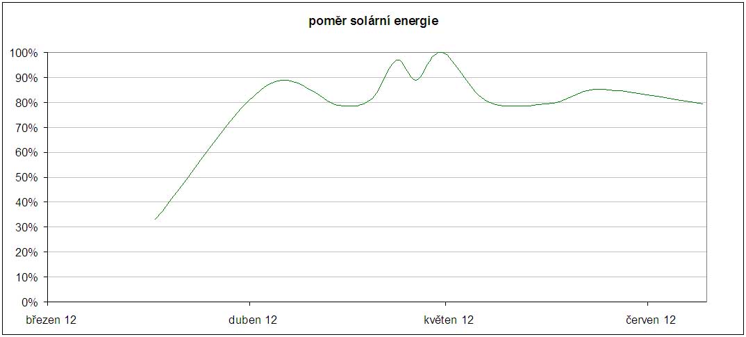

24V - tak to jo, to jste za vodou. S těma penězma - měřte a přepočítávejte to na ušetřené peníze. Já si na to dokonce napsala takovou tabulku v excelu, hned se člověku líp usíná. Na další panely si Vaše FVE nasvítí za pár měsíců.
Jeden z těchto optimistických grafů: Takže já si případné nové panely zracionalizuju tak, že s nimi bych byla soběstačná na 100% i v tom počasí, které následovalo od letošních zmrzlíků

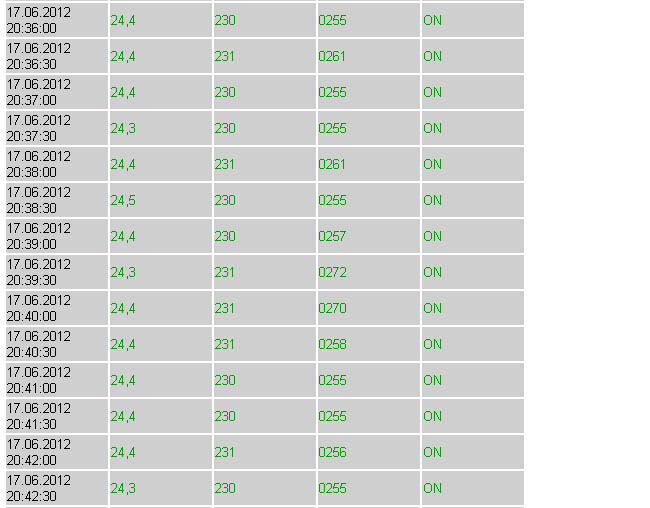

logovani probiha tak ze na karte se objevuje html soubor, ktery obsahuje nasledujici tabulkuluge píše:prochazka85 píše:A co dulezite, nyni je otestovano, ze X10 nefunguje na menici carspa, a funguje na menici voltcraftTo je fajn že sa potvrdilo moje doporučenie volcraftu.Myslím že tak bude aj s reglom od ep solaru.Ešte možno doplniť life baterie miesto olova.
Ako funguje logovanie s SD na zobrazovači pre volcraft ?Ja som sa ešte k tomu pri mojom nedostal.
