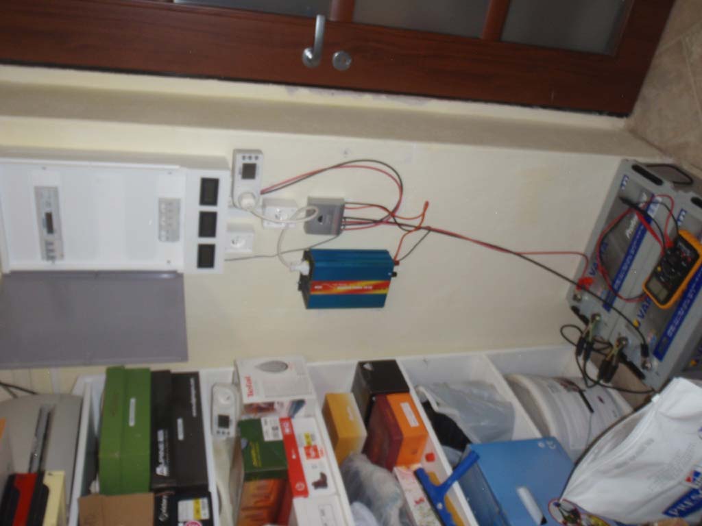

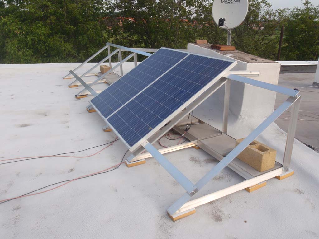

Zdravim pratele,
rad bych vam predstavil muj poloostrovni system, zatim je vse ve fazi vyvoje a testovani nicmene prvni 100kwh
uz jsem vyrobil
System se sklada ze 2 panelu PVE-P6 230Wp na ploche strese s orientaci jih-10 sklon 45 na hlinikove konstrukci
ktera je pripravena pro celkem 6 panelu
Svod je resen nepouzivanym kominem 6x4mm
Solarni regulator CX 40 a 600W invertor cisty sinus
2x varta LFE180Ah System je napojen na pouze svetelny okruh kde jsou vsechny zarovky v LED provedeni.
Prepinani siti v pripade nedostaktu je manualni.
Zasuvkove okruhy jsou ciste na distribucni siti. (zatim)

Problemy:
v soucasne chvili resim nekolik problemu spojenych s mym systemem:
1/moc velky vykon system, tzn. za vecer nestiham s LED zarovkama spotrebovat co jsem vyrobil,
toto se pokusim vyresit pripojenim dalsich obdodu ale na to zase portrebuji posilit invertor.
2/ruseni v siti. Elektroinstalace v dome je resena jako inteligentni dum pomoci technologie X10
coz je modulace ridicich signalu 145khz na vedeni 220V no a kdyz dojde k chvilkovemu pretizeni
invertoru, napr pri zapnuti lednicky, vsechny svetla v baraku se zacnou rozsvecet a zhasinat
protoze ovladaci jednotky chytnou falesny signal, jenze tim jak se rozviti, stoupne spotreba jeste vic
a cely system se totalne rozkolisa, ze jedine reseni je odpojeni AKU.
3/s rusenim souvisi i toto: napr CCTV jednotka je pripojena na sit, a kamera na solar tak v obrazovem signalu
vznikaji takove interference ze obraz je nepouzitelny.
4/problem s invertorem: pokud invertor ma prilis malou zatez napr 5w na LED zarovc na zachode, tak ta zarovka velmi neprijemne blika, v pripade ze pridam zatez cca 60W tak blikani ustane. Tak se domnivam ze ten invertor je ponekud nestabilni. Rad bych vedel jestli mistni diskutujici maji podobny problem, popr jaky jiny invertor vybrat.

- Příspěvky: 2796
- Reputace:427
Re: poloostrov 460Wp - Pardubice
moc pěkné
Jak Jste si již přečetl ve zdejších příspěvcích :
1. regulátor CX .... do koše a vyměnit za MPPT
2. aku .... taktéž , nahradit NiCD nebo LiFeYPO4 (NiCD smrdí - do bytu nevhodné , LiFeYPO4 klidně pod postel
3. silnější měnič , divím se že ten co máte rozjede lednici , blikání při nízkém výkonu nejspíš dělá nějakej power-safe
mode (čeká na připojení spotřebiče) , hranice bývá 5 - 10% nom. výkonu . Rušení na TV nedělá různé napájení
(síť + měnič) , ale rušení z měniče (můj 5kW číňan to dělal taky , dělá to furt , ale už né tak moc
Vzhledem r plánovanému výkonu (6 x 230Wp = 1.380Wp) bych doporučoval 24V systém , ještě líp 48V systém .Aku dimenzovat podle denní spotřeby x doba případného nečasí .

Ruseni: zkusil bych nejaky ferit na vystup menice (treba takovy ten nacvakavaci slozeny z pulek).
Kameru pokud to jde napajet pomoci nejakeho DC-DC (ktery to nekdy zvlada taky pekne zasumet) primo z baterek.

pro upresneni to blikani pri nizke zatezi se projevuje u cinskych LED zarovek typu cornlight, napr LED zarovky OSRAM timto neduhem netrpi. Mam takovy pocit ze to ma co docineni s kondenzatorem uvnitr te zarovky. Protoze kdyz zhasnu osramka dobre 2 min zhne, kdezto cornlight zhasne instantne, ale zatim sem nedostal odvahu kuchnout nejakou zarovku,
preci jen nejsou zapakatel

Tedka uvazuji o: Regulátor Epsolar 4215 MPPT 45A 12V/24V
co si o nem myslite?
Je to to prave nebo byste doporucili neco jineho?
co se tyce ty lednicky to neni zazrak, to proste nefunguje, takze sem ji musel odpojit

Nemá možnost systémového napětí 48V, jak doporučoval "abrams".prochazka85 píše:na stavajicich komponentech urcite nelpim, spis je testuju a hledam.
co si o nem myslite? Je to to prave nebo byste doporucili neco jineho?
abrams píše:Vzhledem r plánovanému výkonu (6 x 230Wp = 1.380Wp) bych doporučoval 24V systém , ještě líp 48V systém.abrams píše:

Podobný systém zatial mám aj ja.Používam mppt epsolar 20A zatial som spokojný.Čoskoro pribudne ďalší k druhým dvom panelom.
Pokial netreba záznam dát môže byť.CX vyradit.Ak chceš monitorovať - nastavovať systém a pribudnú panely tak asi MS Tristar 60A.
Batérie 24V/90A LiFeYPO4 nevymením za žiadne iné.

aktualne se mi objevil nasledujici problem:
CX40 rika ze baterie jsou 100%
a zaroven to ukazuje abijeci proud 9A
merim 27V na bateriich (LFE180)
priptnu 600W sinus invertor - bez zateze a cely to spadne napeti na 22V, invertor je fault
kdyz odpojim vse, tak baterie jsou 24V
kdyz pripojim invertor bez zateze tak napeti spadne na 18V
Tak jestli to dobre chapu, tak baterie jsou vybite do mrte i presto ze CX rika ze jsou na 100%
a proto je nenabiji.
jinymy slovy potrebuji jiny regulator.
Je to tak nebo jsem mimo a chyba je jinde?

tak to teda doufam ze ty baterky nejsou DEAD, protoze jsem je minuly tyden privezl fungl novy, to by me teda rozbrecelo
jinak jsou tedka na nabijece, tak uvidime.
no co se tyce vyberu noveho regulatoru. Ten tristar je samozrejmne supr, ale trochu mimo rozpocet.
Takze asi sahnu po Epsolar 4215 MPPT 45A 12V/24V
nebo jeste uvazuju o nejakem hybridu regulator+invertor

Pokud se dobře dívám na fotku, tak máš měnič připojen jako zátěž z regulátoru. To asi teda e-e. To nebude fungovat. To chce přímo na baterku. A regulátor v menu nastavit na tekutý elektrolyt, odpínání zátěže na pevné napětí. A vůbec-použít ten regulátor pouze jako regulátor, zátěž mít přímo na baterce. Sice se to musí hlídat, ale aspoň to funguje. Procenta nabití to ukazuje různě, podle toho, jaký režim odpojení (!!!) zátěže je nastaven. Zkus si s tím pohrát. Neboj, ten regulátor funkční je.
K tomu regulátoru: ostatní se mnou asi souhlasit nebudou, ale mě spolehlivě slouží už čtvrtým rokem. Nabíjí, plovoucí režim plove, udržování udržuje. Zátěž odpojuje, kdy má přikázáno. Velké zátěže mám stejně mimo něj. Ale není to CX40 , jen CX10...

tak mam takovy neprijemny pocit ohledne tech baterek.
mam 6A nabijecku, ale do baterek lezou jen 2.2A, nabijecka rozpalena
a po 4 hodinach nabijeni zadna zmena
kapacita je stale na 0, neutahne to ani nezatizeny invertor
po odpojeni nabijecky, napeti na baterkach prudce klesa
asi to vypada tak ze mam 70kg olova do sberny

A ty krokodýly coby propojení honem friško vyměň za něco pořádného, nejlíp olověné svorky. Už je jasné, proč ti po zapnutí měniče napětí padá, kam padá. Už jsi viděl tavícího se krokodýla???

Předpokládám, že nabíječka je 24V... Nemáš normální 12V na auto? Že bys ty baterky nabil každou zvlášť, nebo je zapojil paralelně.
- prochazka85
- Příspěvky: 221
- Registrován: ned kvě 20, 2012 9:20 pm
- Reputace:4
bohuzel jen 12v, nabijim paralelne, zkousel jsem i zvlast, alevysledek totoznyJiříK píše:Předpokládám, že nabíječka je 24V... Nemáš normální 12V na auto? Že bys ty baterky nabil každou zvlášť, nebo je zapojil paralelně.
