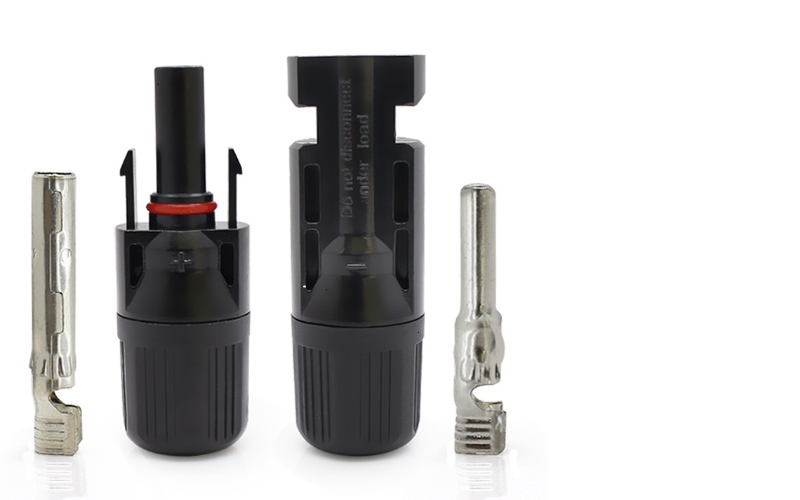

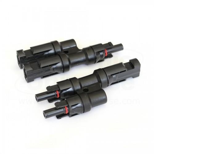

Jestli budeš potřebovat ty MC4 rozdvojky k panelům, tak ti můžu dva kousky dát. Mám tu také 4ks MC4 konektorů, aby sis to mohl nacvaknout na solární kabely. Jestli se ti to bude hodit, tak mi pošli do SZ adresu a já ti rozdvojky i konektory pošlu, ZADARMO. Měl jsem to na jeden experiment s vysokým napětím, ale už to nepotřebuju, jelikož ta paní co u mne bydlela se mezitím stačila odstěhovat.

Tak jasně, konektory by se hodily, ale počkám si na jaro, teď v zimě se s tím prdět nebudu, a stejně svítí tak málo, že by mi to nebylo moc platné. Ale je mi blbé to chtít zadara. Ještě bys nakonec platil poštovné, ne?
