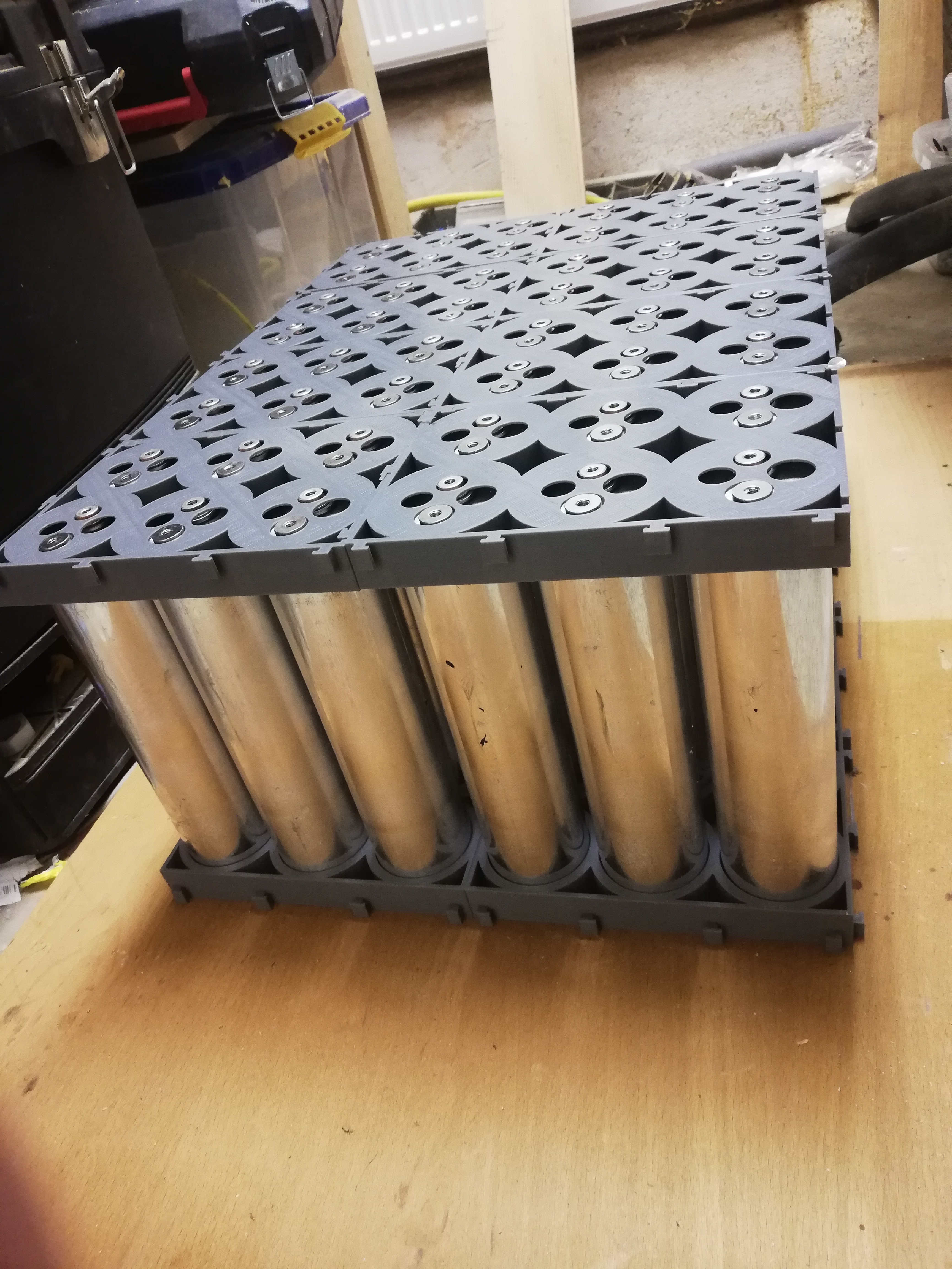

Ještě mne napadlo je doba kdy 3d tiskárna už není problém takže by určitě šly vytvořit nové kryty které by splňovali potřebné parametry a usnadnili výrobu těch sběrnic
- Foxxx
- Příspěvky: 200
- Reputace:12
Re: Poloostrov 2xXTM + LFP 30kWh + 12kWp
To by šlo. Já sem si stvořil toto. Tisk celého plného boxu by se nevyplatil.
diablo007 píše:Ještě mne napadlo je doba kdy 3d tiskárna už není problém takže by určitě šly vytvořit nové kryty které by splňovali potřebné parametry a usnadnili výrobu těch sběrnic
- Reputace:239
Přesně o něčem podobném sem mluvil

- NOPARasito
- Příspěvky: 2601
- Reputace:192
Priblizna cena jedne strany???Foxxx píše:To by šlo. Já sem si stvořil toto. Tisk celého plného boxu by se nevyplatil.diablo007 píše:Ještě mne napadlo je doba kdy 3d tiskárna už není problém takže by určitě šly vytvořit nové kryty které by splňovali potřebné parametry a usnadnili výrobu těch sběrnic
- Foxxx
- Příspěvky: 200
- Reputace:12
Tisk materiál PLA cena jesne strany (3x2 clanky) cca 60kc. Postupně při tisku jsem udělal korekce na spotřebu materiálu. Odhaduju že sem se dostal tak na 55kč kus. Hodně ale záleží za kolik člověk nakoupí materiál. Takže spodel a vršek pro 6ks článku odhaduju na 110kč.

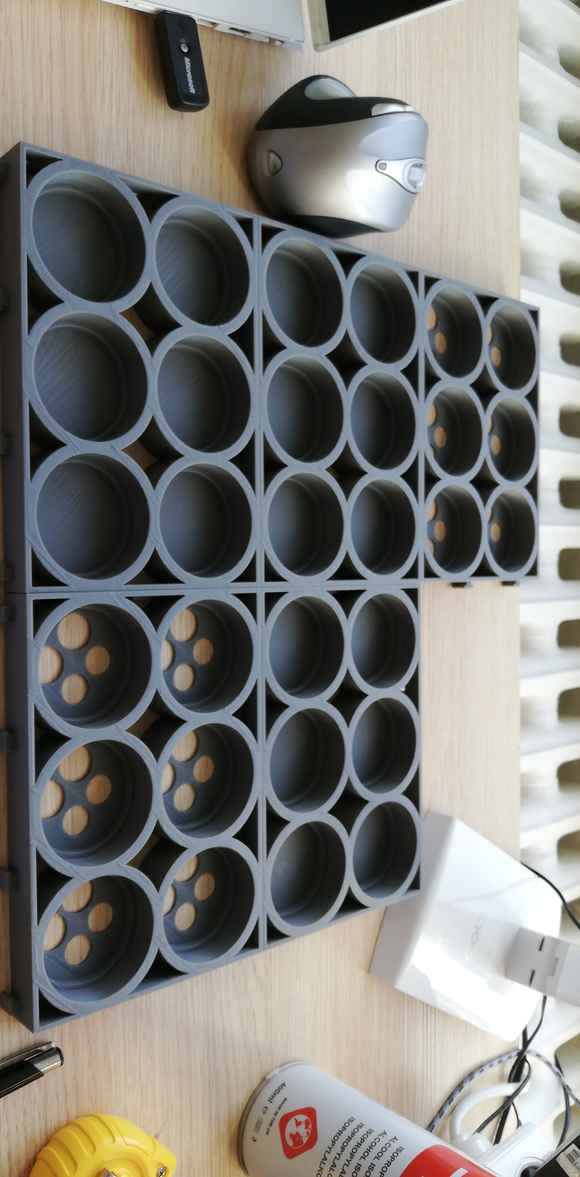

- Foxxx
- Příspěvky: 200
- Reputace:12
Vršek a spodek.
- Příspěvky: 3791
- Reputace:590
- Lokalita:Hlučín
5-6hodin na 250x250mm klasické 3D tiskárně výplň 80% ,ta spodní by měla být průchozí pro článek,pokud budou ležet kvůli přístupu. Ořezat a odvrtat původní obal mě příjde rychlejší ,ale při více vrstvách podléhá deformací vahou válečků!
- Foxxx
- Příspěvky: 200
- Reputace:12
Já sem tiskl cca 4 hodiny. Výplň 5% tloušťka stěn 1 perimetr. Tedy cca 0.5mm. Pevné je to až až a úspora materiálu je veliká. Jestli budou ležet tak ano ale vmém připadě ne. Proto je tam i osazení kvuli možnosti vyletění spodní pojistky.
marko250 píše:5-6hodin na 250x250mm klasické 3D
- Příspěvky: 3791
- Reputace:590
- Lokalita:Hlučín
Jasné,každý to má položené jinak,jen je potřeba si uvědomit v celku tu váhu a obslužnost.Třeba u mě tlačí na spodní stranu metr dlouhou přez 500kg. Vůbec jsem nad tím nepřemýšlel a origo boxy po ořezání spodní strany bez krycího víka se začly pod tou vahou deformovat,na výšce 1.87m to udělalo přez 1cm.Tak pokud někdo bude tisknout je třeba promyslet vše
- Foxxx
- Příspěvky: 200
- Reputace:12
To souhlasím. Určitě kdybych to skládal jako ty tak to opravdu chce těch 80% a stěnu tak 3 perimetry.
Já to budu mít takto v plechovém boxu. Takže to slouži jako forma...držák. Takže asi tak.
marko250 píše:Jasné,každý to má položené jinak,jen je potřeba si uvědomit v celku tu váhu a obslužnost.Třeba u mě tlačí na spodní stranu metr dlouhou přez 500kg. Vůbec jsem nad tím nepřemýšlel a origo boxy po ořezání spodní strany bez krycího víka se začly pod tou vahou deformovat,na výšce 1.87m to udělalo přez 1cm.Tak pokud někdo bude tisknout je třeba promyslet vše.
