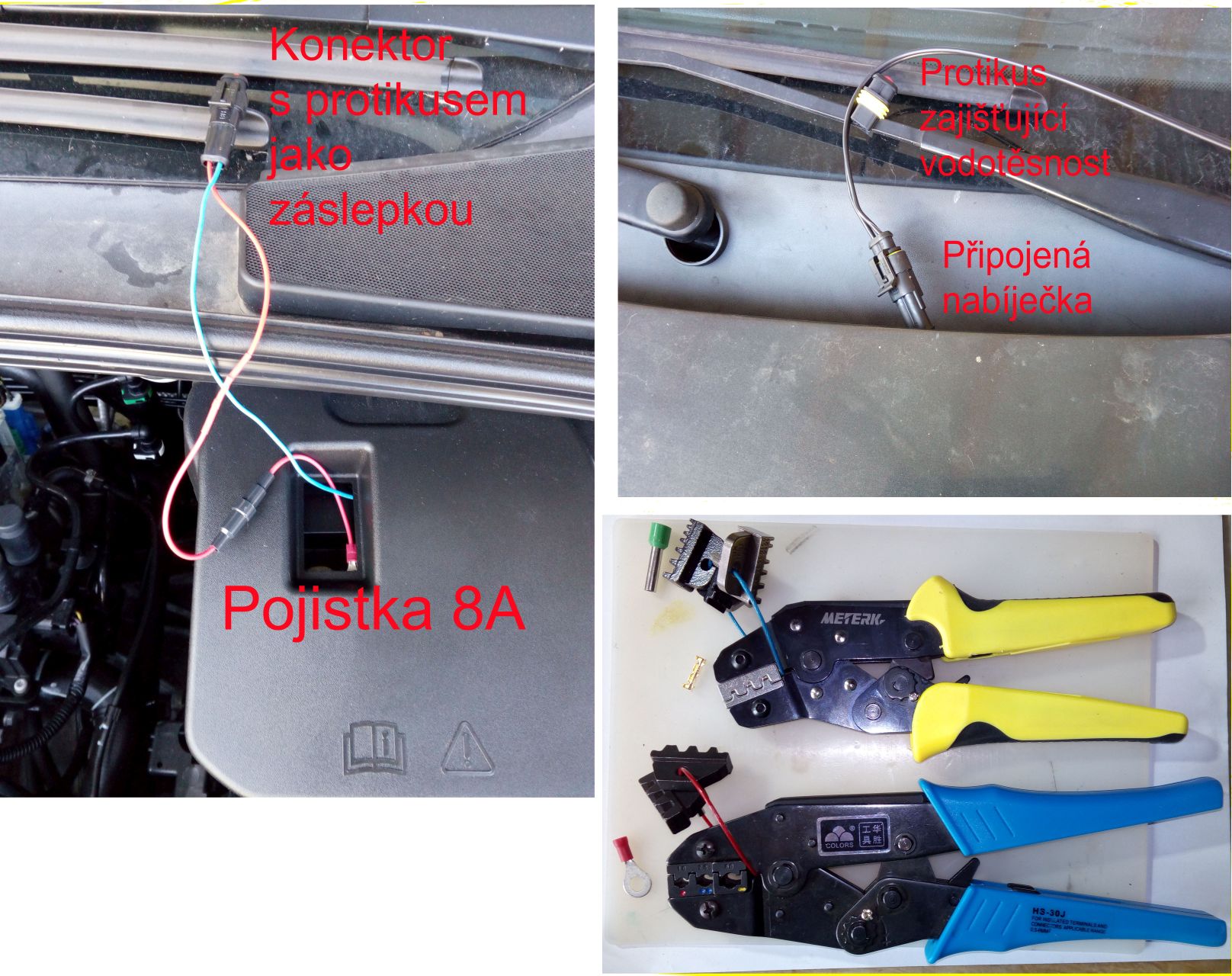

Nechal jsem se inspirovat a realizoval dobíjení autobaterií. Na baterii jsou pod matkou přichycena očka. Kabel od + pólu jde přes kabelovou pojistku 8 A. A velikost kabelů je taková, aby se při zkratu vypařily. Na propojení používám dvoupólový autokonektor https://www.aliexpress.com/item/32801485880.html a doufám, že je vodotěsný. Když se nedobíjí, je do konektoru zasunutý protikus jako záslepka, aby tam nenatekla voda. Vše je za jízdy schované pod kapotou motoru a kabely přitlačuje gumové těsnění ke kapotě, takže se to neklepe. Je to lepší, než zvedat kryt. A to tím spíš že nedávno mi při zvednutém krytu vítr nafoukal vodu na modul žhavičů a měsíc jsem hledal, proč jedno auto špatně startuje. Zatím to mám na dvou autech.
Ještě lepší by byl nějaký pevný konektor na karoserii/nárazníku.
A dnes už se nepájí, ale krimpluje. Proto doporučuji tomu, kdo častěji něco dělá s vodiči, aby si nějaké krimplovací kleště konečně pořídil - optimálně s vyměnitelnými čelistmi. Je to něco úplně jiného, než se honit s cínem.
