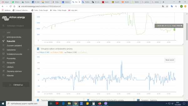

Takto vyzerá Victron multiplus 5KW. Cez den som prifázovaný , a inák som ostrov. Za jeden den mi to na merači ET112 na Victrone natočí 0,2-0,35kwh. A ako je vidieť, je to možno 1/1000 zo spomenutého odberu zo siete.

To snad ne. Zdroj informace?marekkkkk píše:odhadem 100-150wattůzbek píše:Mam dotaz uvažuji že bych si na druhou fazi pořidil GoodWe GW3600-NS . Netušite jaky ma odběr ze sitě když nesviti sluničko ?
Je to ongrid, bude se to dle mě pohybovat do jednoho Wattu, max.v jednotkách Wattů.
